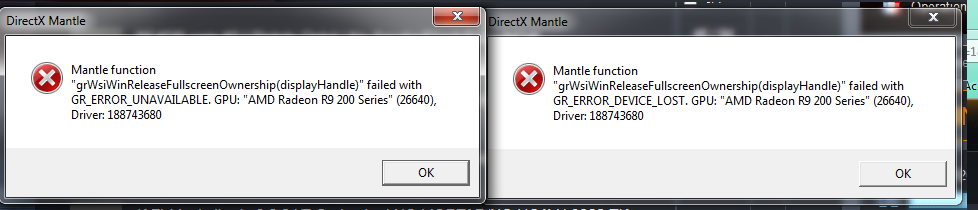

Ab und zu wenn ich Battlefield 4 spiele stürzt das Spiel ab.
Folgende Fehlermeldung:
Diesen Fehler kann ich überhaupt nicht zuordnen
Ich spiele das Spiel mit Mantle als API. Allerdings mit kostanten 65 FPS(begrenzt).
Vielleicht habt Ihr ja einen Tip für mich, was es sein könnte.
Gruß
Arvid

ich habe die selbe Graka wie du (270x) und habe an und zu das selbe Problem. Bisher aber maximal 3x. Ich habe danach den Grafikkartentreiber deinstalliert und neu drauf gespielt und seitdem ist es nicht mehr passiert. Ich weis aber nicht, ob das wirklich der Auslöser ist. Es scheint viel eher, dass Mantle den Kontakt zu der Graka verliert und deswegen abstürzt. Falls du deine Grafikkarte übertaktet habe solltest stelle sie mal wieder auf stocksettings.

Und wie ist es, wenn du statt Mantle nur DirectX 11 einstellst, auch Abstürze?
Installierte mal den aktuellen 15.4er beta. Dann sollte es Geschichte sein
Bitte neustes BIOS von asrock aufs board spielen
Schau mal direkt nach dem Absturz in die Ereignisanzeige, steht dort, dass der Grakatreiber abgestürzt ist?
Wenn ja, eben mal den neuen Treiber probieren, oder, was wahrscheinlich mehr bringt, den Core Clock und Memory Clock um 50 MHz absenken mit MSI Afterburner.
