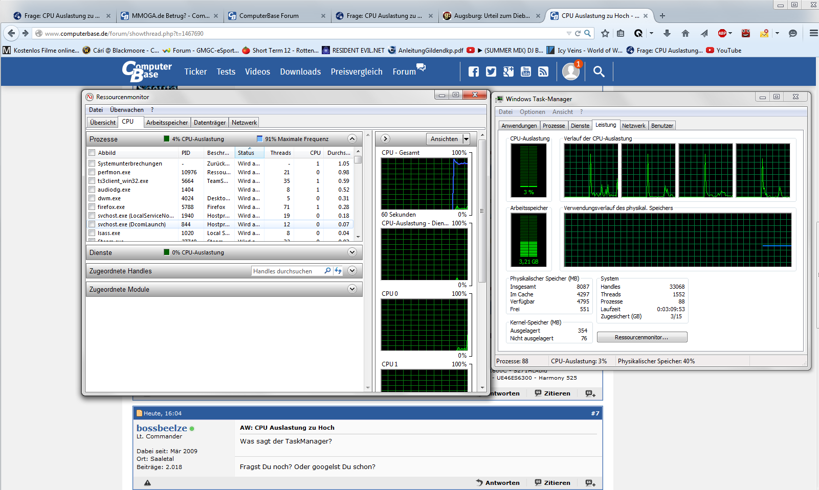

Der Taskmanager zeigt mir bei World of Warcraft z.B permanent nur ne Auslastung von max. 5-10% und dann explodiert es ohne Vorwarnung auf 40-50% wenn nicht sogar höher. Ich hatte in dem Fall WoW mal in Fenstermodus laufen lassen und den Task Manager mit beobachtet. Das Problem ist halt erst seit einer Woche sprich vorher egal was für eine Spielerdichte, Umgebung, Effekte ich hatte immer konstant über 60FPS+ minimum. Jetzt läuft es auch theoretisch konstant stabil außer diese Ruckler + hohe Auslastung.
Keiner dieser Prozesse lastet mein System ernsthaft aus. 5% Maximal.
