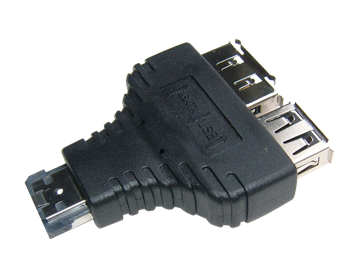

Suche genau diesen eSATA Adapter
Wo bekomme ich genau diesen ?

Nein.
Aus diesem wird ja NUR 1xeSATA + 1xUSB
Was soll der Adapter denn genau können? Ist aus dem Bild ja nicht so gut ersichtlich.
das is aber genau der den du auf deinem bild hast!!! mit "strg +" kann man bei deinem bild zoomen und da ist auch nur 1x sata und 1x usb! das ist kein usb hub, der trennt nur den "powered esata" auf

Aus 1x eSATA mach 2x eSATA
Dann schau dir dein Bild genauer an. Das sind USB & SATA auf der rechten Seite (und ne Beschriftung gibt es auch^^):

Gibts nicht und wirds Afaik auch nie geben.
Stimmt so nicht ganz. Von 1x eSATA auf 2-8x eSATA gibt es schon, nennt sich Port-Multiplier, wird jedoch nicht von jedem Controller unterstützt und man brauch dementsprechende Hardware wie z.B.:
http://www.amazon.de/Sharkoon-Raid-...6&sr=8-1&keywords=sharkoon+5-bay+raid-station
Lässt man die Platten in dem Gehäuse im Single laufen und verbindet das Gehäuse mit einem SATA-Controller der Port-Multiplier unterstützt am eSATA (z.B. Controller mit Marvel Chip), dann werden die Platten alle einzeln angesteuert über einen eSATA Port.
Habe das so bei mir zuhause am Server laufen.
Edit: Es gibt noch andere Hardware worüber man das dann realisieren kann, allerdings muss der Host Controller ebenfalls Port-Multiplier beherrschen.
