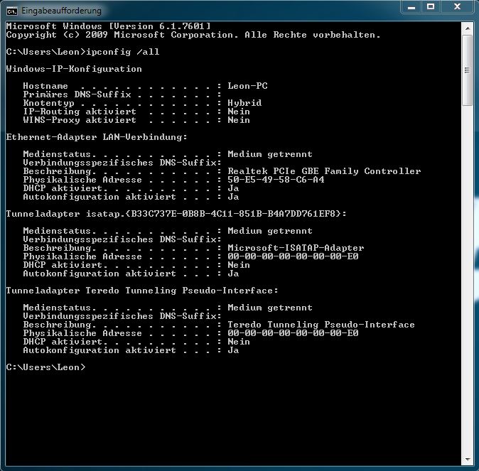

Kannst du an der Eingabeaufforderung ipconfig /all machen und einen Screenshot von der Ausgabe hier reinstellen ?
Alles klar hier:

Update: Ich habe oben mittlerweile die ipconfig eingefügt.
"Medium getrennt".

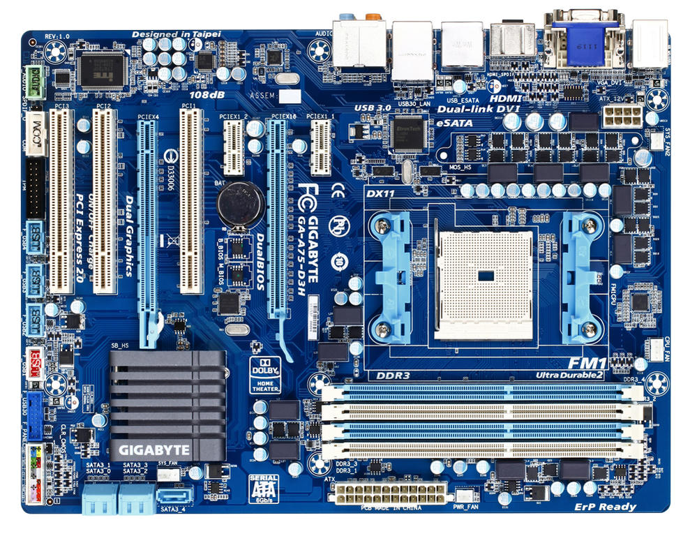

Da bleibt dir eigentlich nur, eine Karte dazuzukaufen. Dazu mußt Du wissen, welche Slots auf dem Board noch frei sind.
Welche Slots werden denn benötigt?
Das wäre mein Mainboard: 4675_big.jpg
Du hast sowohl PCI als auch PCI-E Slots. Frage ist, welche sind noch frei und erreichbar, also nicht durch eine Grafikkarte verdeckt.
Also mit Berücksichtigung der Grafikkarte kann ich noch die 3 Slots der linken Seite nutzen (weiß, weiß, blau). Sind das denn passende Slots für so eine Karte? Und welche Karte sollte ich mir zulegen?

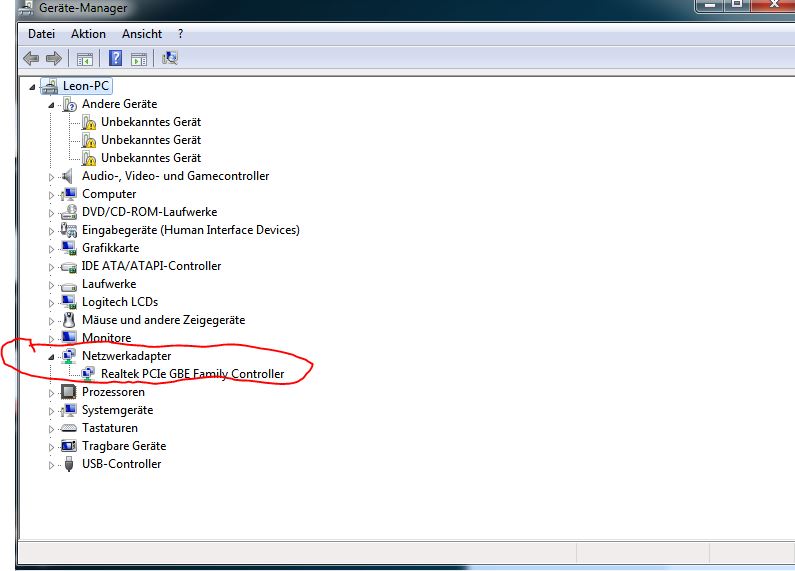

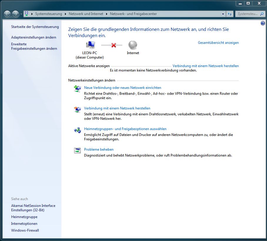

Hi.Was wird denn unter Netzwerk und Freigabecenter angezeigt?Vielleicht ist nur was deaktiviert.Was steht denn da unter Verbindungen?Oder lege doch mal eine neue an im Heimnetzwerk.
Wie siehts im Gerätemanager aus?
Wenn du auch 2 Lan Verbindungen(Controller)hast mal eine deaktivieren.
