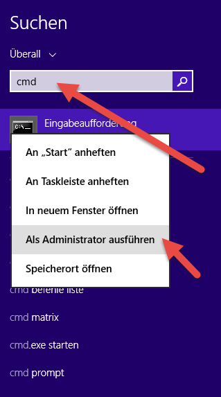

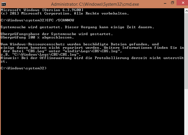

Pentium schrieb:
Führe doch bitte einmal aus:
Eingabe-Aufforderung mit Rechts-Klick als Administrator starten
und eintippen:
SFC /SCANNOW
auf die Leerstelle nach SFC achten.
Sry, aber wo finde ich : Eingabe-Aufforderung? :D

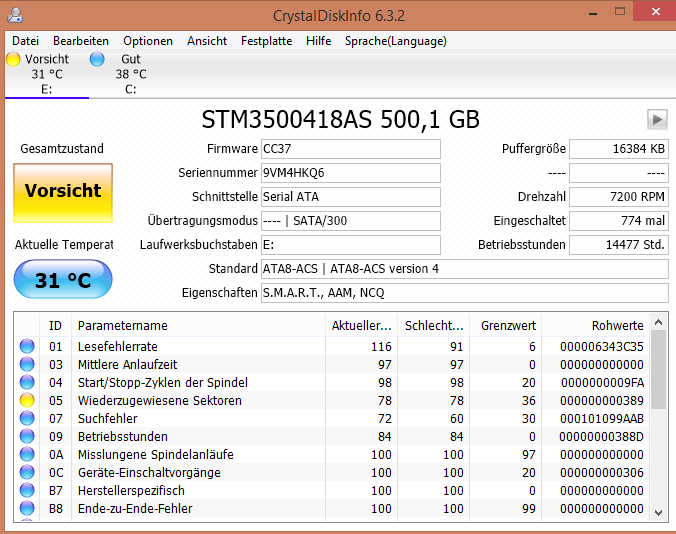

und was sagt CrystalDiskInfo?
Download:
https://www.computerbase.de/downloads/systemtools/festplatten/crystaldiskinfo/
Platte hat Plattfuß.
Offenbar da wo 8 zu liegen kommt sonst wäre es evtl. früher aufgeallen
Das Log das du in der CMD-Box aufgezeigt bekamst könntest zu sichten, aber wenn schon CDI Alarm gibt ist das Retten aller Daten der erste Schritt. Dann würde ich mit dem Testtool des Plattenherstellers nachfassen was der meint. Vllt. kann man (CDI stürzt sich auf S.M.A.R.T. und teste nicht die Realität!!) da was retten. Backup, noch mal, ist Pflicht.

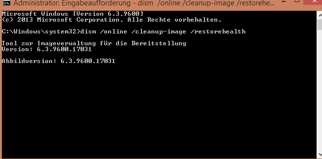

Bei Win 8.1 besteht die Option die korrupten Dateien (die sfc nicht korrigieren konnte) zu reparieren. Dazu in der administrativen Eingabeaufforderung
Code:
dism /online /cleanup-image /restorehealth
eingeben (das System muß online sein).
Wenn er fertig ist neustarten und den sfc /scannow Check wiederholen.
CN8

Der Systemdatei-Check (sfc) hat korrupte Dateien gefunden, die er nicht reparieren konnte. Würde die verdächtigen.
Also Dateien wiederherstellen mit bereits genannter Methode (Post über Deinem).

Ich hatte den Befehl in der CMD eingegeben. Alles was kahm war dies...?
Liegt es vielleicht an meiner 2. Festplatte (E: ) ? Da sind schließlich alle Spiele drauf-

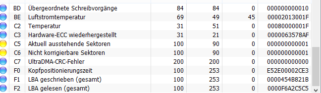

Bei welchen der Festplatten wird denn mit CrystalDiskInfo Vorsicht oder schlecht anhezeigt?
Bei allen?
CrystalDiskInfo ist doch nun wirklich ruckzuck gemacht und braucht nicht 10 Stunden wie Memtest.
Keine Ahnung warum man da nicht weiterkommt.
Alle platten wo Vorsicht oder schlecht steht sind auszutauschen wenn man kein Risiko eingehen will und sicher sein will, dass die Probleme nicht von den Platten kommen.
Ob dein Problem dann weg ist siehst du ja.
Na klar kann man auch erstmal alles anderen Patten wo nicht Windows drauf ist abstecken und testen ob die Probleme dann weg sind.
Wenn ja liegt es wohl kanz klar an einer der Platten die man abgesteckt hat.
Wenn aber eh die Platte wo Windows drauf ist schlecht ist, muss man na klar für Windows einen neue Platte haben.
Als admin ausfühern.
http://www.pc-experience.de/wbb2/thread.php?threadid=35314
das repariert Windows Systemdateien.
Kaputte Platten werden nicht repariert da muss man schon einen Neue Platte kaufen.
Ales andere was dism. exe, CHKDSK und andere Tool machen bei kaputten Platten hilft wenn überhaupt nur kurzfristig.

Vorsicht steht bei Festplatte E: Da sind auch alle Spiele drauf. Siehe oben Bild... Aber gibt es eine Möglichkeit dies zu beheben?
Also ist die Festplatte E: kaputt?
