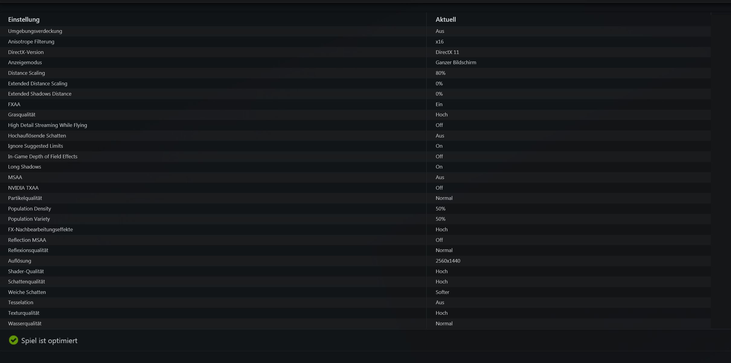

Du bist heute schon der Zweite mit einer GTX 660. Augen auf und hier lesen.
Bild von den Einstellungen im Spiel hier posten. Einfach nur alles auf hoch ist nicht. Das geht auch mit einer besseren Karte nicht einfach so. Meistens werden Fehler in den Grafikeinstellungen im Spiel und auch in der Grafikkarteneinstellung gemacht. Musste ich auch erfahren und mache ich wahrscheinlich immer noch ab und zu.

Spiele auch GTA5 mit einer GTX 660 auf meinem alten 22" der in 1680x1050 läuft. Spiele GTA mit hohen Textur Einstellungen und der Rest zwischen normal und hoch, Schatten und Reflexion auf Niedrig und alles irgendwie so eingestellt das ich gerade so die 2047MB Grakaspeicher ausnutze. Vsync und FXAA sind aktiviert bei ca. 45-60 FPS und daher keine Probleme, mit aktuellem Treiber. Restliches System siehe Signatur. Woran es bei dir liegen könnte, leider keine Ahnung, kann so vieles sein. Beim MSI Afterburner kannst du die GPU Auslastung direkt auslesen.

Wie gesagt mach einen Screen der Grafikeinstellungen ingame und Graka. Ich hatte bei Farcry 3 mal ein Theater und so wurde mir geholfen.

Hier dazu ein paar Screens. (alle bei etwa 40 FPS aufgenommen)

vielen Dank für eure Antworten.
Das Problem ist mittlerweile behoben und alles funktioniert wieder ohne Probleme.
Bei mir waren zwei unterschiedliche Versionen von Nvidia 3d Vision installiert.
Dazu habe ich die ältere manuell über die Systemsteuerung deinstalliert.
Wenn ich den Treiber über GeForce Experience auf den neusten Stand gebracht habe, wurde die ältere offensichtlich nicht richtig oder gar nicht deinstalliert. Die ältere Version war auch im Tast Manager zu finden (3MB Arbeitsspeicher in Verwendung), auch nach einem Neustart des PCs hat sich diese automatisch mit gestartet.
Nun ist die altere Version weg und auf Anhieb funktioniert es jetzt - seit mehreren Tagen.
