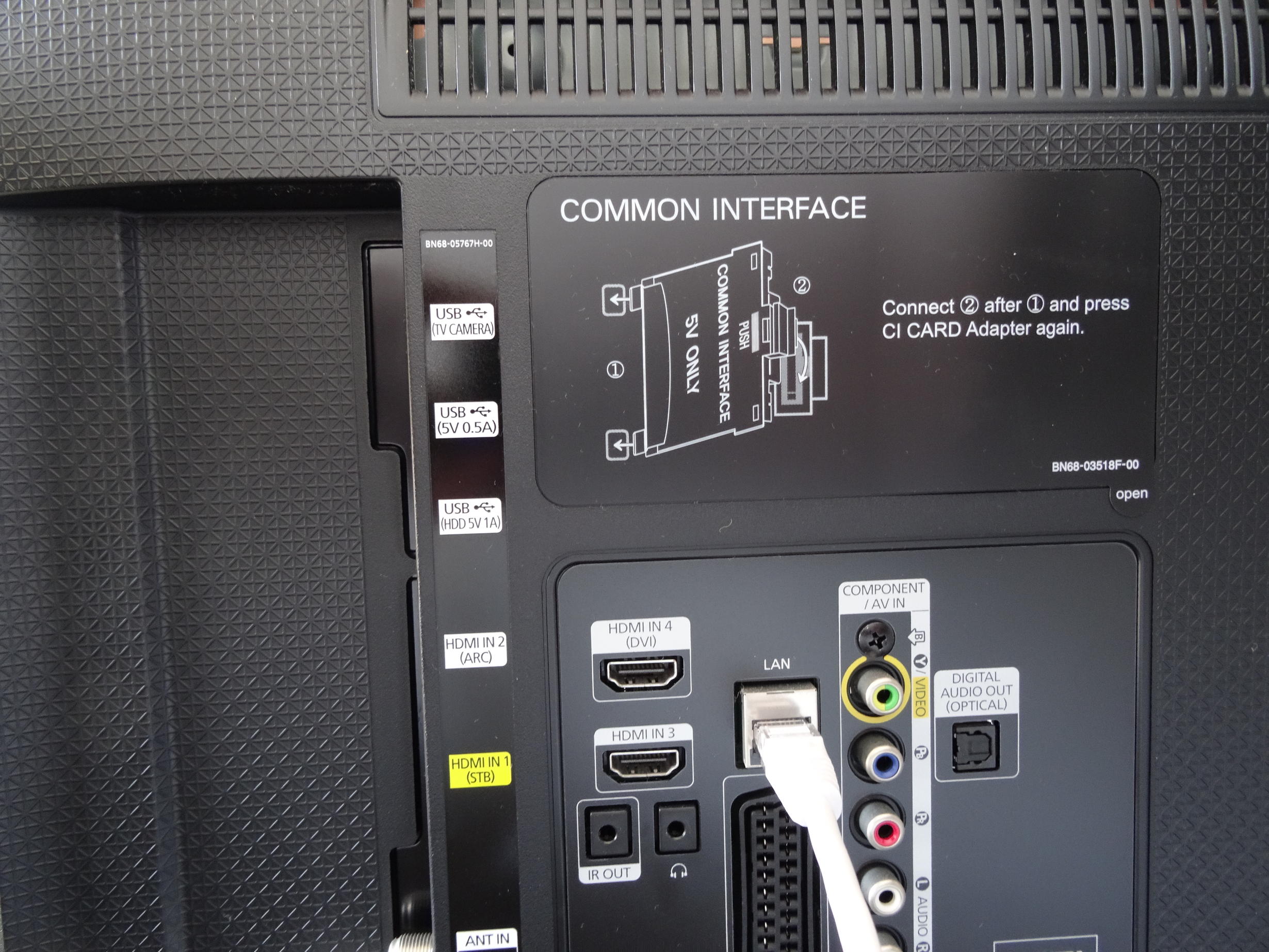

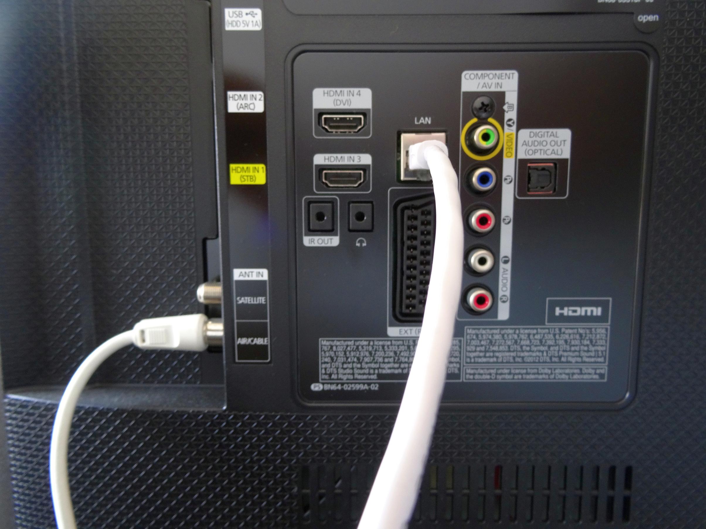

Hallo.
Kopfhörer: „JAY-Tech-HB-390-Bluetooth-Kopfhörer“ WIE KABELLOS an
TV: Samsung UE40H6270 SSXZG ?
Ich habe mir bewusst diesen preiswerten Kopfhörer zugelegt, nur um der „lieben Nachbarn“ Willen (…da diese etwas überempfindlich auch bei der „Tagesschau“), also FAST ohne Qualitätsansprüche (…ich meine den Kopfhörer!)
Aber, wie verbinde ich Kopfhörer + TV, OHNE KABEL bzw. welches „ZUSATZ-MODUL“ benötige ich (damit es hier funktioniert!) ???
Das versprach ich mir von diesem Bluetooth-Kopfhörer.
Anschlüsse siehe Fotos.
MFG
DANKE!
Da hast du dir aber viel versprochen. Denn einen Bluetooth Kopfhörer kauft man normalerweise um ihn mit einem Bluetooth-fähigen Gerät zu koppeln. Welcher TV hat schon Bluetooth? Manche wenige Smart-TVs haben das für kabellose Tastaturen/Mäuse. Aber für Kopfhörer wäre mir das neu. Wie Markus82 schon geschrieben hast, brauchst du noch Zusatzhardware mit der du den Kopfhörer koppeln kannst. Das Gerät wird dann wiederum an den Kopfhörerausgang des TVs angeschlossen.
Infrarot ist nur für die Fernbedienung des TVs.
Eine bessere Qualität wirst du aber mit einem Toslink -> Bluetooth Adapter bekommen wie diesem hier.
http://www.amazon.de/dp/B00NZYHG14
Allerdings wird der Unterschied mit dem billigen Kopfhörer vermutlich vernachlässigbar sein. Das grösste Problem beim Betrieb an einem Fernseher ist die mehrfache Wandlung.
Digitalfernsehen -> Analog am Kopfhörerausgang -> digitalisiert am Adapter -> verpackt in Bluetooth Codec -> Empfang und Ausgabe als analoges Signal am Kopfhörer.
Dadurch kommt das Signal wie Markus82 schon sagte verzögert an. Bei Musik ist das egal aber bei der Tageschau kann das schon mal komisch wirken wenn sich die Lippen bewegen aber der Sound erst später kommt. Bei Filmen die oft wieder übersetzt und Synchronisiert werden, fällt es weniger ins Gewicht.

Du schließt den Klinkenstecker an den Kopfhörerausgang des TVs und den USB-Anschluss an die USB-Buchse des TVs, damit der Transmitter Energie hat. Danach musst du den Kopfhörer und den Transmitter koppeln.
Aber ganz ehrlich: ich würde die Bluetooth-Kopfhörer umtauschen (falls möglich) und stattdessen vernünftige Kopfhörer ohne Bluetooth kaufen.
