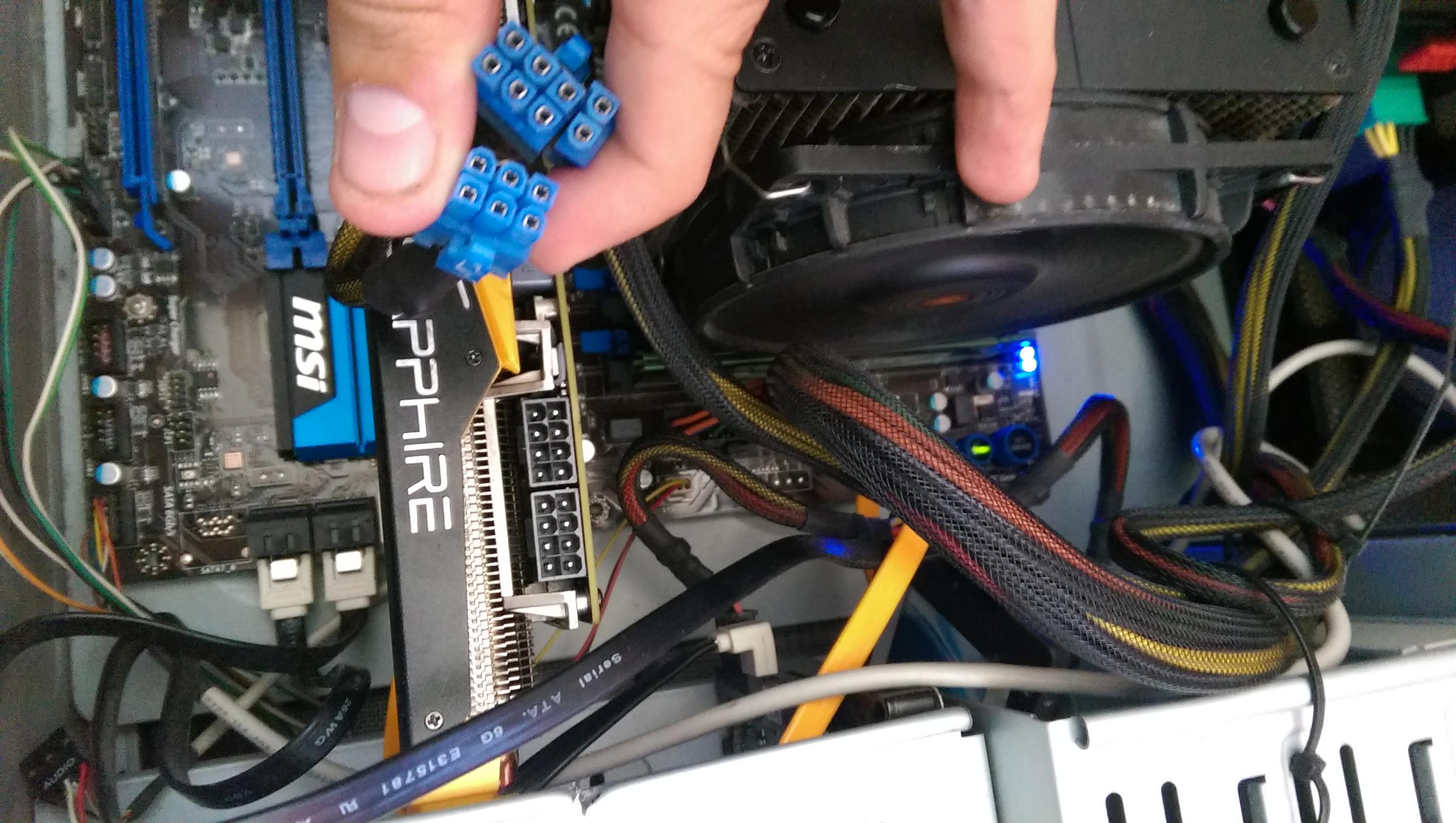

sapphire r290 8 pin
- Ersteller tco03

Warum schraubst du dein Mainboard nicht mal richtig ins Gehäuse?
Ich hatte mal ne GTS250 die brauchte auch 2 Stromanschlüsse. Selbst mit nur einem Anschluss lief die Karte perfekt. Für den 2. fehlenden habe ich mir dann einen Adapter besorgt.
Das sie kaputt geht glaube ich nicht, eher wird der Rechner nicht anspringen, da zu wenig Strom an die Graka kommt.
PS. räume mal deine Kabel ein wenig auf. Sieht ja grausig aus

ich würde den pc ausmachen wenn du das nächste mal an der graka rum bastelst um ein foto zu machen, aber du solltest dir schon einen adapter kaufen obwohl nichts passieren kann

Da ich 2 kabel 1x6 und 1x8 habe kann ich je kabel von 1x8 anbringen ohne das die karte kaput gehet ?
Mit dem Satz kann ich nichts anfangen!
Lagen der Grafikkarte keine Molexadapter auf PCIe bei?
Für den 6pin gibt es auch Adapter auf 8pin!

Die Verwendung von Molex zu PCIe 8-Pin Adapter ist mit großer Vorsicht zu genießen. Bitte auf jeden Fall zwei separate Kabelstränge nutzen. Sonst müssen die bis zu 150W 12V über ein einziges Kabel laufen. Das könnte schnell warm und damit stark ineffizient werden.
Der bessere Weg ist auf jeden Fall ein PCIe-6Pin auf 8Pin Adapter da hier nicht die Kabel soo stark mehrbelastet werden können. Da ja schon 3x 12V und 3x GND vorhanden sind.

je = das
Dann passt es so halb
Um Himmels Willen
Mit 2x Molex auf 8 Pin wird dir das Teil um die Ohren fliegen!
Du brauchst einen normalen 6Pin auf 8Pin Adapter! http://www.amazon.de/Express-6pin-Grafikkartenadapter-Good-Connections®/dp/B000KYA0A6
Eine Grafikkarte ist kein Energie-äquivalent zu 2 Festplatten!

Würde lieber so eines nehmen:
http://www.amazon.de/Akasa-6-Pin-PC...8&qid=1430141504&sr=1-5&keywords=akasa+8polig
Ansonsten auch mal schauen wieviel A dein Netzteil auf der 12V schiene bringt.
