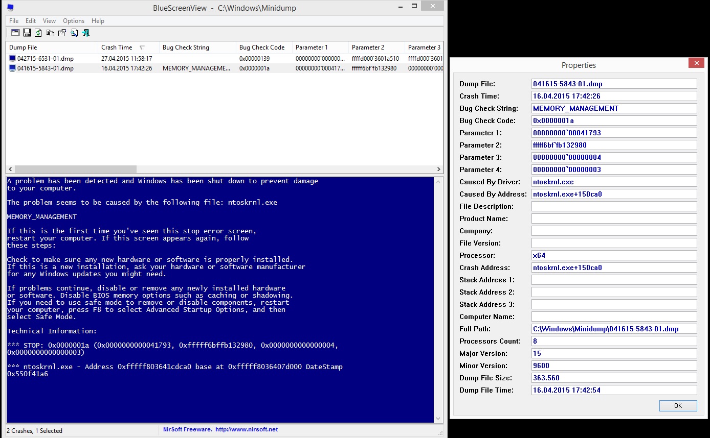

Lade bitte mal die Dumps hier hoch (findest du unter C:\Windows\Minidumps).

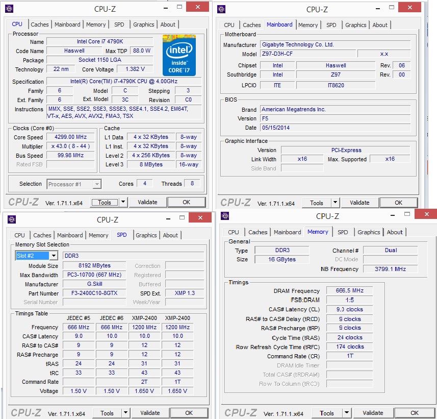

Poste noch ein paar Screenshots von CPU-Z (Reiter Mainboard, CPU, Memory und SPD).
Ich gebe cumulonimbus8 vollkommen recht. Sollte es aber nur an einem Treiberproblem liegen, bräuchte der PC vielleicht nicht gleich zurück gehen.
habe die updates für mainboard gemacht
hatte 2ten bildschirm am mainboard dran,kanns da mit probs geben ? (Intel HD Grafik)
Minidump ist bei mir leider leer :(

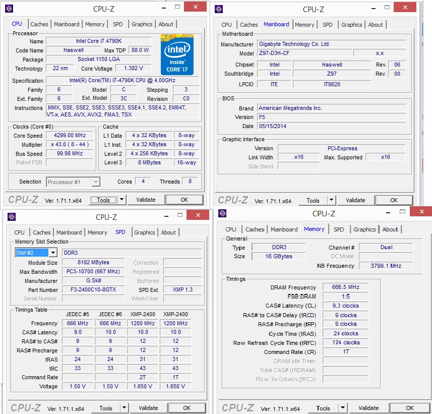

CPU-Z bilder sind hier

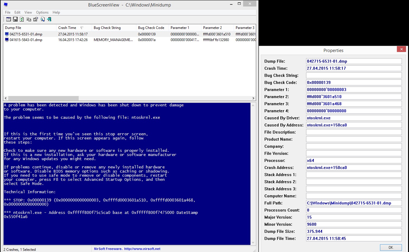

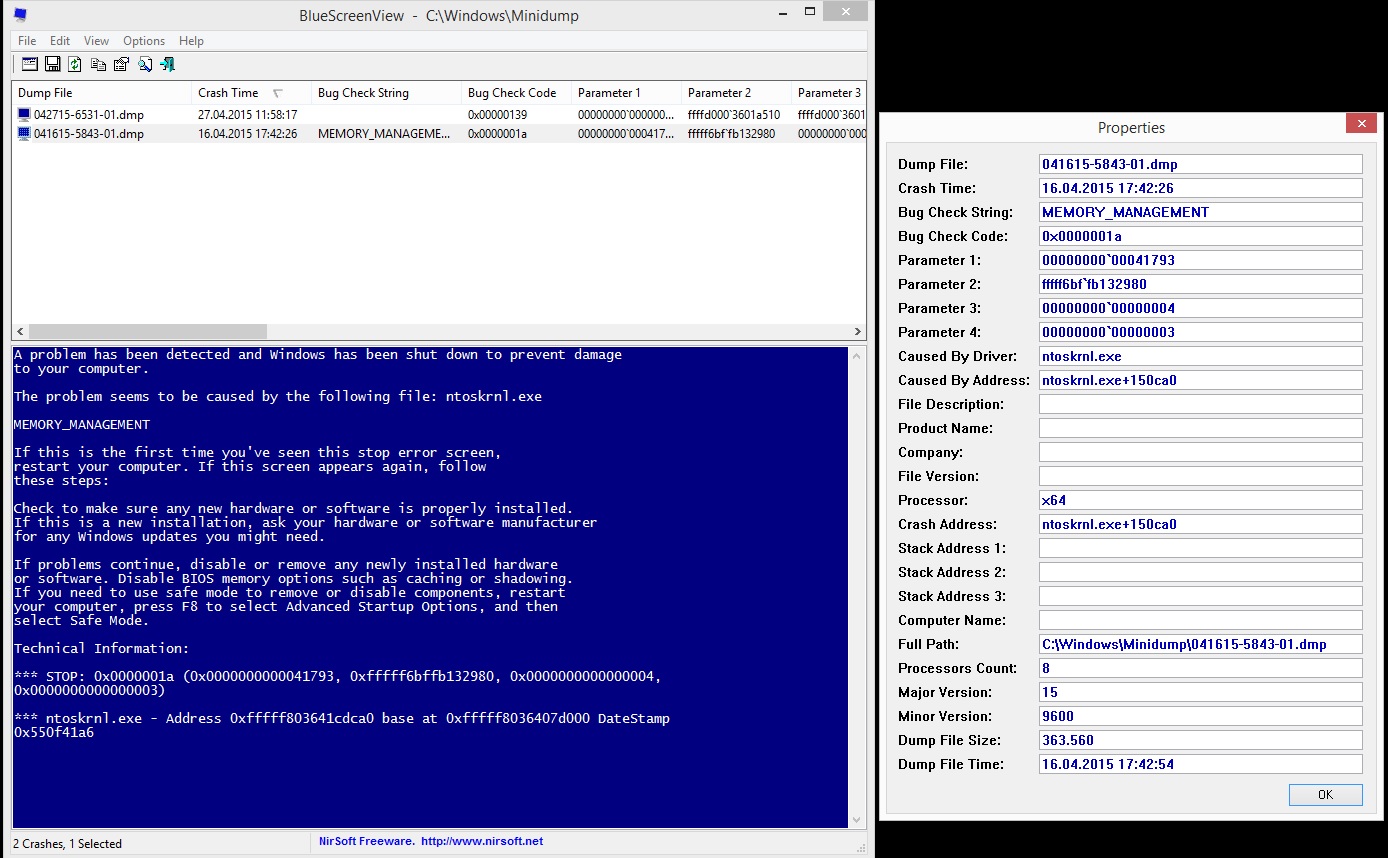

Wenn man sich nur die eine Dump anschaut, könnte man auf einen Dateisystemfehler schließen. Welcher einfach mit einer Checkdisk Prüfung zu beheben wäre.
Zusammen mit den beiden (eingangs) gezeigten Bluescreens (Stop 0x1A und Stop 0x139 Fehler) bezweifel ich allerdings, dass es daran liegt.
Hier würde ich eher auf ein Problem mit dem Speichermanagement schließen.
Ein Treiberproblem ist jedenfalls in der einen Dump nicht zu erkennen.
Insofern würde ich zunächst eine Überprüfung der RAM mit Memtest86+ vornehmen (wie piepenkorn schon schreibt), da RAM regelmäßig der Hauptverdächtige bei derartigen Problemen darstellt (aber leider nicht der Einzige).
Sofern keine Fehler gefunden werden, wäre das XMP Profil auszuprobieren (ja, damit sind die Profile, die im Bios unter XMP eingestellt werden können gemeint).
