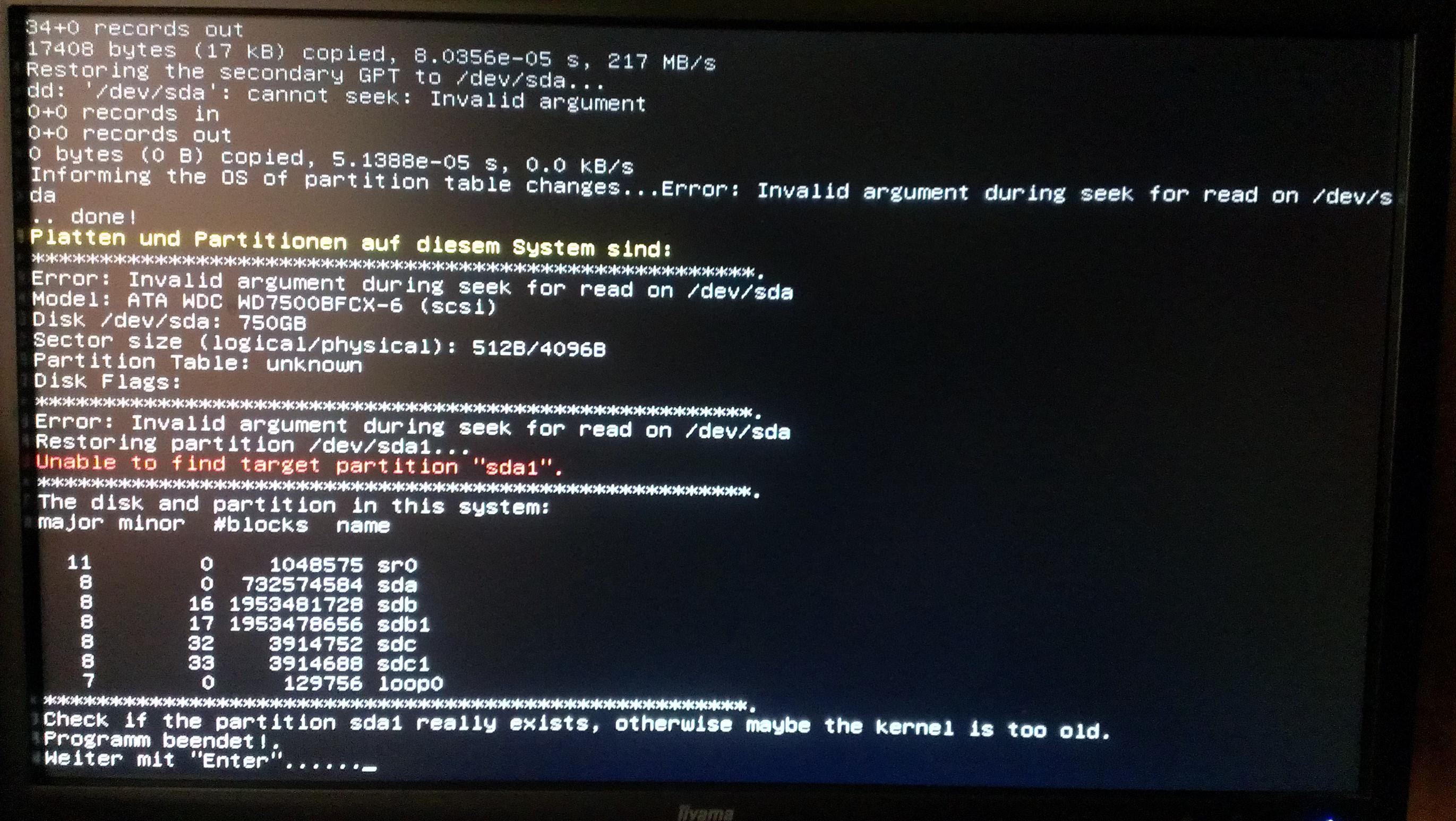

Hallo zusammen!
Ich habe einen Ubuntu PC bei welchem ich die Systemplatte tauschen möchte. Dazu verwende ich Clonezilla um die Systemplatte auf die neue Platte zu clonen, bzw. so war der Plan
Es handelt sich bei den Festplatten um:
Quelle: WD Green 2TB EARX (fehlerfrei)
Ziel: WD Red 750GB (BFCX)

Da die Zielplatte kleiner ist als die Quell Festplatte, habe ich zuerst die Partition auf 600GB verkleinert.
Nun habe ich von der Quell Platte erfolgreich ein Image (auf externer 2TB Platte) gemacht und wollte dieses nun auf die neue Platte wiederherstellen (mit erweiterten Einstellungen und der Option, dass die Festplattengröße nicht überprüft werden soll).
Clonezilla (Version: 20141208AMD64) versucht den Clonevorgang zu starten, bricht aber mit folgender Fehlermeldung ab:
(Screenshot siehe Anhang)Error: Invalid argument during seek for read on /dev/sda
Restoring partition /dev/sda1
Unable to find target partition "sda1"
