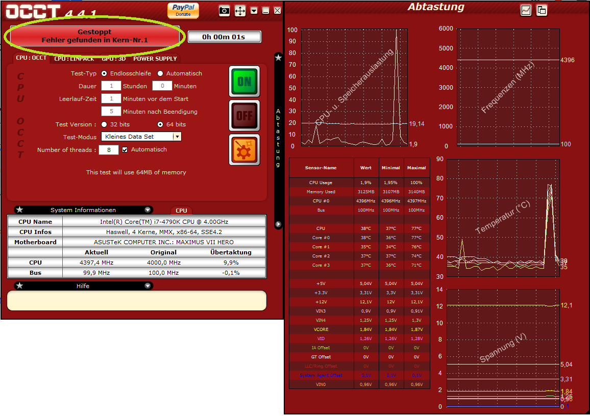

- Als der Computer noch ging habe ich mit OCCT die Kerne getestet, da bei stürzte entweder der PC mit Bluescreen ab, oder OCCT beendet den Test auf Grund von Kernfehlern (Nummer des fehlerhaften Kern ebenfalls zufällig).

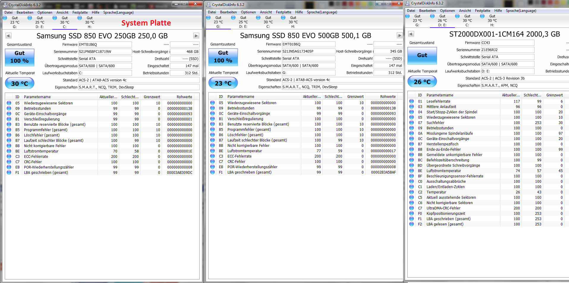

- Mit CrystalDiskInfo die Festplatten getestet:

Firmware der SSD und BIOS aktuell?
Wiegesagt habe ich BIOS gestern komplett neu aufgesetzt und für die Samsung EVO 850 gibt es noch keine neue Firmware. Ansonsten sind auch alle Treiber auf dem neusten Stand!
