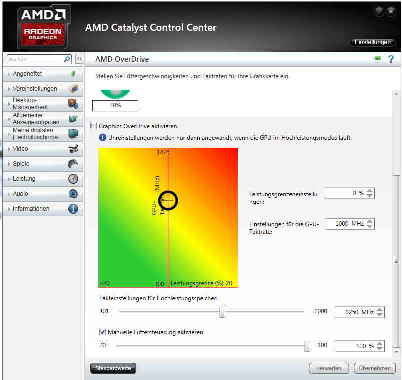

Ich habe die Lüfter für meine GPU auf 100% gestellt trotzdem geht die Grafikkarte laut FurMark auf ü90°
Was kann ich machen ? Die GPU ist bei normalbetrieb auf 40° sobald ich den Stress test an mache springt die Temparatur direkt auf ca 90°. Habe ich mit der kühlung etwas falsch gemacht oder habe ich einen Software fehler oder ähnliches ??
Da ist jetzt ein Hacken bei Graphics OverDrive Aktivieren (siehe Bild)
