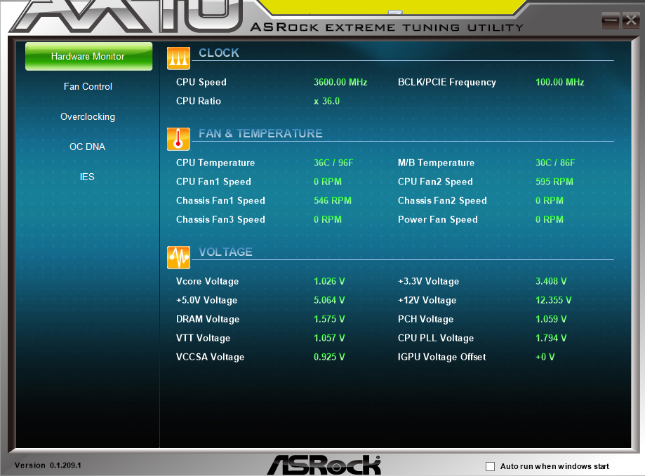

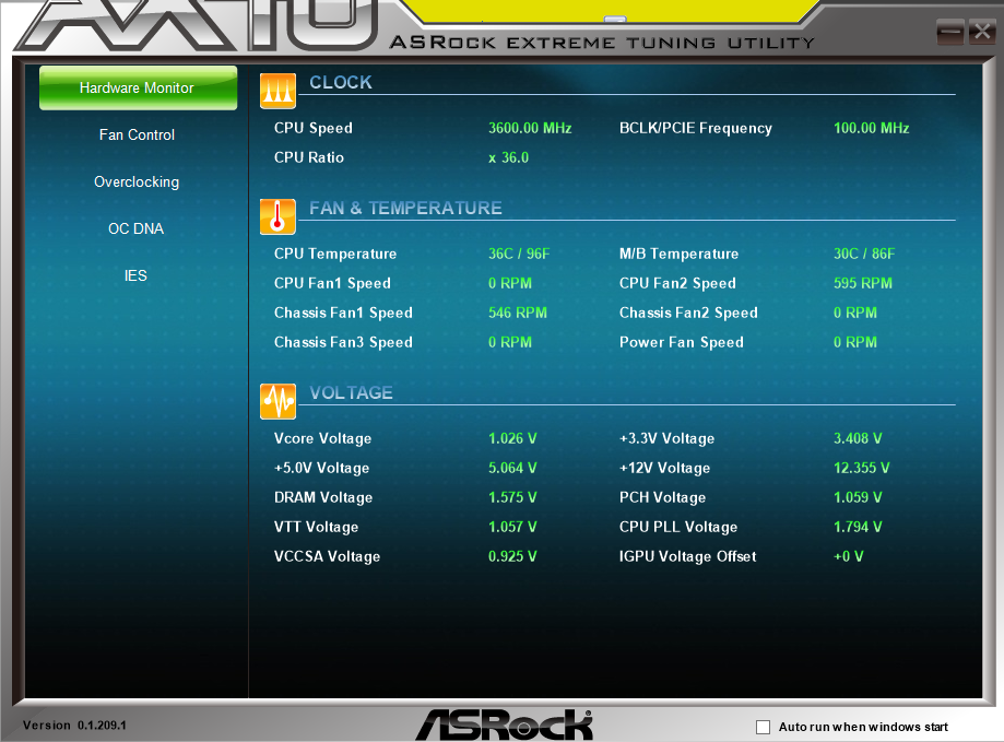

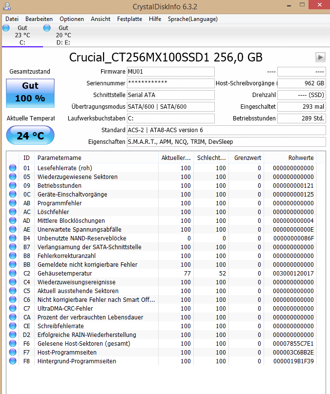

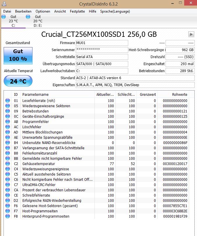

Vorher: Festplatte war einziger Festspeicher. Darauf Win7.
Dann:
SSD rein, HDD formatiert, Win 8.1 auf SSD installiert.

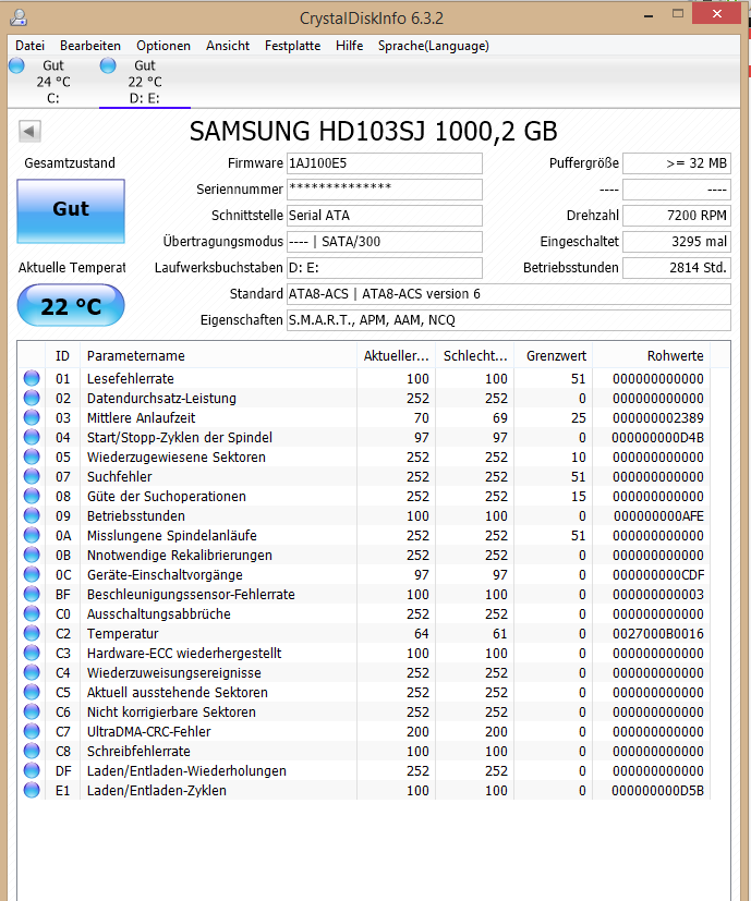

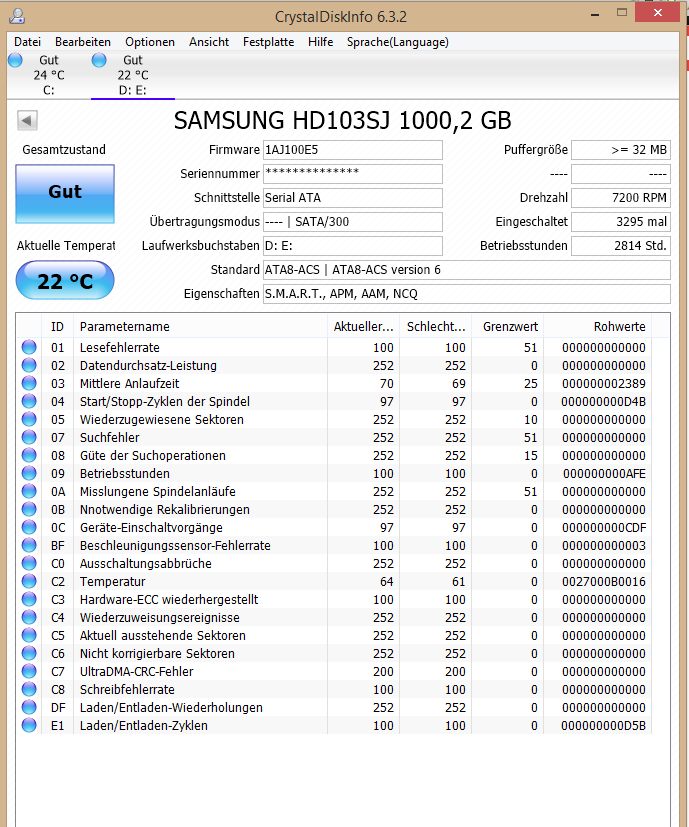

Hast du vor der WinInstallation die HDD abgezogen und im BIOS auf AHCI gestellt? Wenn nicht, dann zurück an den Start.
Danke.
Also AHCI war eingestellt.
Gerade CMOS Clear gemacht. Danach musste ich natürlich auf AHCI zurückstellen.
Da die Fehler nicht gerade im Minutentakt auftauchen, werden die nächsten Tage zeigen, ob die Probleme bleiben.
Über die 12V-Schiene mache ich mir Gedanken, weil die 355mV drüber liegt.
Oh, habe ich oben gar nicht aufgeführt, sorry.
BeQuiet E8 450W.
