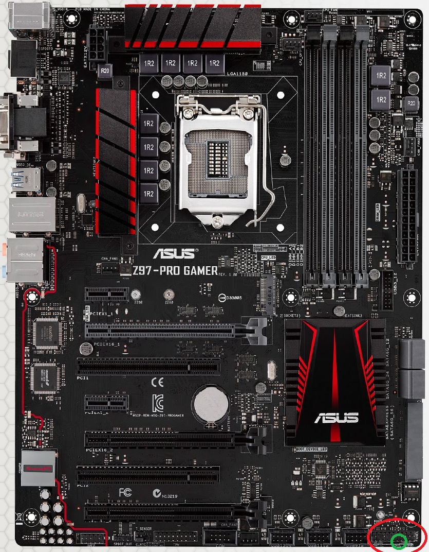

Wenn mich nicht alles täsucht dürften es die zwei grün Makirten Pins sein. Diese sollten mit "PWR-SW" belabelt sein. Diese zwei Kontakte überbrückst du z.B. mit einem Schraubendreher oder einer Nagelschere.
