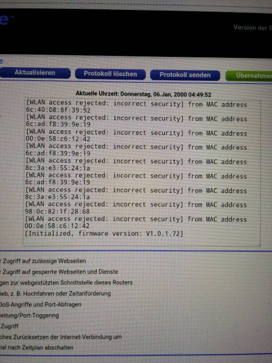

mit dem Router-Log kann ich leider nicht viel anfangen, ich hängs einfach mal mit drann Protokoll.jpg
MAC-Filter ist auch nichts drinn
Das Routerlog sagt das genaue Gegenteil. Wobei es etwas missverständlich ist, könnte auch ein falsches PSK Passwort sein.

Jo, MAC-Filter ist augenscheinlich aktiv. Nu könntest du zwar die MAC des neuen WLAN-Sticks im Router freigeben, aber das ist wenig sinnvoll. Der Grund ist einfach: Ein MAC-Filter ist Unsinn. Binnen weniger Sekunden hat man gültige MACs gescannt und in noch weniger Sekunden hat man die eigene MAC mit Bordmitteln(!) in den Treibereinstellungen des WLAN-Adapters geändert => MAC-Filter überlistet.
Auch wenn es sich wie ein Sicherheitsfeature anhört, ist es nur Augenwischerei. Der Wartungsaufwand (neues Smartphone, neuer Laptop, etc) ist um ein Vielfaches höher als der Aufwand, den ein potentieller Eindringling betreiben muss, um den MAC-Filter zu umgehen.
MAC-Filter abschalten und starkes WPA2-Passwort wählen. Damit hast du deutlich weniger Probleme.

Ok, das habe ich überlesen. Die MAC-Adresse ist mit dem Netzwerkadapter verheiratet, also im Stick. Normalerweise dürfte der andere PC mit demselben Stick auch nicht reinkommen, die MAC wäre identisch. Via PowerLAN ist es unerheblich, weil das für den Router normales LAN ist (Router weiß nix vom PowerLAN) und dort ist normalerweise kein MAC-Filter vorgesehen..
Beim genaueren Hinsehen, entdecke ich auch verschiedene MACs in deinem Log:
6c:40:08:8f:39:92 = Apple
6c:ad:f8:39:9e:19 = Azurewave
00:0e:58:c6:12:42 = Sonos
8c:3a:e3:55:24:1a = LG
98:0c:82:1f:28:68 = Samsung
Leider fehlen Zeitstempel im Log. Lösche das Log mal und versuch es erneut. Schau dir dann das Log nochmal an.
ipconfig /all wäre auch mal interessant.
