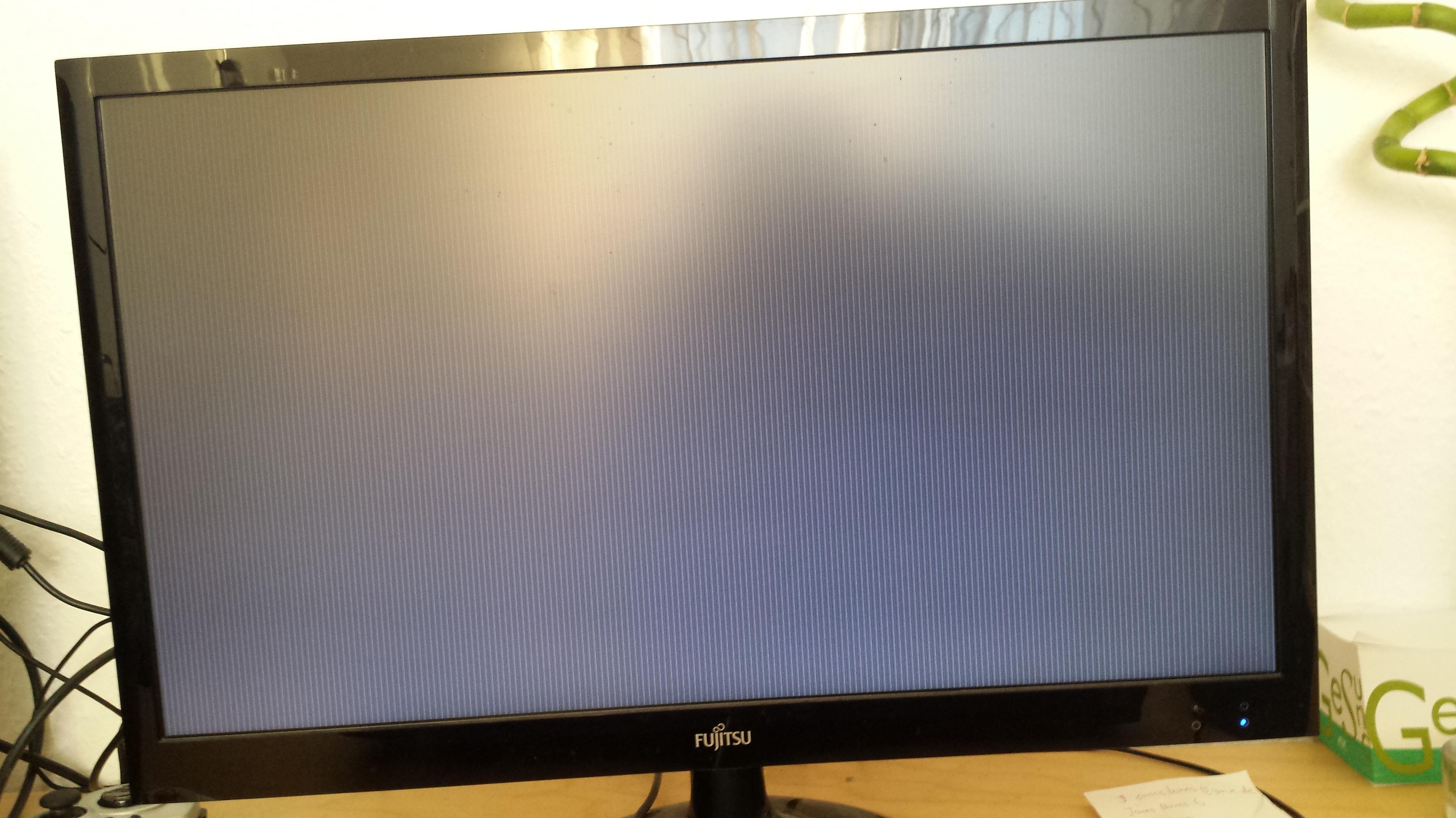

Guten Tag liebes Forum.
Und zwar hab ich seit ca 2 Jahren meinen PC und er hat schon von Anfang an Probleme bereitet (damals Assassins Creed 3). Ich hab ein paar Stunden gespielt bis ich zu einer "Zwischensequenz" kam, bei der mein PC immer an ungefähr der selben Stelle sich aufgehängt hat(manchmal grüne, manchmal rote, manchmal braune Streifen). Ton lief aber weiter --> hat nur noch PC Neustart geholfen. Wenn ich mich recht entsinne hat sich dieser Fehler behoben als ich den damaligen neuen Beta Treiber für meine Grafikkarte installiert hatte. Somit war das Problem für mich erstmal gelöst.
Nun wollte ich vorgestern Witcher 3 Spielen. Ich spielte ca 5 Minuten und als ich im Anfangsgebäude die Treppen runtergelaufen bin kam der selbe Fehler wie vor 2 Jahren. Zum ausrasten:(. Außerdem habe ich mir ein paar Tage davor Reign of Kings zugelegt aber beim connecten auf den Server kommt jedesmal dieser Fehler, genau wie bei Witcher.
Habe nun MSI Afterburn installiert und mal während dem Spiel drauf geschaut wie Warm GPU wird --> zwischen 60-80°Grad, leider kann ich die Temperatur beim Absturz nicht sehen, nur kurz davor

Das ist der besagte Fehler(Taucht in allen möglichen Farben auf
HI, welche 79xx Grafikkarte ist es den genau?
Sieht für mich schwer nach einem Grafikkartenfehler aus. Sobald volle Leistung anliegt, macht Sie die Grätsche.
Hätte man eventuell direkt nach dem Kauf mal einschicken sollen zum Händler mit der Fehlerbeschreibung.
Softwar/Treiberfehler schließe ich mal aus ... andere Hardware ebenfalls, sonst würdest ein Bluescreen, oder gar ein Totalreset bekommen.

Könnte ein Defekt an der Grafikkarte (Haarriss, kalte Lötstelle) sein. Gibt Leute, die das behoben haben, indem sie die PCB der Graka (also ohne Kühler / Lüfter) im Ofen "backten". Allerdings sollte man hierbei vorher genauestens recherchieren, denn man kann die Graka dadurch auch versehentlich komplett zerstören....
Wenn der Fehler aber tatsächlich immer exakt an der selben Stelle auftritt könnte es vielleicht doch ein Treiberproblem sein. Hast du es schon einmal mit einem "nicht beta" Treiber probiert?

Was ich vergessen hab zu sagen ist: Als ich die Grafik weiter runtergeschraubt hab ( zumindest bei Witcher), konnte ich ein paar Schritte mehr laufen.
Haben diese Fehlerstreifen einen bestimmten Namen oder wie könnte man sie bezeichnen?
Sind die unter Kennern bekannt?

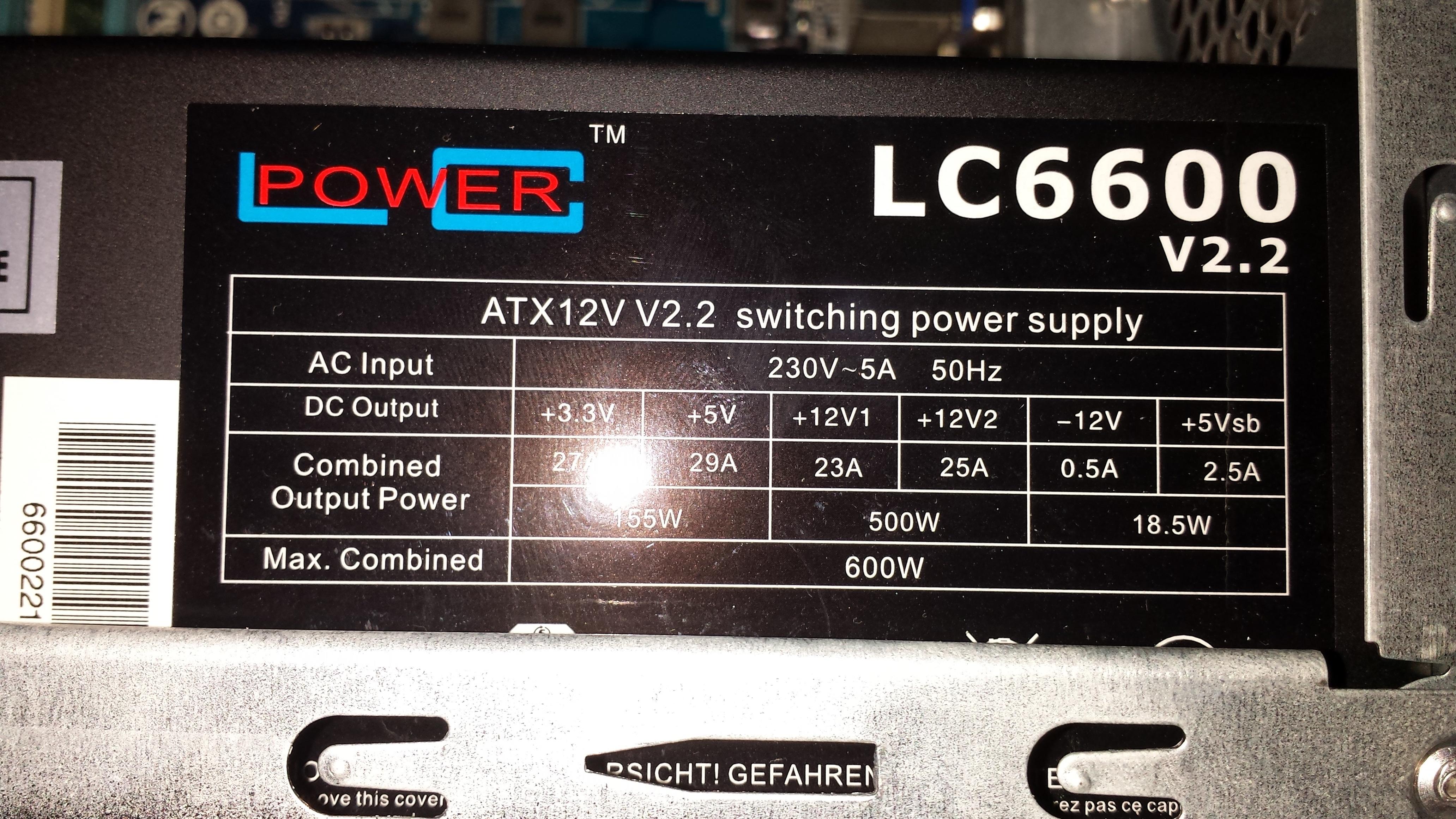

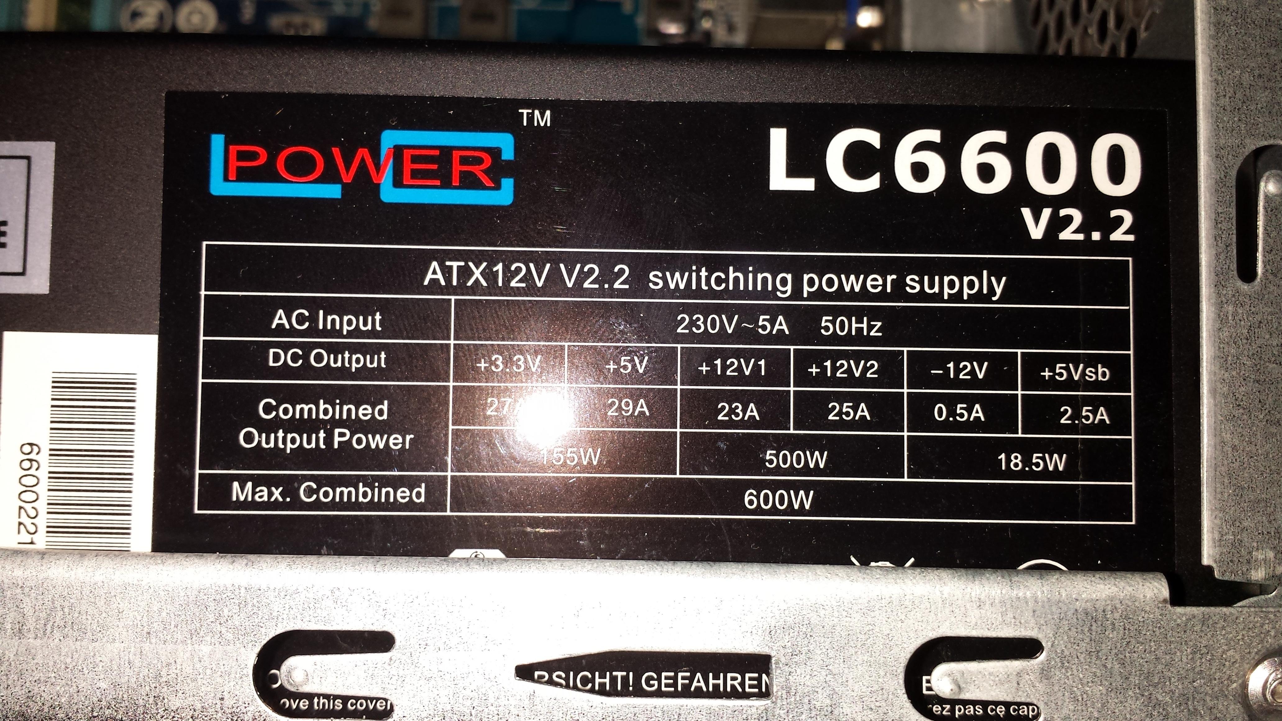

Also, wenn der Fehler von Anfang an bestanden hat zumindest sporadisch würde ich auch das Netzteil nicht ausschließen. was ist da verbaut?
Hi, muss ich um das rauszufinden den deckel an der seite abnehmen oder kann ich das irgendwo im pc nachvollziehen?
Hmmm LC power? Die Dinger sollen nicht die besten sein. Gibt es den ein Budget für neue hatdware?

Hatte das Problem bei meiner alten 7950 auch. Wohl der VRAM. Die Karte ist hin. Der Rechner stürzte nur bei manchen Spielen ab und sehr unregelmäßig mit dem gleichen Fehlerbild. Streifen in verschiedenen Farben wie bei dir.
Obwohl ich die Karte an Caseking zurückgeschickt hatte, wurde mir die Karte wieder ohne Reparatur retourniert. Obwohl sie die Karte für nen Monat behalten haben. Solltest es du zur Reparatur schicken wollen, bedenke das. Die testen die Karte wohl nur mit den üblichen Benchmark und bei mir trat der Fehler bei Benchmarks auch nicht auf. Habe mir jetzt eine 290x gekauft und hab keine Probleme mehr..
Bessernoch, hast du nen Kumpel um die Grafikkarte bzw. Netzteil gegen zu testen?
Nicht die besten? Das ist der größte Müll der verbaut werden kann. Die Dinger sind eher gefährlich als zur Spannungsversorgung geeignet.
http://extreme.pcgameshardware.de/a...netzteil-fuer-38-euro-kann-das-gut-gehen.html
@TE: Besorg dir ein anständiges netzteil und entsorgt diesen China-Böller so schnell wie möglich
