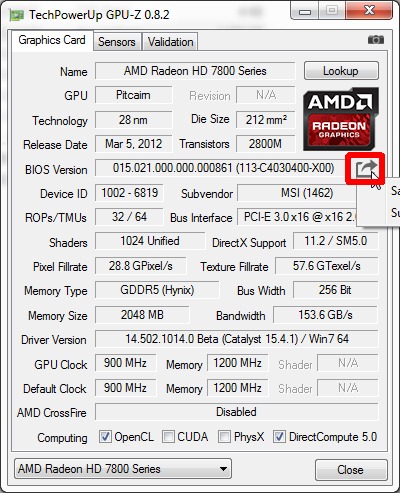

Wenn Du das Bios nur speichern willst um es zu Saphire zu schicken, dann mach das mit GPU-Z unter Windows. Das geht mit einem Klick.
Das modifizierte Bios, was Du dann von Saphire bekommst, das flasht Du dann unter DOS. Bis das Bios da ist, kannst Du Dich noch ins Thema einlesen, wie erstelle ich einen bootfähigen DOS USB Stick.

Aber wenn ich mit GPU-Z die selben Daten bekomme, mach ich es damit.
