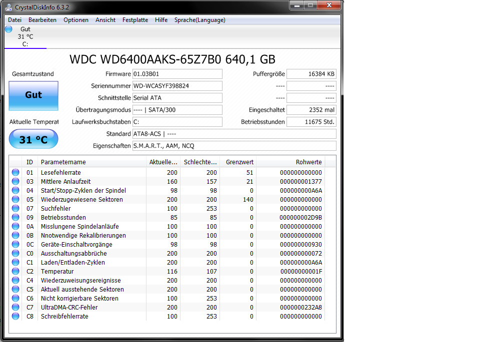

Wenn der Rohwert von C7 sich ändert, dann kommt es zu Kommunikationsfehlern zwischen dem SATA Host Controller und dem Controller der Platte, meist liegt es am Kabel. Vielleicht waren ja beide Kabel defekt. Achte jedenfalls daraif ob sich der Rohwert von Attribut C7 ändert und wenn das passiert, dann tausche das Kabel ggf. so häufig gegen ein neues, auch mal ein wirklich neu gekauftes, bis der stabil ist.
