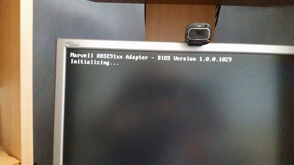

Seit einer Woche habe ich das Problem, dass mein PC unglaublich lange zum initialisieren braucht.
Normalerweise ist er hier von einem Bruchteil einer Sekunde durch gesaust. Jetzt dauert das ganze ungefähr ein bis zwei Minuten.
Habe schon versucht unterschiedliche BIOS Versionen auf zu spielen, jedoch ohne Erfolg. Festplatten und Laufwerke hatte ich ebenfalls abgeklemmt, ohne Erfolg. Treiber habe ich alle auf den neusten Stand gebracht.

Das ist die Initialisierung des MARVELL-Sata-Controllers. Es stellt sich die Frage,
ob an diesem Zusatzcontroller etwas angeschlossen ist (Festplatte)?
Sofern nichts angeschlossen ist, diesen im Bios deaktivieren.
Falls etwas am Controller angeschlossen ist, dürfte es mit diesem Gerät (Festplatte) Probleme geben.
Das ist der Marvell- bzw. GSATA-Controller. Wenn daran nichts angeschlossen ist, im UEFI/ BIOS gucken ob man ihn deaktivieren kann.

Was genau ist das denn? ich habe leider wirklich keine Ahnung was das BIOS angeht. Wo befindet sich der Controller?

Erstmal danke für die vielen Antworten. Da ihr meintet, dass es sich evtl um eine Karte handeln kann, habe ich den Rechner mal aufgemacht. Es ist tatsächlich eine. Habe dort ein externes Festplattenlaufwerk angeschlossen. Dieses habe vor einigen Tagen eingeschaltet und nicht wieder ausgeschaltet. Nachdem ich es jetzt wieder ausgeschaltet habe funktioniert wieder alles einwandfrei.Vielen dank, darüber habe ich überhaupt nicht nachgedacht!
