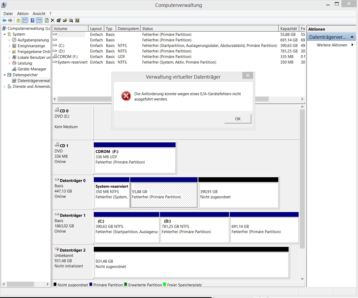

In der Datenträgerverwaltung wird sie als "Nicht initialisiert" angezeigt und eine Initialisierung wird mit eine E/A Fehler abgebrochen (siehe Anhang)

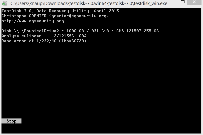

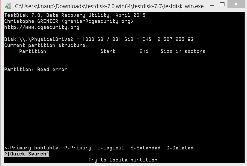

In Testdisk wird keine Partition angezeigt, Partition: Read error, und die Suche ist erschreckend langsam, über das Wochenende wurden gerade mal 1000 der 121596 Cylinder durchsucht, vermutlich alle mit Read error.

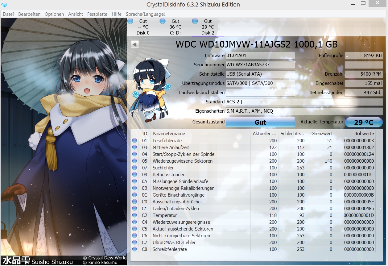

Mimo81, das ist leider keine gute Nachricht, aber den Ausbau aus dem Gehäuse kannst Du Dir wohl sparen, außer es ist vielleicht nur die USB Buchse lose und es kann durch nachlöten das Problem behoben werden. Schau aber mal ob die HDD bei CrystalDiskInfo (die Portable Standard Edition reicht und ist frei von Werbung) erkannt wird und wenn ja, dann poste doch mal den Screenshot davon, ziehe aber bitte das Fenster soweit auf, dass alle Attribute und auch die Rohwerte vollständig sichtbar sind.
Der read error bzw. I/O Fehler ist eher ein typisches Anzeichen für einen Defekt im Bereich Schreib/Lesekopf od. Vorverstärker, wenn die USB-SATA Bridge defekt ist gibts keine Verbindung zur Platte. Da hilft wohl nurnoch der professionelle Datenretter.
Bis auf die 3 Lesefehler sehe ich nichts negatives, aber da es keine schwebenden Sektoren gibt, müsste es dem Controller noch gelungen sein die Sektoren zu lesen oder sie wurden zwischenzeitlich schon überschrieben und für gut befunden.
Die Platte ist noch in ihren Originalgehäuse, richtig? Da Testdisk nichts findet, würde ich mal die kommerziellen Alternativen probieren, davon gibt es ja i.d.R. Demoversionen die anzeigen, was das Programm findet und bei manchen auch ein paar Dateien zur Probe rettet. Beachte bitte, dass man bei der Datenrettung niemals auf die Platte schreibt von der man retten will, sondern die geborgenen Dateien immer auf einer anderen Platte ablegt!
