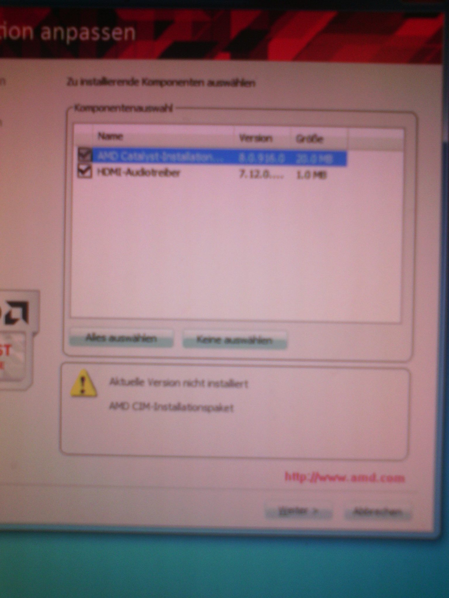

ich habe alle treiber installiert von msi und Intel aber den AMD Grafik treiber lässt sich nicht installieren da er keine grafikkarte findet... (siehe bild)

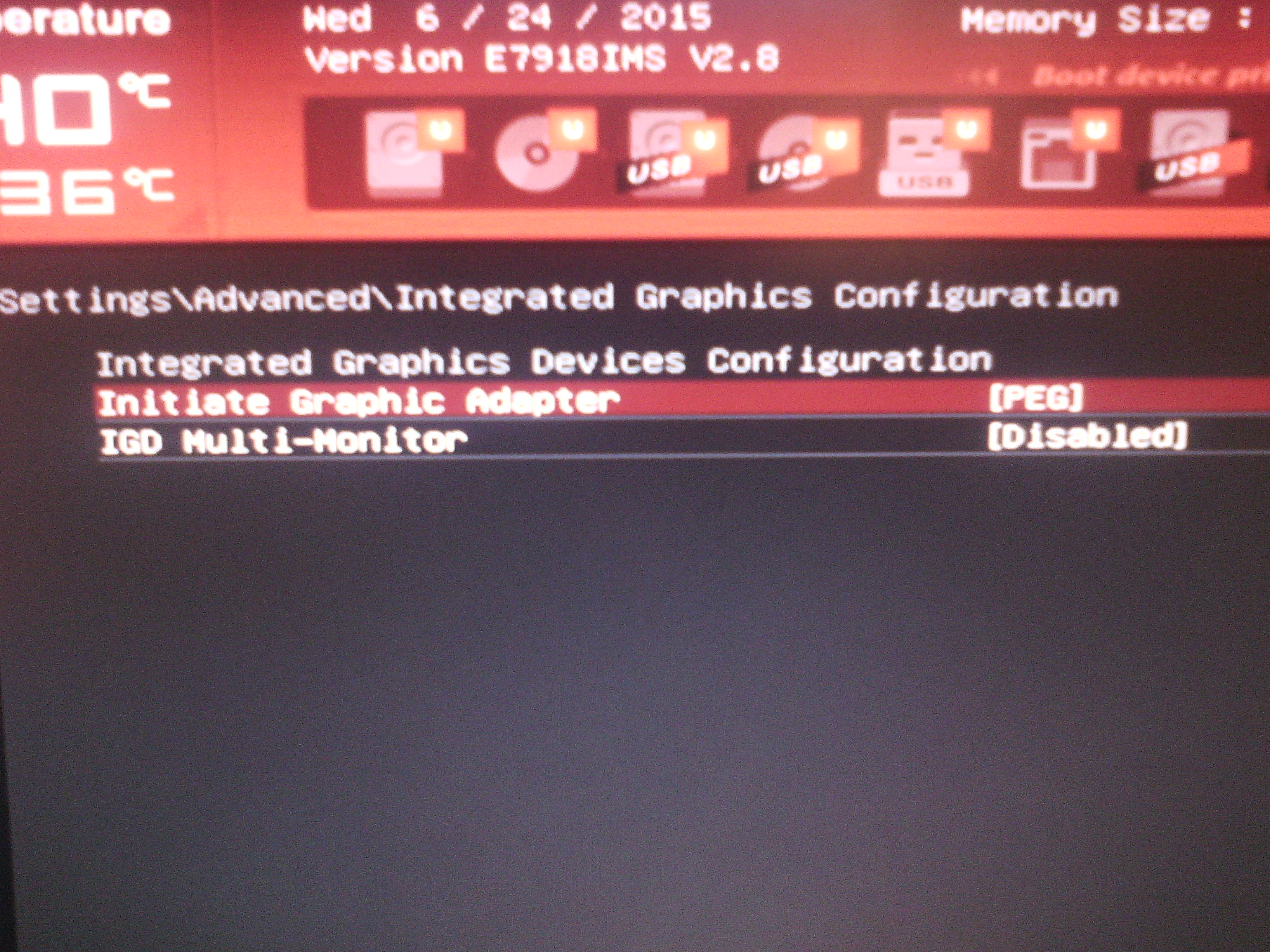

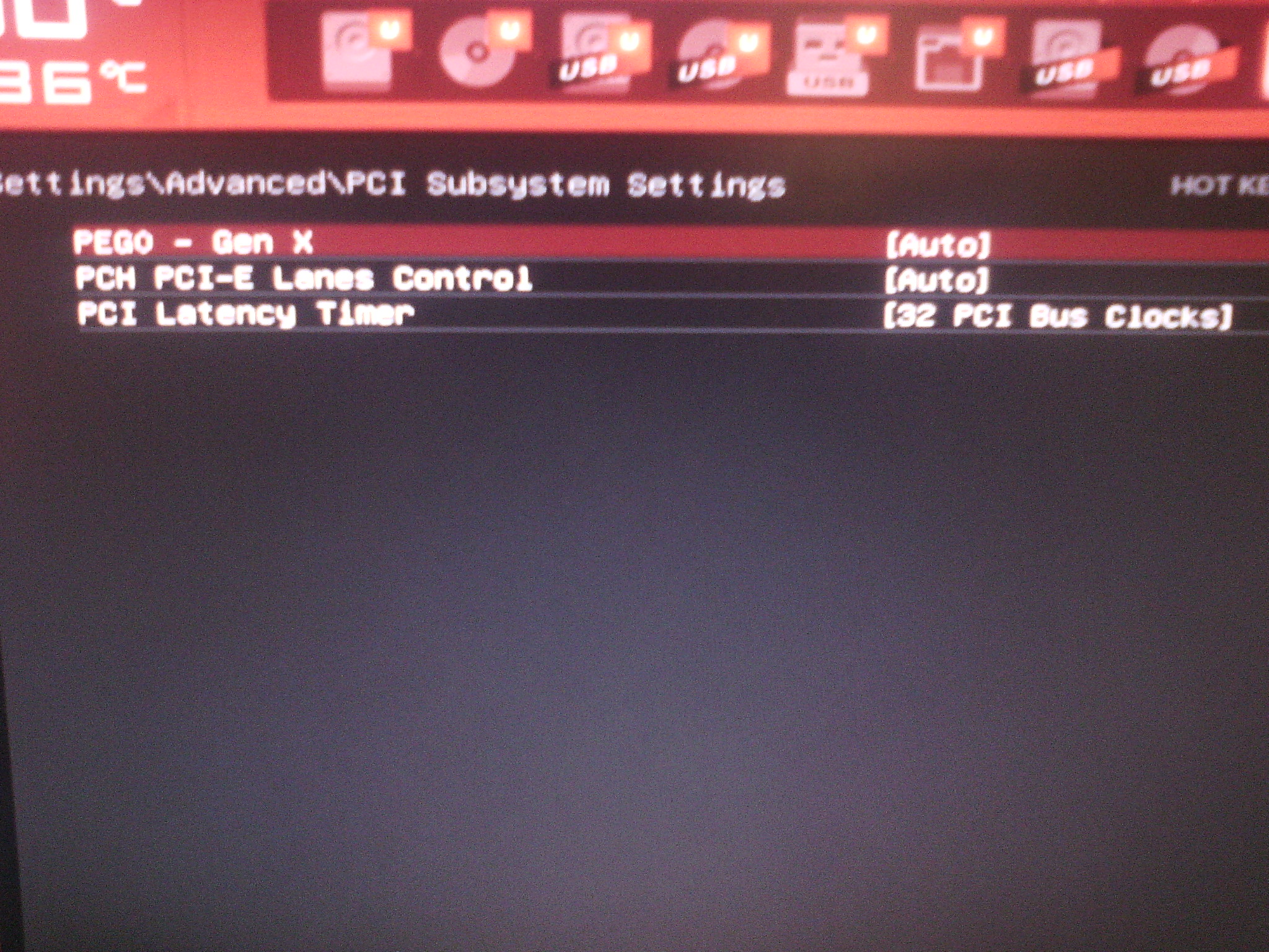

ich habe paar bilder vom BIOS gemacht.
villeicht könnt ihr mir helfen an was das liegt?
was könnte da fehlen oder welche BIOS einstellung ist falsch ich hab schon rum probiert mit die PCI Gen und die Lanes usw
