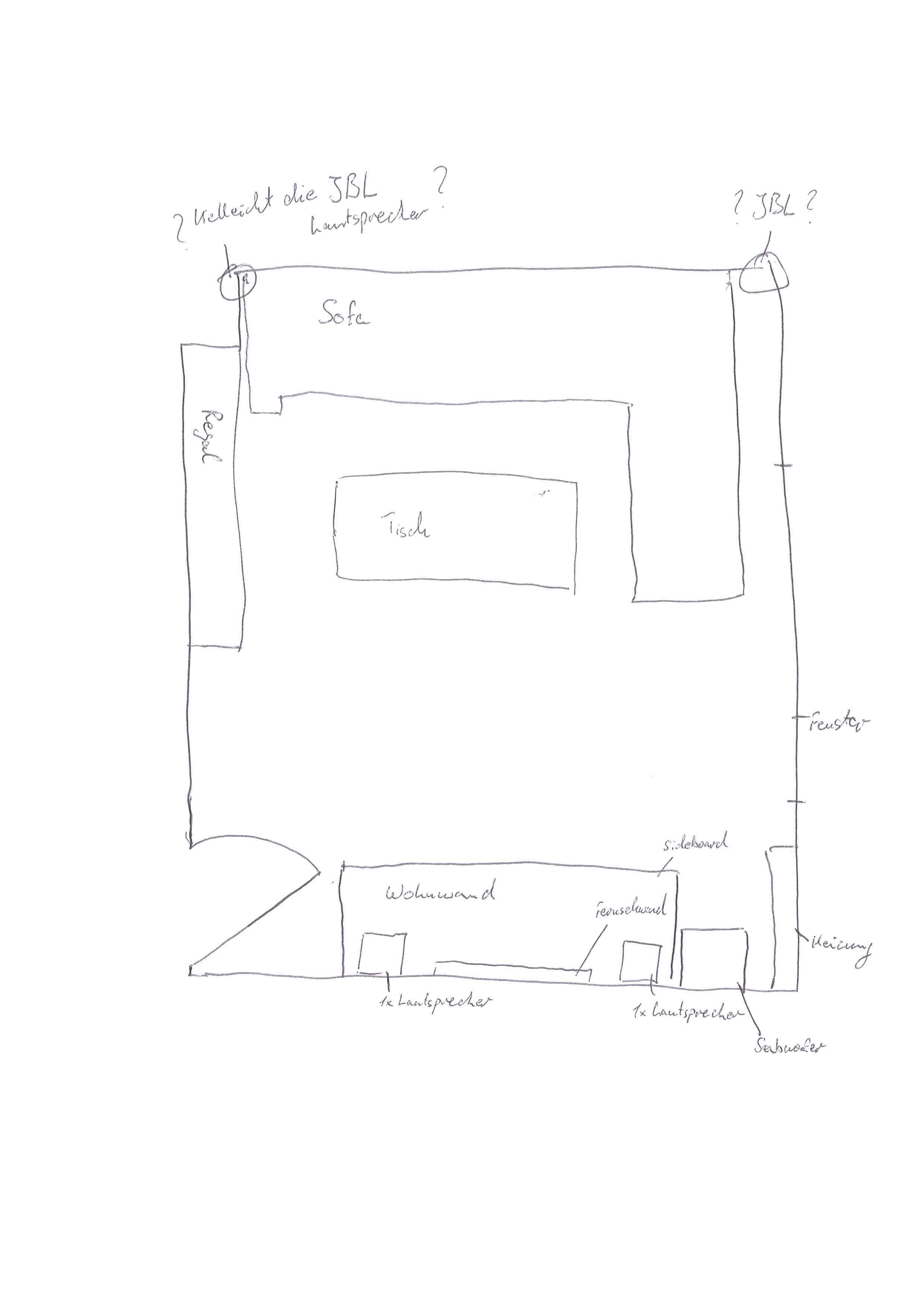

Also hier mal eine Zeichnung meines Wohnzimmers:
Glaube das erklärt das meiste.
@JackA$$
Okay schaue mir mal die Lautsprecher und den Sub von dir an. :)
Die JBL sollen in die Ecken, kann man das so machen ?

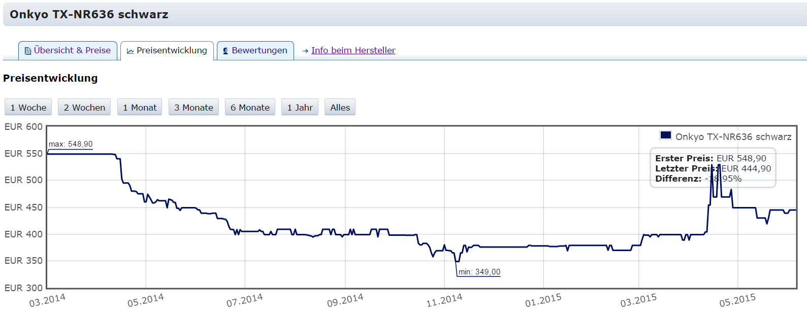

Den Denon hatte ich auch schon im Auge, der Onkyo war bloß damals auch für 350€ zu haben..
Ist aber in letzter zeit im Preis hoch geklettert.

Zuerst solltest Du vielleicht ein paar Fragen beantworten:
1. Zeichnung okay, aber wie groß ist der Raum denn in etwa?
2. Was wird über die Anlage gehört (prozentuale Verteilung Musik, Film, Games, etc...)?
3. Kannst Du Standlautsprecher sinnvoll stellen (min. 20cm Platz drumrum)?
4. Welche Geräte willst Du an die Anlage anschließen (Fernseher, Medienzuspieler, Konsolen, etc...)?
Dann können wir dir eher zuerst ein Setup (2.0, 2.1, 5.1, etc...) aus entsprechenden Lautsprechern und AVR innerhalb deines Budgets von 1000€ vorschlagen.
Ca. 16qm, quadratischer Raum.
40% Musik, 30% Filme, 30% Spielen.
Ich habe ein Sideboard mit einer Fernsehwand, das Sideboard hat eine länge von 2m und breite von 50cm.
Die Fernsehwand hat eine breite von 1m, platziere diese mittig auf dem Sideboard somit habe ich links und rechts auf dem Sideboard einen quadratischen Bereich von 50x50cm.
Sollte genug Platz für jeweils einen Lautsprecher sein.
