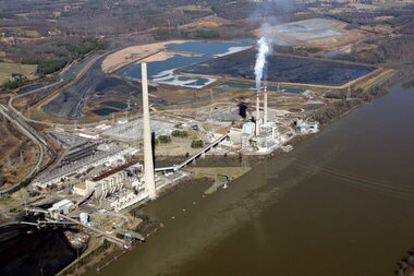

Hier ein Foto der Anlage
Wie man sieht, Kühlung per Flusswasser. Das wird man nutzen und die Genehmigungen dürften schon da sein. Das könnte ein Punkt sein. Mehrere Megawatt in Flüsse entsorgen wird bestimmt nicht mehr so leicht neu genehmigt wie früher. Wobei es echt besser wäre, Gewächshäuser zu bauen und die zu heizen.

Die Kraftwerk Kühlung kann man nicht mehr weiter verwenden da sich die Kühlung erst am Ende, der Energiegewinnung befindet. Ich will ja nicht die Umgebung kühlen und außerdem ist sie nicht für die niedrigen Temperaturen ausgelegt die man für Serveranlagen benötigt. Ganz einfach die falsche Technologie dafür da muss eine große Klimaanlage rein.
Ich glaube nicht, dass man die Kühlanlage nicht weiterverwenden kann. Bei dem Kraftwerk ist es eine Kühlung über Flusswasser und man müsste es nur etwas umbauen. Die Wärmetauscher dürfte man problemlos verwenden können. Sind zwar auf andere Temperaturen des Kühlwassers ausgelegt aber dafür müssten sie auch viel weniger Energie abführen. Das Flusswasser nimmt beinahe jede Menge Energie mit. Die Pumpen müsste man natürlich austauschen und vielleicht neue Rohre einführen um den Leitungsdurchmesser zu verringern.
