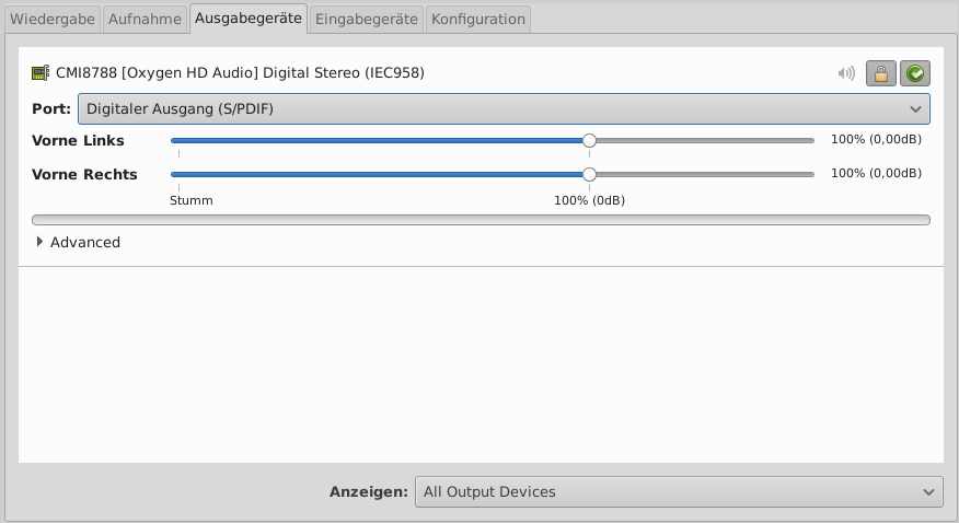

ich versuche gerade vergeblich, meiner
Asus Xonar DGX 5.1 PCI-Express
unter Ubuntu 14.10 (3.16.0-4-generic x86_64) über den optischen Ausgang Töne zu entlocken. Angeschlossen ist die Karte an einen Pioneer VSX924-K (5.1). Da optische Kabel gern mal geknickt den Geist aufgeben (es läuft durch die Wand), habe ich es auch mit meiner Xbox ausprobiert = Ton läuft (auch wenn HDMI abgesteckt wurde).
Erkannt wird die Karte als CMI8788 [Oxygen HD Audio]. Über Pavucontrol sieht das dann so aus:

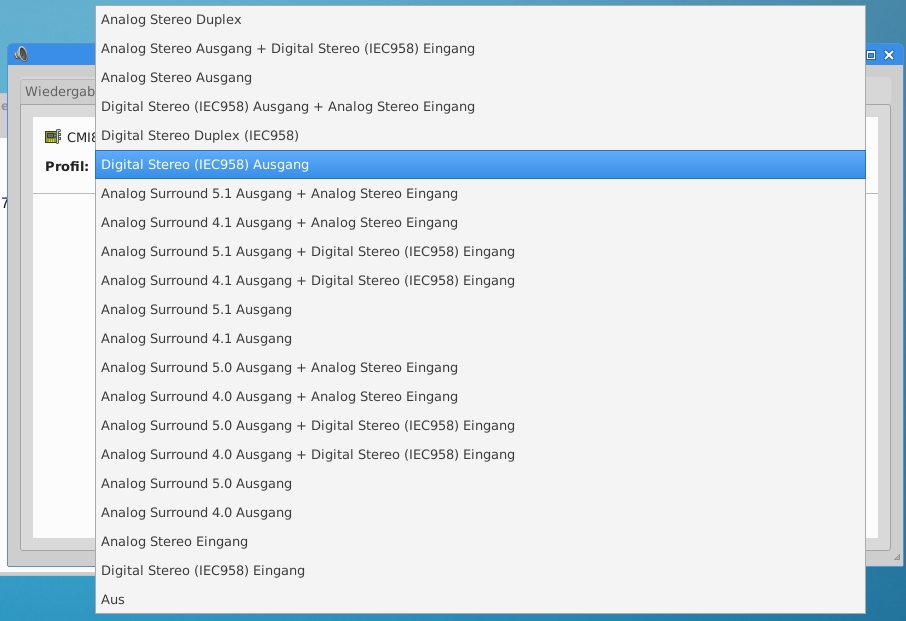

Folgende Konfigs sind dabei auswählbar:
Leider habe ich davon schon alle durchprobiert, die mir sinnvoll erschienen. Google spuckt mir leider auch nur Fälle aus, die mir nicht weiterhelfen.

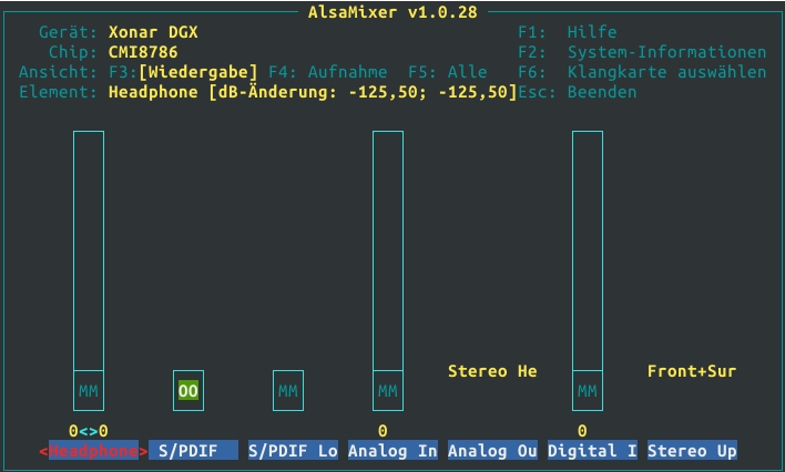

Hallo und vielen Dank für eure Hinweise =). Bin den Link von McFly Schritt für Schritt durchgegangen. Der Kernel ist aktuell genug, und auch die restlichen Einstellungen hatte ich davor schon versucht. Im Alsamixer ist mir aber aufgefallen, dass S/PDIF keine Lautstärkeregelung hat bzw. immer auf 00 steht:
Headphones hab ich absichtlich runter gedreht.

Mit den Pfeiltasten rechts- und links hinnavigieren
und nach dem Schritt unten die Lautstärke mit Pfeil oben & unten hoch- bzw. runterregeln
mit M un-muten - also Ton ein- oder ausschalten
mit ESC wieder verlassen
bei Stereo Up kann man übrigens (Bild hoch, runter - war es glaub ich) zwischen dem Front-Panel und den Ausgängen hinten umschalten
So wollte ich das auch machen, aber da rührt sich bei spdif garnix =/
S/PDIF geht ja auch nur an oder aus
bei mir gibt es noch S/PDIF Default PCM,
eventuell das S/PDIF Lo (Lo...? ) einmal aktivieren bei alsamixer ?
ist Auto-Mute Mode auf Disabled ?
Was mich wundert ist, dass es kein PCM oder Master Volume Control gibt (in alsamixer) - komisch :confused_alt:
Ansonsten die Optionen im pavucontrol nochmal durchversuchen
S/PDIF Lo steht für Loopback, und das lässt sich leider nicht aktivieren =( und der Auto-Mute-Mode wird bei mir im alsamixer nicht angezeigt.

Wenn du passtrough bei kodi verwenden willst, empfiehlt es sich, pulse das Device zu entziehen.
Dazu schaltest du die Karte in Pavucontrol (Das Audio-konfigurationspanel von deinem OS) unter dem Reiter "Konfiguration" auf "Aus".
Somit gibt Pulse das Device frei, und Kodi kann es belegen, ohne den Umweg über Pulse gehen zu müssen. Dann kannst du den Ausgang direkt anwählen. wird sich dann wohl CMXXXX SPDIF oder ähnlich nennen. Dann kannst du auch Passtrough aktivieren, und AC3 und DTS werden komplikationsfrei an den AVR übertragen.
Was Youtube betrifft, hast du schon den Digital Stereo Duplex als Ausgang versucht?

Digital Stereo Duplex war standardmäßig ausgewählt, ich habe alle 3 möglichen digitalen Ausgänge in der Konfig getestet =(
