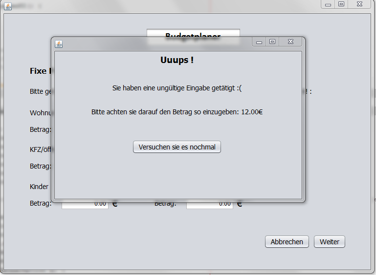

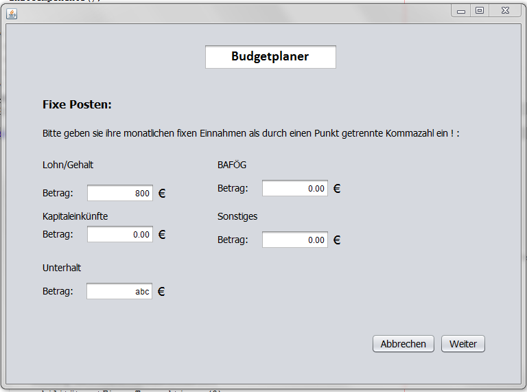

Die Stelle an der es hakt hat mit dem ExceptionHandling zu tun, falls der Benutzer keinen Double Wert eingibt, sondern zb. "abc". Meine Vorgehensweise war bis jetzt, dass ich die "NumberFormatException" per Try-Catch Block abfange, dann eine Fehlermeldung (mit Anweisung zur richtigen Eingabe) ausgebe und abschließend die Eingabe neu starte. Allerdings werden immer nur die Eingaben des ersten Versuchs angenommen.
In Bildern:
Bei Klick auf "Versuchen sie es nochmal" soll das Eingabe Fenster erneut aufgerufen werden und die Eingabe wiederholt werden.
