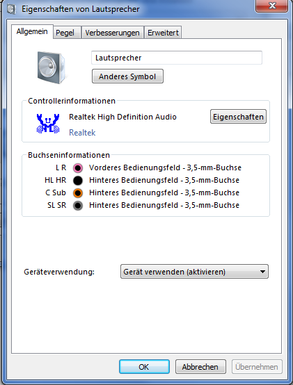

Mittlerweile ist mir aufgefallen, dass, obwohl ich nur den vorderen Anschluss benutze, bei mir in den Windows Audiogeräte-Eigenschaften angezeigt wird, dass ich 4 Anschlüsse dafür verwende (?)... ich weiß jetzt nicht ob das normal ist.
Das mit den Buchsen sehe ich als normal.
