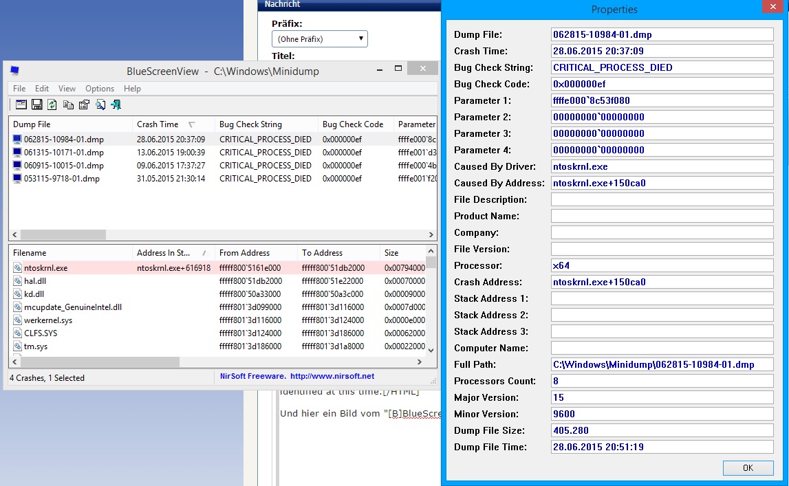

Ich bekomme ca. alle 2 Wochen einen Bluescreen mit der "Beschreibung": Critical_Process_died.
Ich habe einen neuen PC seit dem 01.05 und hatte bisher 4x einen Bluescreen.
Laut den Tools "WhoCrashed" bzw "BlueScreenView" kam raus das es die ntoskrnl.exe ist!
Hier das aus dem "WhoCrashed" Tool:
HTML:
On Sun 28.06.2015 18:37:09 GMT your computer crashed
crash dump file: C:\Windows\Minidump\062815-10984-01.dmp
This was probably caused by the following module: ntoskrnl.exe (nt+0x150CA0)
Bugcheck code: 0xEF (0xFFFFE0008C53F080, 0x0, 0x0, 0x0)
Error: CRITICAL_PROCESS_DIED
file path: C:\Windows\system32\ntoskrnl.exe
product: Microsoft® Windows® Operating System
company: Microsoft Corporation
description: NT Kernel & System
Bug check description: This indicates that a critical system process died.
There is a possibility this problem was caused by a virus or other malware.
The crash took place in the Windows kernel. Possibly this problem is caused by another driver that cannot be identified at this time.
Und hier ein Bild vom "BlueScreenView"

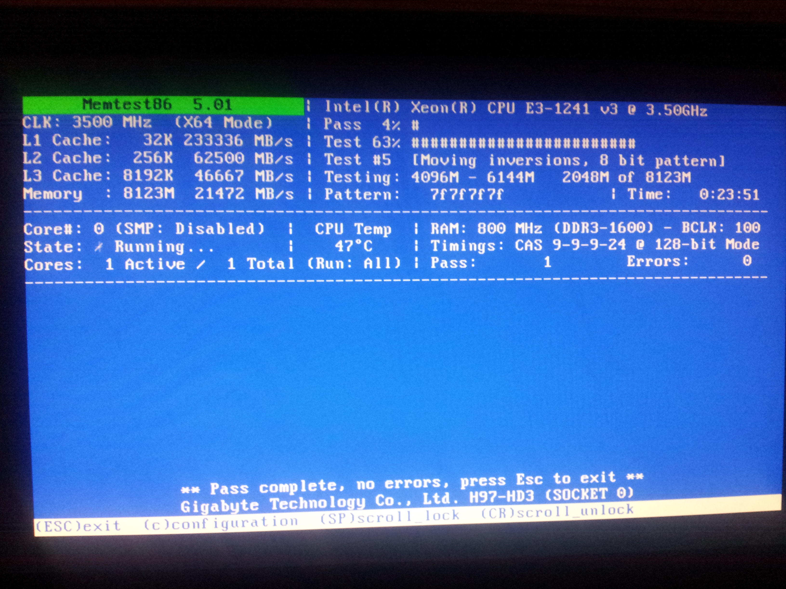

Mach mal nen memtest86+
Ansonsten:
Gründe für CRITICAL_PROCESS_DIED Blue Screen Fehler
Falsch konfigurierte, alte oder kaputte Gerätetreiber. (sehr verbreitet)
Beschädigung in der Windows-Registry durch eine kürzliche Änderung von Software, die mit Windows zusammenhängt (Installation oder Deinstallation).
Eine Infektion mit Viren oder Schadprogrammen, welche die Windows-Datei oder mit Windows Operating System zusammenhängende Dateien beschädigt hat.
Treiberkonflikt nach der Installation neuer Hardware.
Beschädigte oder entfernte Systemdateien nachdem Software installiert wurde, die mit Windows Operating System zusammenhängt.
Fehler 0xEF Bluescreen wurde durch beschädigte Festplatte verursacht.
CRITICAL_PROCESS_DIED STOP-Fehler wegen Speicher(RAM)-Beschädigung.
CRITICAL_PROCESS_DIED blue screen-Fehler können durch verschiedene Hardware-, Software-, Treiber-, oder Firmwareprobleme hervorgerufen werden.
Wenn MemTest wirklich aussagekräftig sein soll lässt Du es mit jedem Speicherstein einzeln über Nacht laufen. Mal eben kurz über alle Steine laufen lassen bringt nur was wenn der Speicher wirklich komplett hinüber ist, kleinere Fehler werden erst nach Stunden erkannt.
MfG
Jeden Speicherstein? Also ein RAM-Riegel?
Reichen 5 Stunden pro Riegel?
jep, sollte reichen
Gut, dann mach ichs gleich an wenn ich schlafen gehe und wechsel morgen früh den Riegel aus und poste dann das Ergebnis
Nein, mach es mit ALLEN gleichzeitig. Das ist die selbe Kombination wie sie auch eingesetzt wird, wenn der fehler auf tritt. Also muss die getestet werden
Okay, dann werde ich den Test erstmal mit den 2 Riegeln machen.. danach kann ich es ja immer noch einzeln testen...

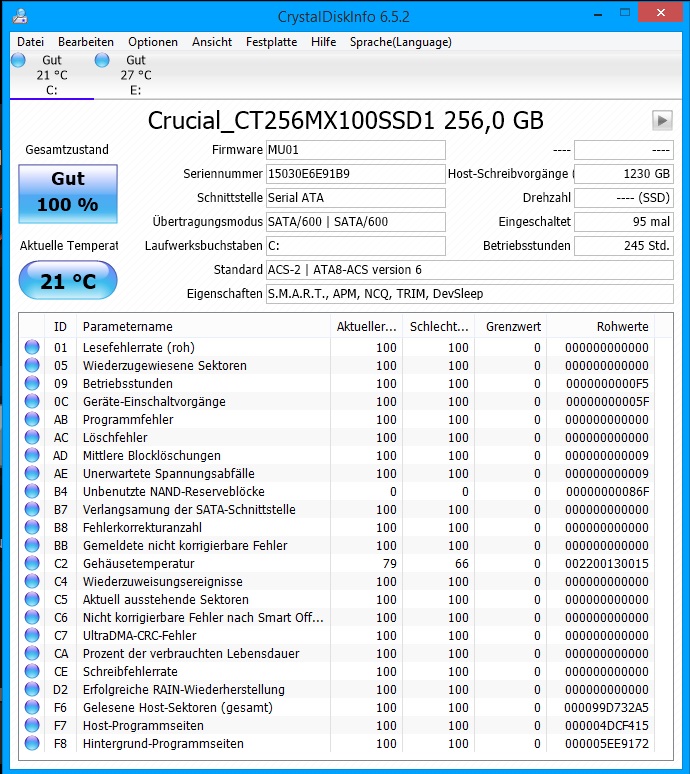

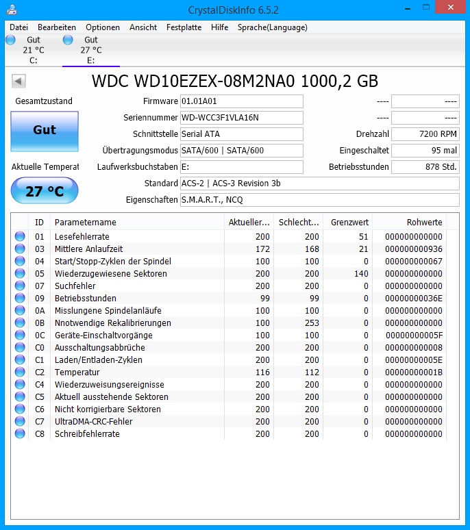

was sagt CrystalDiskInfo bzgl Festplatten?
Firmware up2date bei SSD und HDD?
BIOS/UEFI up2date?
Automatischen neustart nach bluescreen kann man auch deaktivieren
SSD:
HDD:
Einen Update für SSD und HDD habe ich bisher noch nicht gemacht, nein.
BIOS ebenfalls nicht auf der neusten Firmware.
Edit: Ich werde wie oben gesagt über Nacht mal den Memtest laufen lassen und morgen dann das Bios + SSD, HDD updaten.
Totaler Schwachsinn! Mach es wie rg88 schreibt:
So wie sie unter Windows laufen und auch mit den Einstellungen muss man auch testen, also nie diese dämlichen OC-Tweaktools unter Windows verwenden, OC macht man im BIOS oder gar nicht!
Wenn man keine Ahnung hat, sollten man nichts schreiben. Man testet immer erst alle Riegel zusammen,wenn es Fehler gibt dann testet man einzeln um zu sehen ob einer einen Defekt hat. Ist das nicht der Fall, testet man die Slots einzeln, sofern das Mobo das erlaubt und dann alle zusammen mit weniger scharfen Timming und/oder mehr Spannung.
Ein PASS ist sehr wenig, 6 sollte man schin durchlaufen lassen!
Merke: Wenn jeder Riegel einzeln fehlerfrei läuft, müssen das nicht alle zusammen auch machen und weil alle Riegel zusammen Fehler produzieren, muss nicht zwangsläufig einer davon kaputt sein.
Danke @Holt. Dem ist nichts hinzuzufügen. Hatte um 2 Uhr nachts keinen Bock mehr, dass alles noch für den letzten Merkbefreiten zu erklären ;) Hauptsach der TE hats noch früh genug gesehen und testet mit allen Riegeln

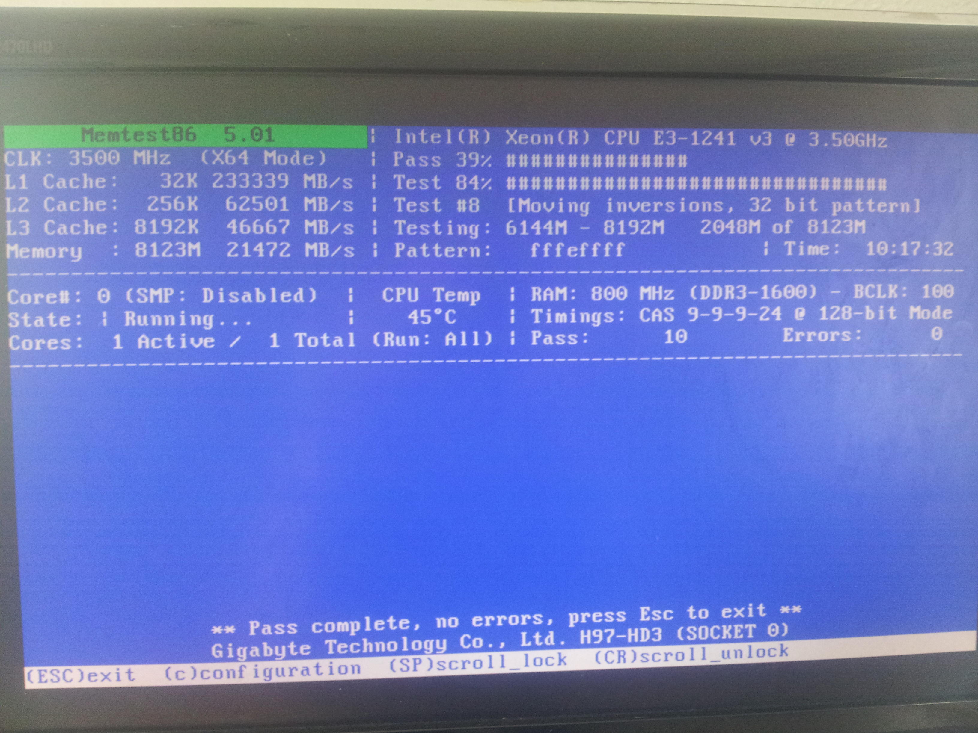

Sooo ich hab jetzt über Nacht und etwas länger den Memtest86+ laufen lassen
Hier das Ergebnis:
ok, denke den RAM können wir ausschließen. Findest du im Systemprotokoll von Windows irgendwelche Warnungen und Hinweise, die auf Treiberprobleme hinweisen? Kann eigentlich nur ein fehlerhafter Treiber sein (theoretisch auch fehlerhafte Hardware)
naja Firmware für SSD / HDD updaten nur wenn es neuere gibt die Fehler behebt bzw. Probleme bekannt sind
Daten vorher aber sichern
UEFI/BIOS kann man machen wenn einem vorkommt dass das Board deswegen Probleme macht
so zum Spaß mach ich das eigentlich nie
