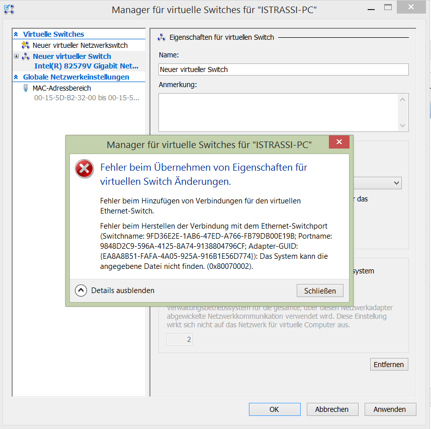

ich versuche gerade einen virtuellen Switch zu erstellen. Leider kommt es immer wieder zu einem Fehler (siehe Bild) und anschließend habe ich gar keine Netzwerkverbindung mehr.

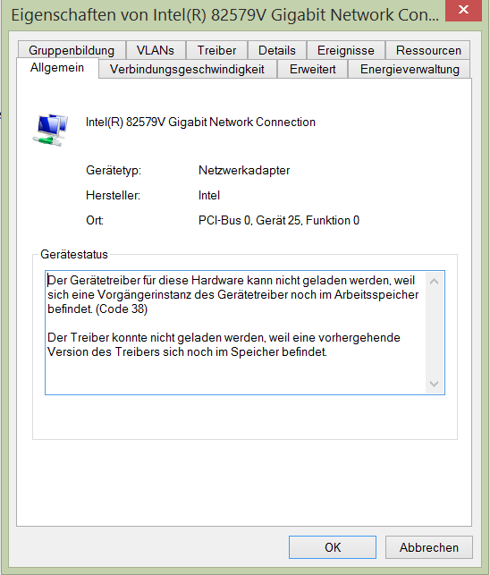

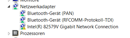

Im Geräte Manager wird der Netzwerkadapter mit einem gelben Ausrufezeichen markiert und es wird der Fehlercode 38 ausgegeben. Nach einem Neustart ist das Ausrufezeichen wieder weg und ich habe wieder eine Netzwerkverbindung.
Weiß jemand, ob noch irgendetwas im Treiber des Netzwerkadapters eingestellt werden muss ehe man einen virtuellen Switch erstellen kann?
Es handelt sich um eine Intel 82579V Gigabit Network Connection. VLANs in den Eigenschaften des Intel-Treibers sind keine angelegt.

Den virtuellen Switch kann ich doch nur im Hyper-V Manager anlegen. Wenn ich Hyper-V deaktiviere ist dieser ja nicht mehr vorhanden.

@T3mp3sT1187 Danke für den Tipp, leider funktioniert es immer noch nicht. Als ich den neusten Treiber installiert habe, kam auch wieder der Fehlercode 38. War dies bei dir auch der Fall? Nach einem Neustart geht der Netzwerkadapter dann wieder.(Mit neustem Treiber) Es scheint also ein Fehler beim ändern des Treibers zu geben, daher funktioniert das anlegen eines virtuellen Switches scheinbar nicht.
Bei mir war das Problem, dass die NIC immer wieder von 82579V zu 82579LM wechselte und dadurch die GUID nicht mehr zuweisbar war, was zum kaputten Hyper-V-Switch führte, seit dem patch mit dem Tool läuft sie anstandslos immer als 82579V und kann somit auch im Switch benutzt werden...
