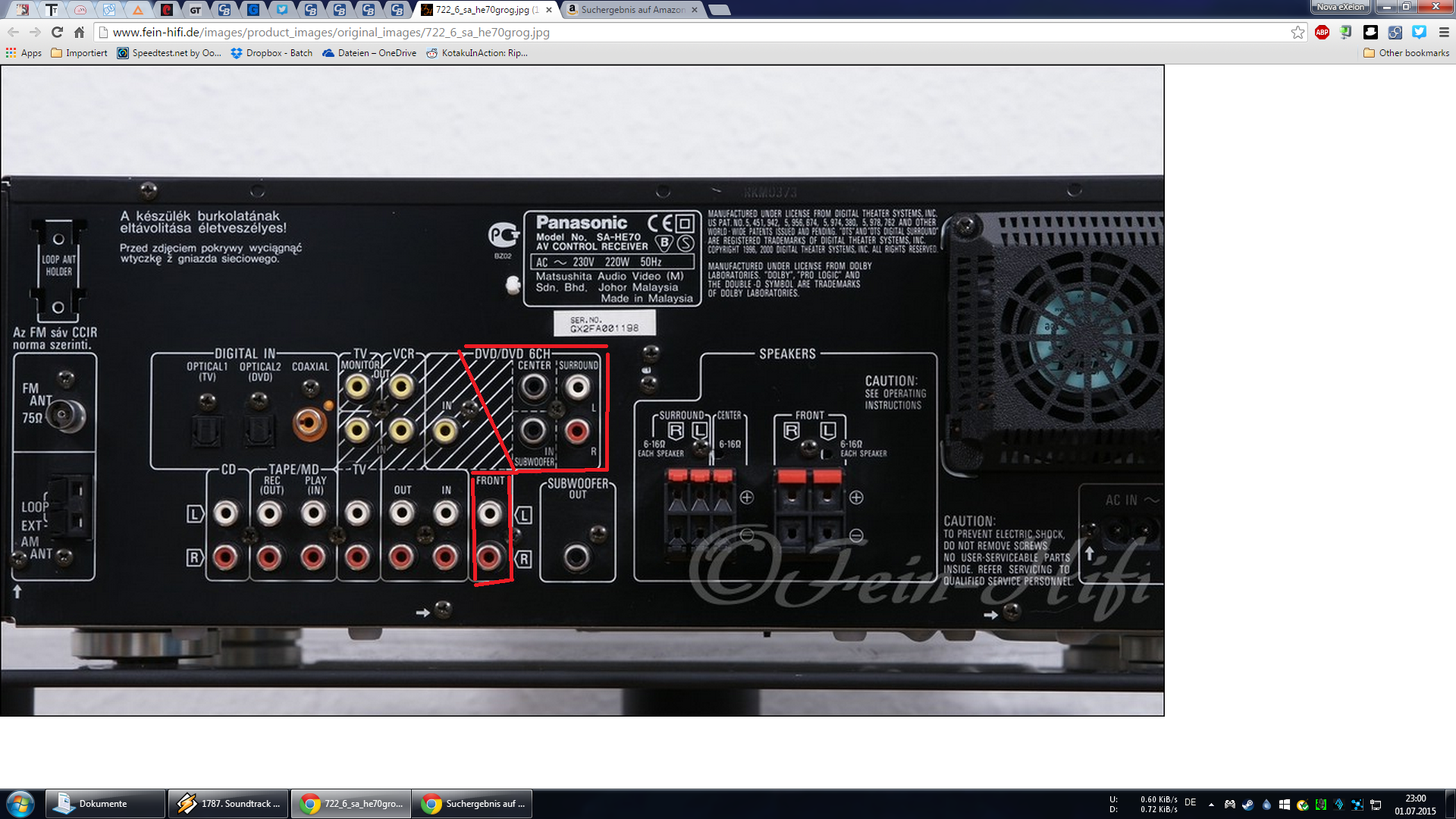

Doch hat er:
@Soduca113:
Dein AVR hat einen 6 Kanal analogen Eingang, wie du sogar selber gepostet hast:

ups sorry, ich habe nicht nachgeguckt und war schlicht und einfach davon ausgegangen, dass er keinen MCI hat, dann ist die Sache ja eigentlich trivial!
witzigerweise ist wirklich _niemand_ auf diese Idee gekommen, außer gestern noch User Nightfly09 hier aus dem Forum in einem anderen Thread mit der puren PC-Konfiguration-Diskussion.
Sämtliche andere User oder Personen mit ich denen die Problematik angesprochen habe, hatten auch den Wald vor lauter Bäumen nicht gesehen - inklusive mir
Die Kabel störe mich überhaupt nicht und ich bin super zufrieden mit der Lösung :).
