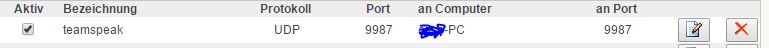

Ports sind natürlich freigegeben:
Teamspeak Server (Avatar) TCP 30033 Rene-Mini-PC 30033
TeamSpeak (ServerQuery) TCP 10011 Rene-Mini-PC 10011
Teamspeak Server UDP 9987 Rene-Mini-PC 9987

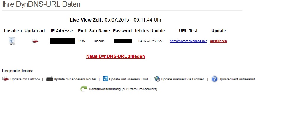

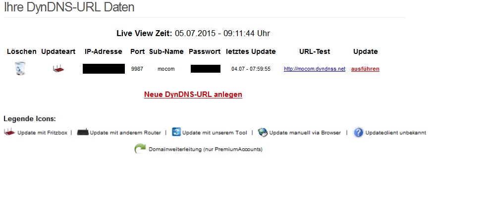

Ich verwende DynDnss
hey versuch mal bei dyndns den port 9987 wegzulassen. den hängen die teamspeakclients bei der einwahl selbst an. deshalb versuchen sich die clients über adresse:9987:9987 statt adresse:9987 einzuwählen.
denke es liegt daran.

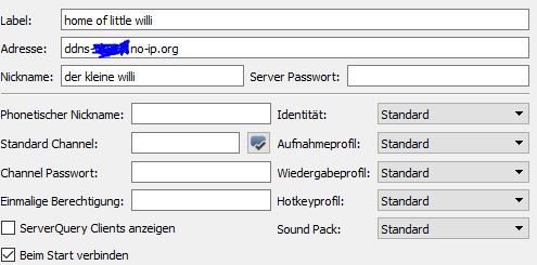

was noch sein könnte: bei serveradresse (im ts verbindungsfenster) darf kein www oder so stehen.

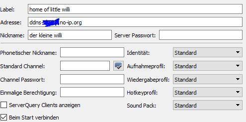

hab jetzt noip.com getestet da kommt vom ts die Meldung "Hostname konnte nicht aufgelöst werden"

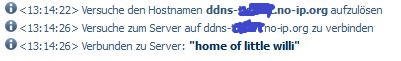

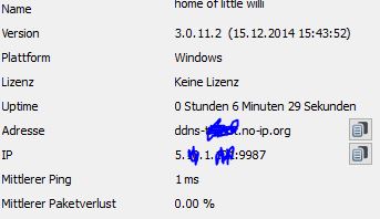

Hi,

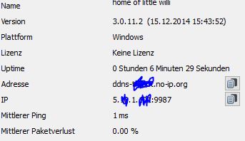

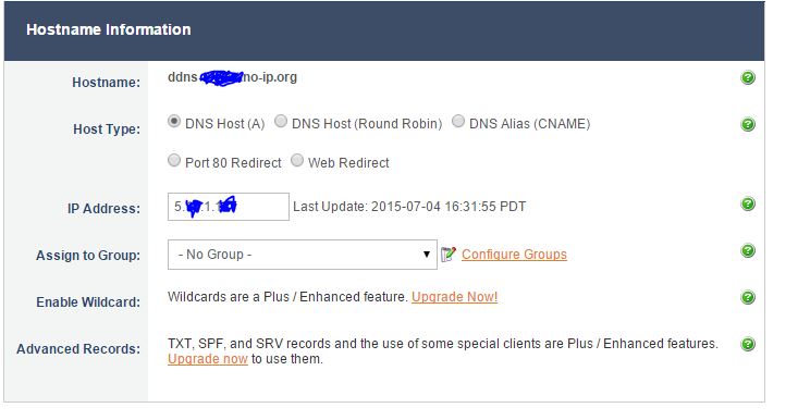

hab mal ein paar Bilder von meinen Einstellungen in den Anhang gepackt.
Deine IP = die IP die bei no-ip eingetragen ist?
Evtl. dauert es ein paar Stunden, bis deine no-ip-Adresse auf alle DNS-Server registriert wurde.
ts3 log.JPGverbindungseinstellung ts.JPGports.JPGno-ip.JPGserververbingungsinfo.JPG
Vielleicht hilft dir irgendwas davon.
