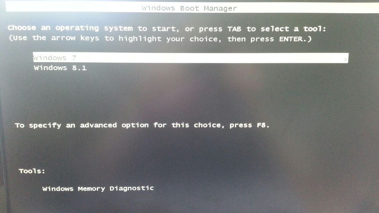

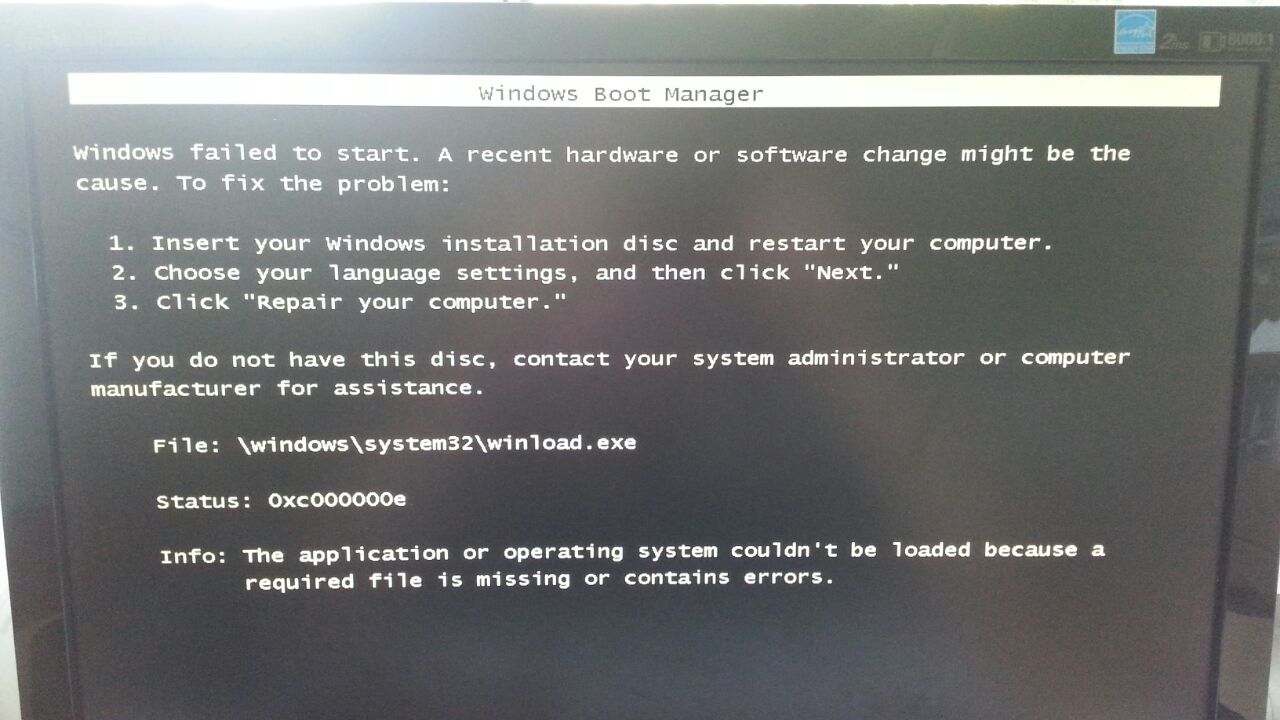

Ich habe eine HDD, die ich mit Win7 einige Jahre laufen hatte. Habe mir gestern eine SSD besorgt und bei abgeklemmter(!) HDD Win8.1 neuinstalliert. Soweit so gut, Win8 läuft, ich kann auch auf die HDD zugreifen, bloß kann ich im Boot Manager Win7 nicht starten.

Genau da ist mein Problem. Gestern Abend (da hatte ich noch garkeinen Boot Manager, wieso auch immer) hat sich immer Win8 gestartet, egal ob ich die HDD oder die SSD zum booten im UEFI ausgewählt hatte(!?). Heute habe ich es irgendwie hinbekommen den Boot Manager zum laufen zu bekommen, und es taucht eben der obige Fehler mit "Windows failed to start" auf.
Wähle ich die HDD im UEFI zum booten, komme ich wieder in den Boot Manager...

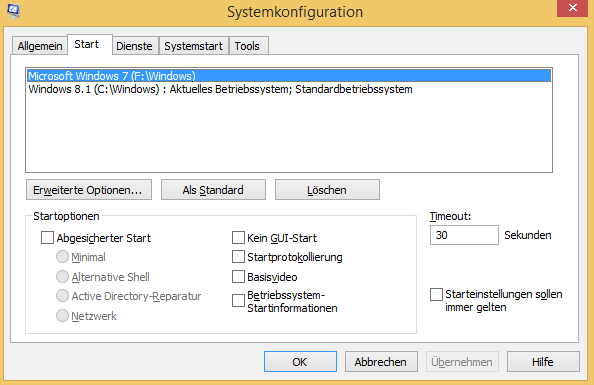

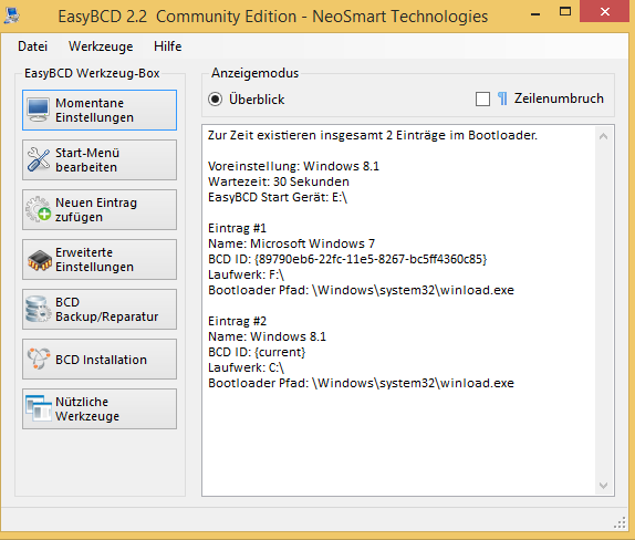

Soweit ich das richtig verstanden habe, habe ich Win7 und 8 bereits in der Config eingestellt.
Ich bekomme die HDD einfach nicht zum booten, während die SSD angeschlossen ist...

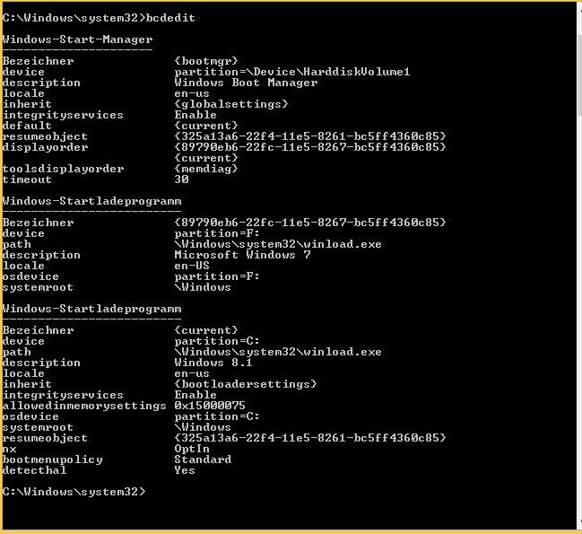

@wesch2000
Ist schon drauf, zeigt folgendes an
