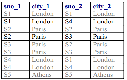

ich versuche mir gerade etwas SQL (DB2) beizubringen. Es klappt auch soweit ganz gut, jedoch verstehe ich einen Ausdruck bei dieser SQL Anweisung nicht. Finde auch im Internet nichts dazu, was aber auch daran liegt, da ich nicht weiß was es sein soll.
In dem Beispiel habe ich diese Tabelle hier:
Das ist die SQL Anweisung, mit der die Personen die in der gleichen Stadt wohnen mittels einem Join verbunden werden.
Code:
SELECT a.sno AS sno_1
, a.city AS city_1
, b.sno AS sno_2
, b.city AS city_2
FROM suppliers AS a
INNER JOIN suppliers AS b
ON a.city = b.city
AND a.sno < b.sno;
Das sieht dann so aus:
Ich verstehe die SQL Anweisung nur bis zu dem AND. Für was brauche ich das a.sno < b.sno ?

Ist doch ein klassischer SelfJoin:
http://wiki.selfhtml.org/wiki/Datenbank/Fortgeschrittene_Jointechniken#Der_Selfjoin
Wie Tobi richtig bemerkte, wird durch das < Zeichen gewährleistet, dass keine Doppelungen in den Beziehungen ausgegeben werden.
Sonst hättest du Beziehungen immer doppelt, nämlich S1 >> S4 sowie S4 >> S1

Hi,
das ist bissl tricky und mir erscheint das Beispiel auch ein bisschen sinnbefreit, wobei ich den Kontext der Übung auch nicht kenne.
Also grundsätzlich wird die Tabelle mit sich selbst gejoined. Erste JOIN-Bedingung ist, dass die Stadt (city) übereinstimmen muss. Im Ergebnis-Bild sind die Zeilen grau, die ebenfalls im Ergebnis auftauchen würden, gäbe es die zweite JOIN-Bedingung nach dem AND nicht. Insbesondere sieht man daran, dass jede Zeile mit sich selbst gejoined würde, bspw. die letzte: "S5, Athens, S5, Athens".
Durch die zweite JOIN-Bedingung a.sno < b.sno werden 2 Dinge erreicht:
1.) Es werden keine Zeilen mit sich selbst gejoined
2.) Gibt es genau 2 unterschiedliche Zeilen, bei denen die Stadt übereinstimmt, tauchen diese nicht doppelt in der Ergebnismenge auf
Das Kriterium nach dem AND funktioniert nur, solange es nicht 3 Zeilen mit derselben Stadt gibt.

Also ist das a.sno < b.sno willkürlich sprich, man hätte auch b.sno < a.sno schreiben können ? Hier würden dann ja auch nicht die beiden miteinander selbstgejoined werden.
Ich finds halt komisch das es funktioniert weil der Operator auf kleiner vergleicht und der String "London" ist ja gleichlang wie der String2 "London". Das verwirrt mich etwas.
So ist es!
Es ergibt trotzdem Sinn, denn Strings alphabetisch zu sortieren (...und darüber hinaus...) ist ja das normalste der Welt und der Operator ist von Zahlen her ja bekannt ^^
