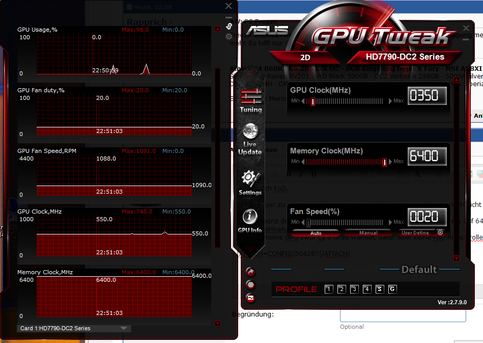

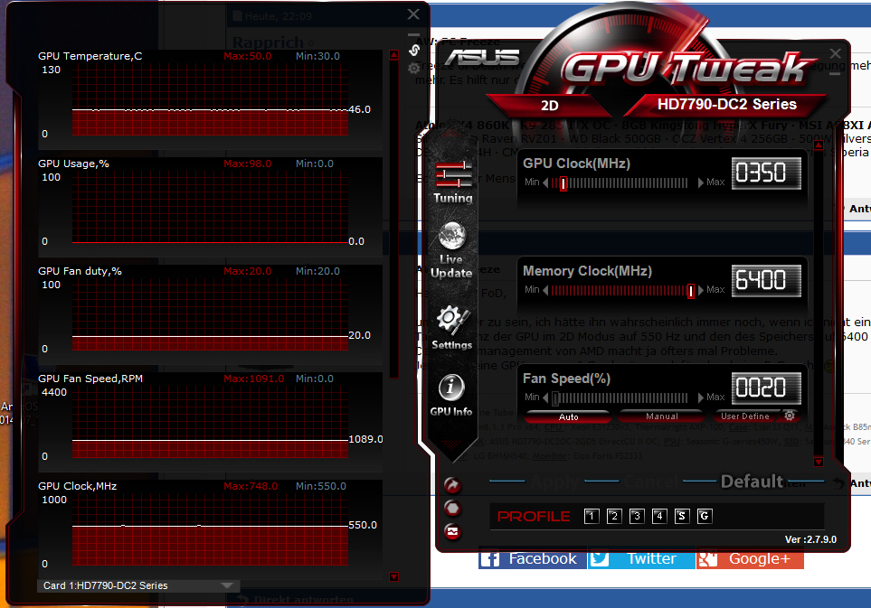

Hatte auch FoD,
um genauer zu sein, ich hätte ihn wahrscheinlich immer noch, wenn ich nicht ein workaround gefunden hätte.
Taktfrequenz der GPU im 2D Modus auf 550 Hz und den des Speichers auf 6400 Hz mittels GPU Tweak.
Das powermanagement von AMD macht ja öfters mal Probleme.
Jetzt ist meine GPU zwar ca 6 Grad wärmer, dafür aber keine FoD mehr. :rolleyes:
350 Hz entspricht der Stufe 550 Hz

HerrFornit schrieb:
Hatte auch FoD,
