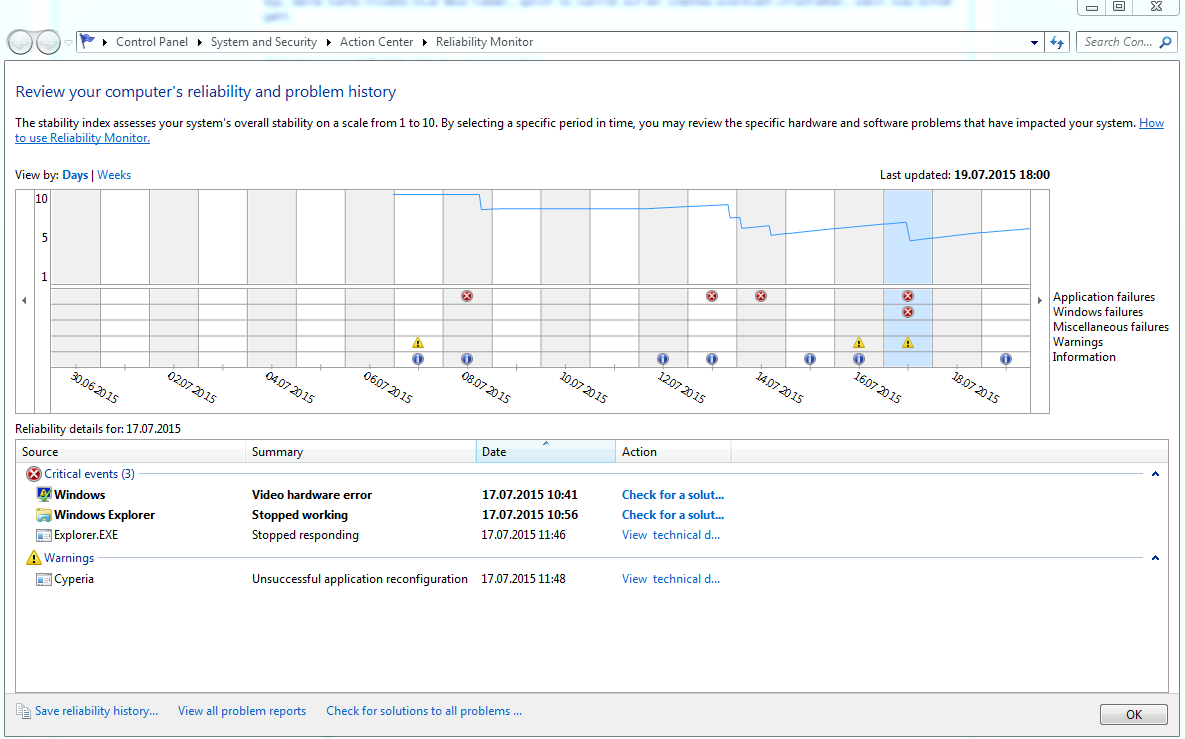

Das ist so das einzige kritische was da steht. Die anderen Events sind sowas wie ein LoL Absturz etc..
Ist dieser Video Hardware Fehler evtl die GraKa?
Das ist von heute, nachdem der Fehler ca 5-6 mal hintereinander vorkam. Zudem kam eine Meldung dass ein DirectX Fehler aufgetreten ist.

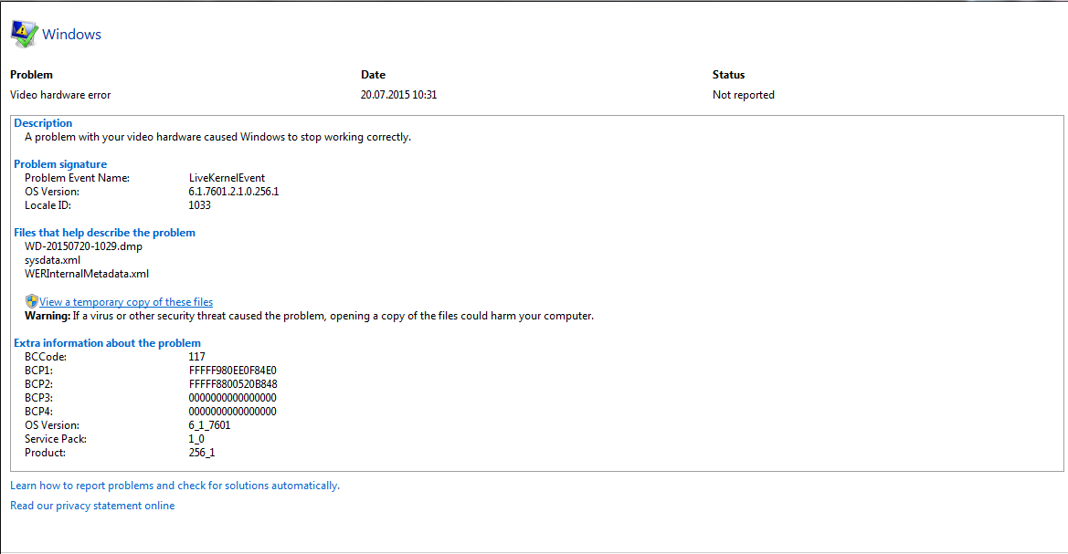

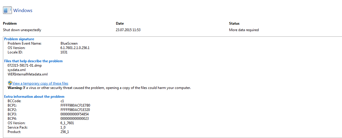

Ich hol dieses Thema jetzt nocheinmal kurz hoch, denn seit ein paar Tagen bekomm ich nun auch einen Bluescreen zwischendurch. Hier die Details, die mir die Reliability History auswirft:
Vielleicht kann damit jemand was anfangen.
