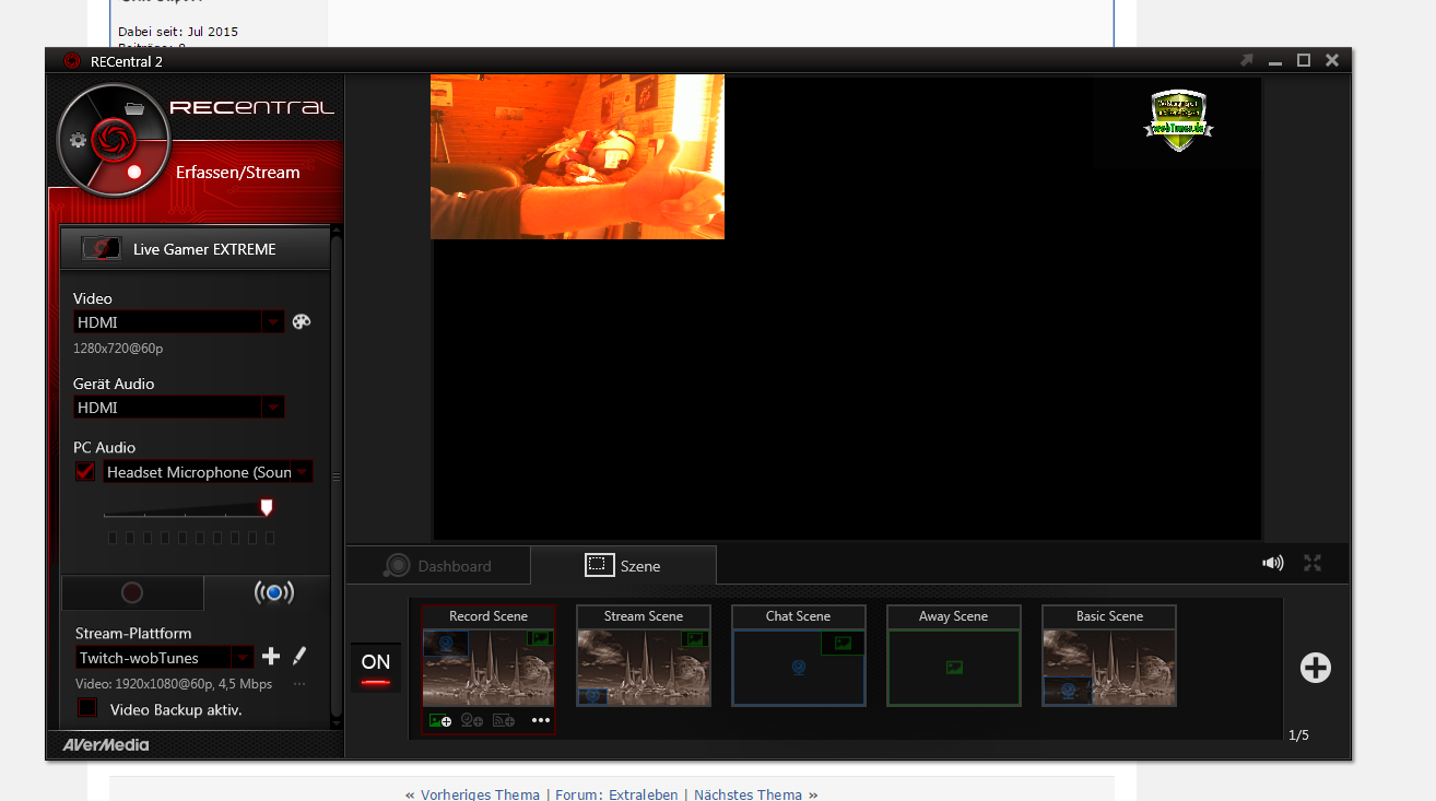

Also ich habe es jetzt nochmal angeschlossen alles, aber außer die Webcam sehe ich bei RECentral rein gar nix. :D

genau so habe ich es gemacht, aber er zeigt nix an... :/
Nutzt Du die aktuelle Software?
Alles richtig eingestellt?
Kabel überprüft?
Kommt generell das Bild am Monitor an?
jups aktuelle Software.
Alle Kabel drinne und beide Monitore funktionieren.
Links: 2 x HDMI
Rechts: 1 x DVI
HDMI Kabel von der GraKa in die AverMedia
HDMI Kabel von der AverMedia in den Monitor Links
Rechts der Monitor ist via DVI Kabel in die GraKa verbunden
RECentral zeigt mir nur die Webcam an.

Hmm, komisch.
Habe leider gerade keine Karte da, sonst würde ich mir die genauen Einstellungen mal anschauen.
Gibts eventuell nen Knopf an der Box, den man drücken oder anmachen muss?
