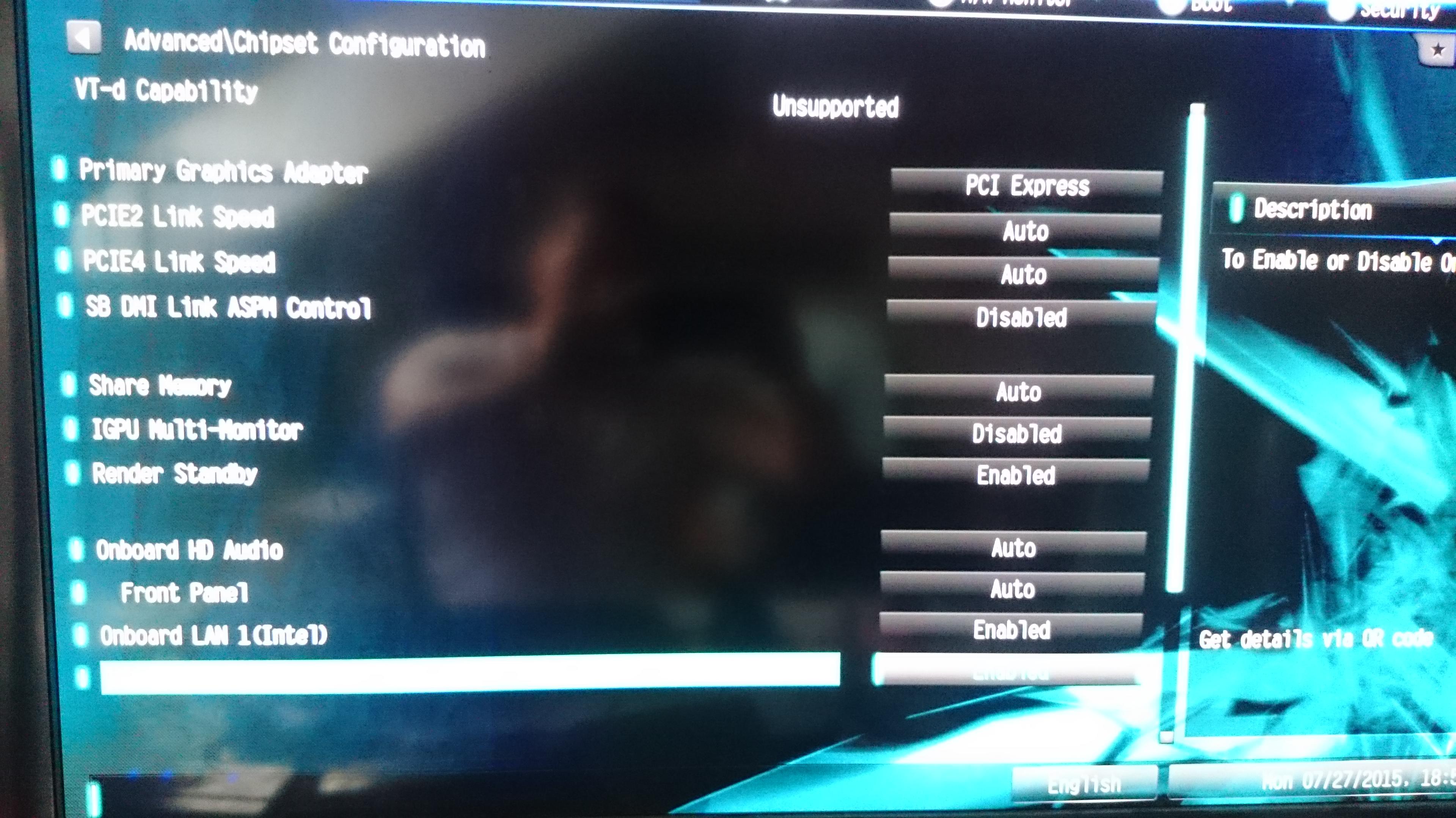

Test:
PCIe2 Speed auf Gen2
Ergebnis:
Selber Absturz - Gleicher Fehler
Habe es nun wieder auf "Auto" gestellt. Restliche Einstellung in dem Reiter:
