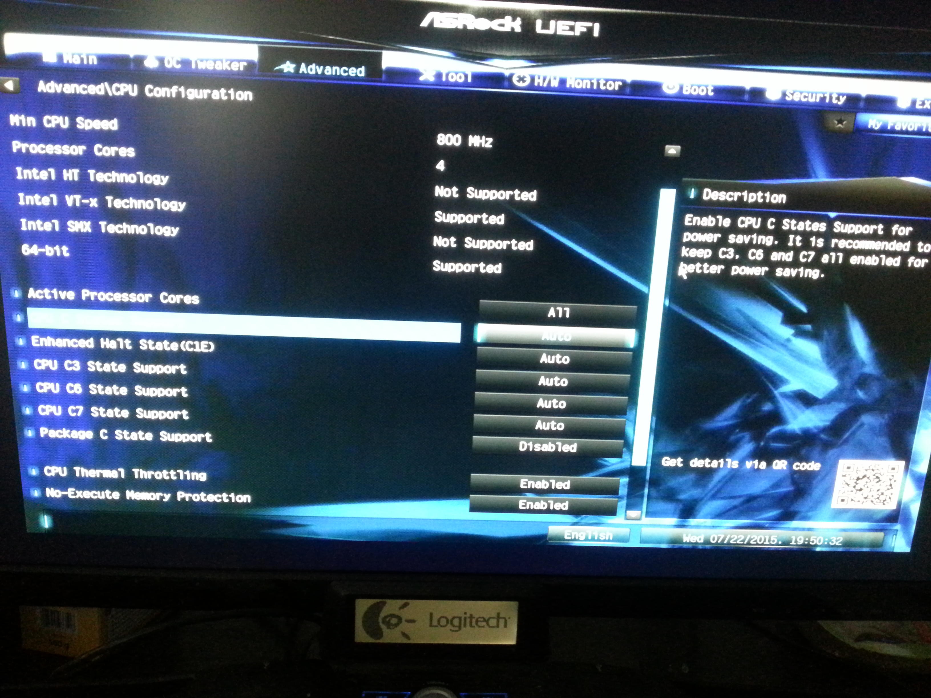

Ach ja, so sieht das im UEFI aus.

C6/C7 Problemen bei Aufwachen aus dem Ruhemodus können hier eigentlich ausgeschlossen werden. du kannst aber trotzdem mal versuchen diese explizit zu deaktivieren. Bitte das Speichern der Einstellungen nach der Änderung nicht vergessen.

Hallo Andre, vielen Dank für deine Antwort.
Das deaktivieren der C States hatte keine Änderung gebracht. Und eben mal alle Geräte augezogen, gestartet, ebenfalls leider keine Änderung.
