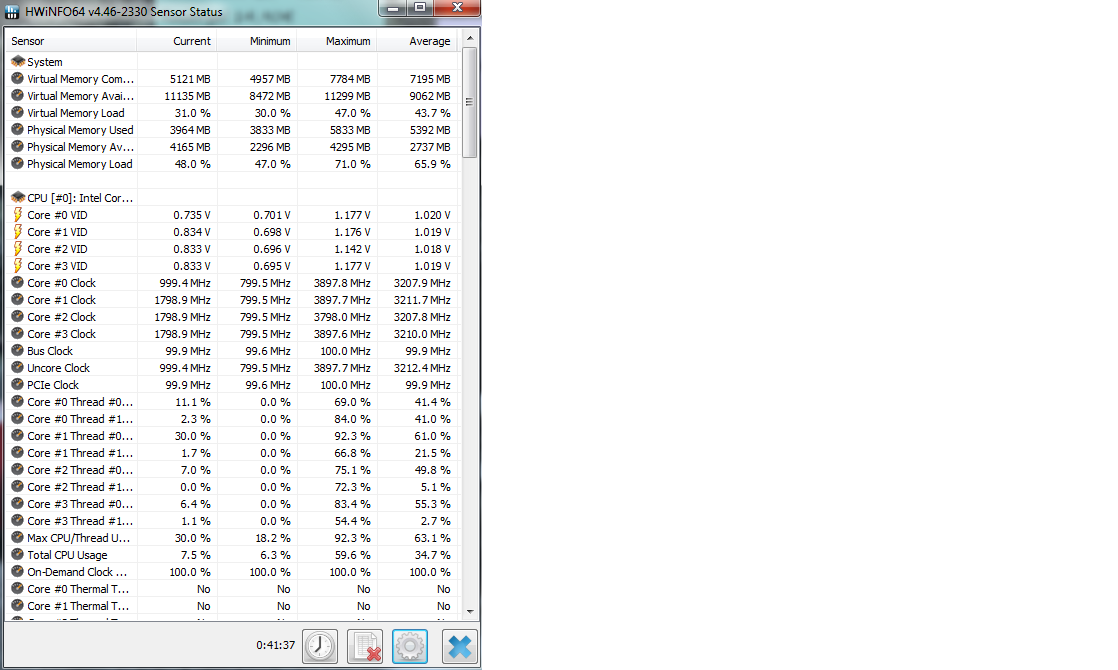

Also ich habe mal ein Screenshot nachdem es geruckelt hat gemacht:
Und das kam bei HWInfo raus:

Sieht soweit normal aus, alles im grünen Bereich, versuch bitte nochmal mit Hardwaremonitor die gesamten Netzteilspannungen auf allen schienen insbesondere der 12v Schiene unter Last auszulesen, am Prozessor oder der Graka scheint es nicht zu liegen, der Ram ist auch im grünen Bereich ebenso der virtuelle Speicher aka Auslagerungsdatei.

CPU-Temperatur? Die sehe ich da nicht.
Stimmt war bei dem Screenshot von HWInfo nicht dabei. Gibt es bei HWInfo eine Möglichkeit alle Daten abzuspeichern? Die CSV-Datei was man da erstellen kann, wird nicht vernünftig mit Excel dargestellt.

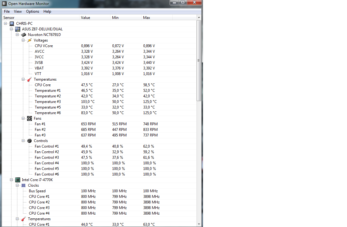

HWmonitor einfach mitlaufen lassen und Screenshot nach ca halber Stunde oder Stunde Last machen, bitte darauf achten das alle, insbesondere die Spannungswerte sowie Temperaturwerte einsehbar sind, zur Not Screenshots der oberen und unteren bildhälfte machen.

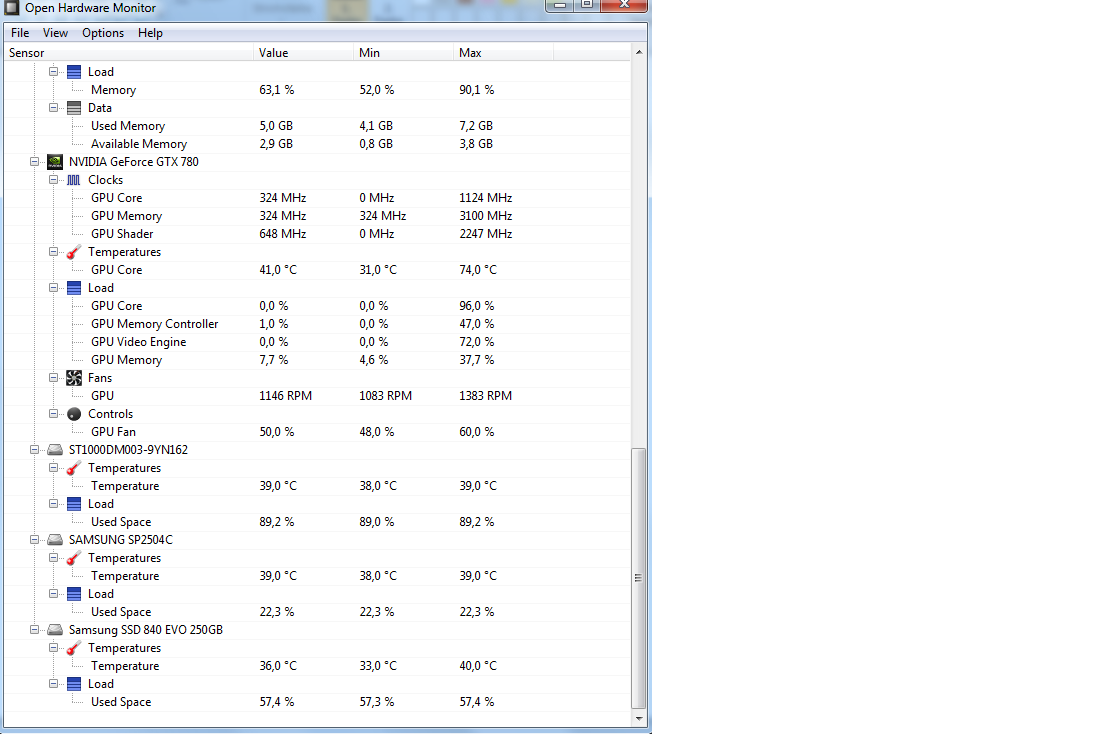

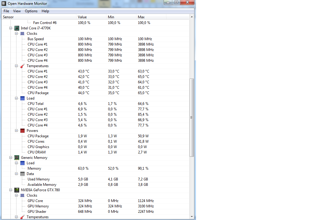

So hier sind mal die Aufnahmen von HWMonitor lief jetzt mehrere Stunden:
Dein Mainboard meldet also an 2 Sensoren über 120 Grad Celsius, da stimmt was nicht!!
Du hast aktuell 3 Lüfter am MB hängen richtig? Warum werden.Dann bei den anderen 3 Anschlüssen die nicht genutzt werden durchweg 100 Prozent Auslastung angezeigt? Kann sein.Das das MB nen knall hat, kann sein das im.BIOS was falsch eingestellt ist, kann sein das.....
Beobachte oder Null Methode schon mal.getestet? Deine ruckler kommen auf jeden Fall von irgendwas was nicht in normalen Parametern läuft. Was meinen.Die.Experten?
Nein, da ist alles ok. An den Anschlüssen des Überwachungschips hängt halt einfach kein Temperatursensor.
Die Temperaturen sind ja alle im grünen Bereich.
Habe am Anfang vom Thread auch paar BIOS-Bilder gepostet wo die Einstellungen von den FAN´s angezeigt wird. Was mich persönlich noch wundert, wieso da beim RAM dieser als 1333MHz angezeigt wird obwohl es ein 1600er ist?!

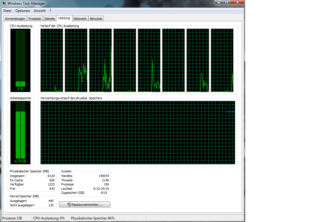

Gerade hatte ich wieder legs und habe den Task-Manager zufällig geöffnet und siehe da:
Und was tut sich?
|SoulReaver| schrieb:
Und was tut sich?
Die RAM-Auslastung hatte ich, als es bei mir im Spiel gelaggt hat.
