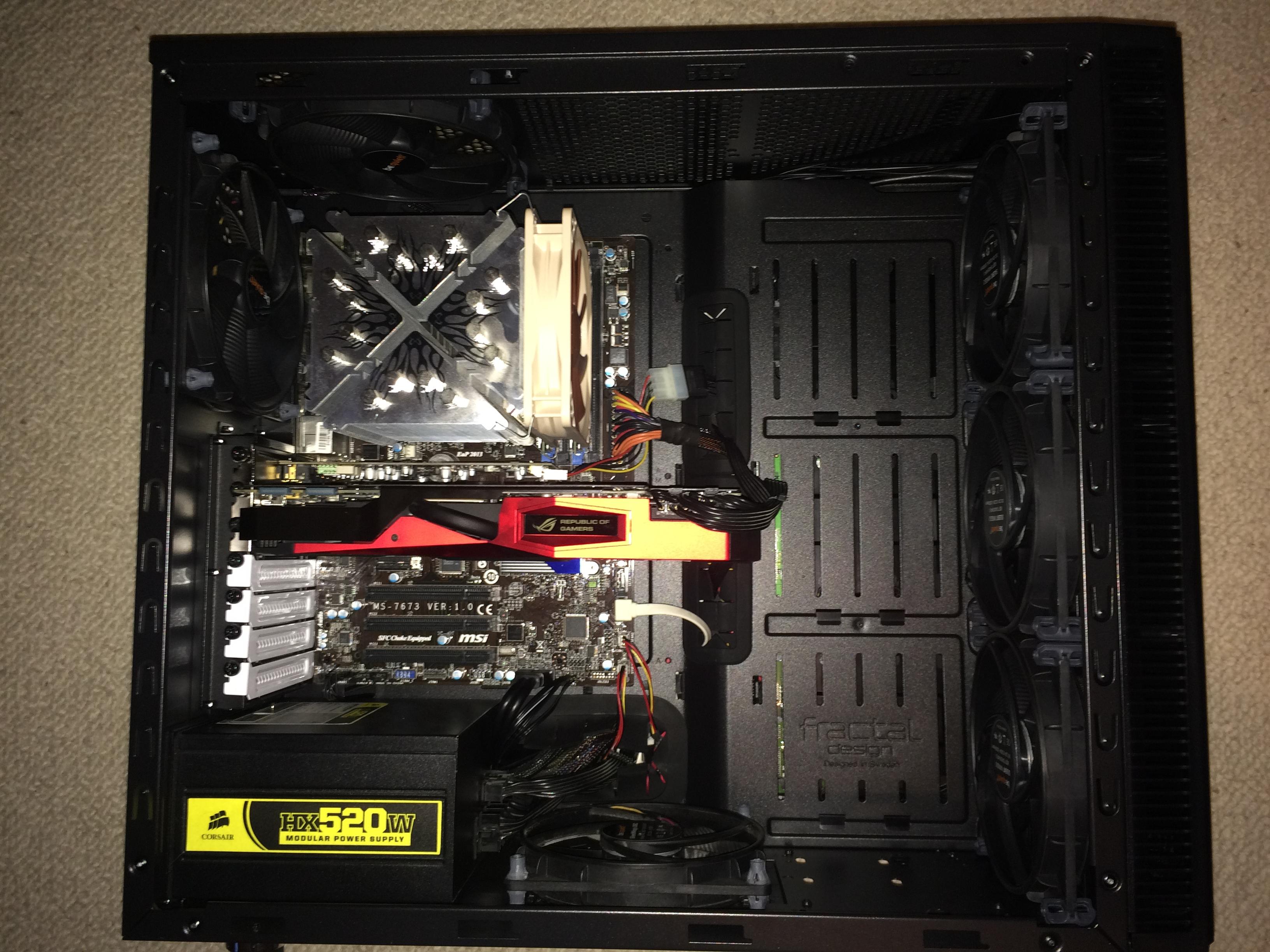

Habe gestern alles umgebaut und bin mit dem Ergebnis sehr zufrieden. Der PC ist auf jeden Fall leiser als vorher und sollte auch kühler sein, weil ich nun doch 6 Lüfter eingebaut habe.
4 x Silent Wings 2
2 x Silent Wings USC (habe ich noch gefunden :D)
Habe mit einer Handy App die db Werte gemessen. 1x auf dem Schreibtisch und 1 x auf dem Gehäuse selber.
Altes Gehäuse: ca. 39 / 51 db
Define S: ca. 28 / 39 db
Der Einbau hat auch sehr gut geklappt. In dem Define S ist wirklich viel Platz und alles lässt sich gut erreichen.
Hier ein Bild von der eingebauten Hardware:
@der_Schmutzige
Ich weiß leider nicht welche Temperaturen meinen HDDs vorher hatten, aber ich schaue Mal wie heiß die Platten werden wenn der Rechner etwas länger läuft und ich vielleicht noch ein paar Stunden The Witcher 3 gespielt habe. Dabei heißt sich der Rechner immer stark auf.
Allerdings habe ich 3 SSDs und nur 2 normale HDDs auf denen Daten gespeichert werden. Die sind also kaum am arbeiten.

Nun habe ich noch ein paar Temperaturen von den Festplatten:
(2 Std. Idle / 2 Std. The Witcher 3)
SSD 1 (aktiv) = 31°/41° <--- Windows
SSD 2 (aktiv) = 36°/47° <--- The Witcher 3
SSD 3 ( idle ) = 25°/28° <--- ohne Datenverkehr
HDD 1 ( idle ) = 29°/32° <--- ohne Datenverkehr
HDD 2 ( idle ) = 34°/39° <--- ohne Datenverkehr
Ich finde die Temperaturen gehen in Ordnung dafür, dass die Platten nicht im Luftstrom sitzen.
