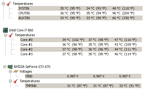

Der PC ist frisch entstaubt und saubergemacht worden, alle Lüfter sind aktiv und drehen mit voller Leistung, sodass ich ein Hitzeproblem definitiv ausschließen kann.
Hier kann man jeweils von links nach rechts Durchschnitts-, Minimal- und Maximaltemperatur sehen. Die scheinen mir normal zu sein und wurden alle im Idle gemessen. Unterm spielen steigt die GPU nie über 67° und die CPU-Kerne nie über 62°. Wärmeleitpaste ist ebenfalls erneuert und für einen guten Airflow sorgen 2 Lüfter die vorne die Luft ansaugen und ein weiterer Lüfter + Netzteil, die die Luft nach hinten hinauspusten. Kabelsalat ist auch keiner im Gehäuse und auch sonst ist alles ordnungsgemäß angeschlossen und ich kann keine Defekte erkennen.

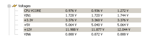

Ebenfalls habe ich die Messwerte des Netzteils ausgelesen, doch leider kenne ich mich mit der Materie nicht sonderlich gut aus und hatte gehofft, ihr könntet mir etwas auf die Sprünge helfen. Die Daten wurden alle mit HWMonitor ausgelesen.
