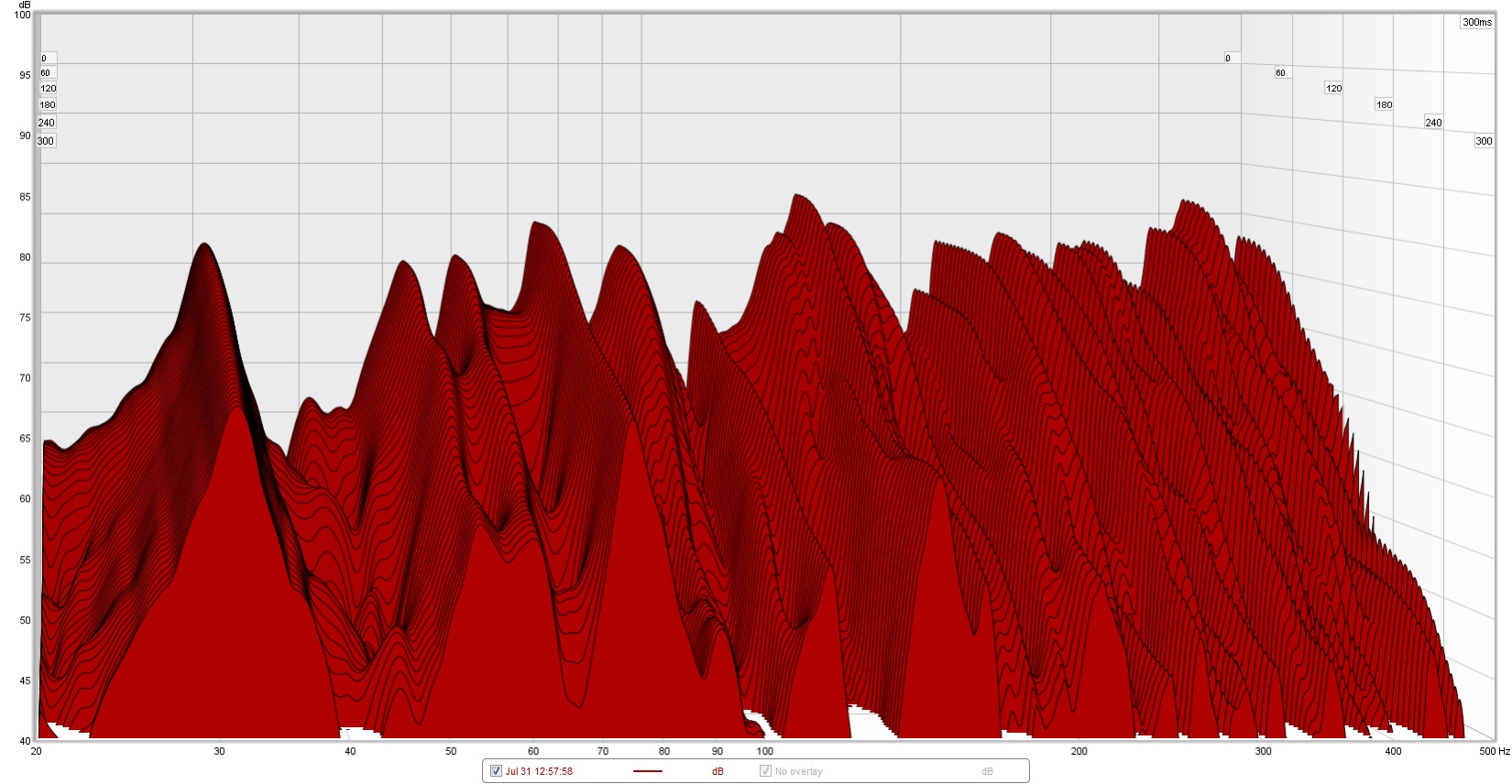

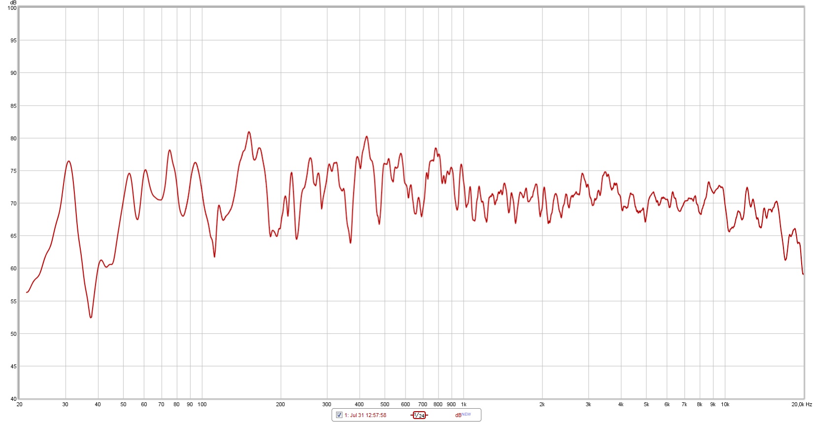

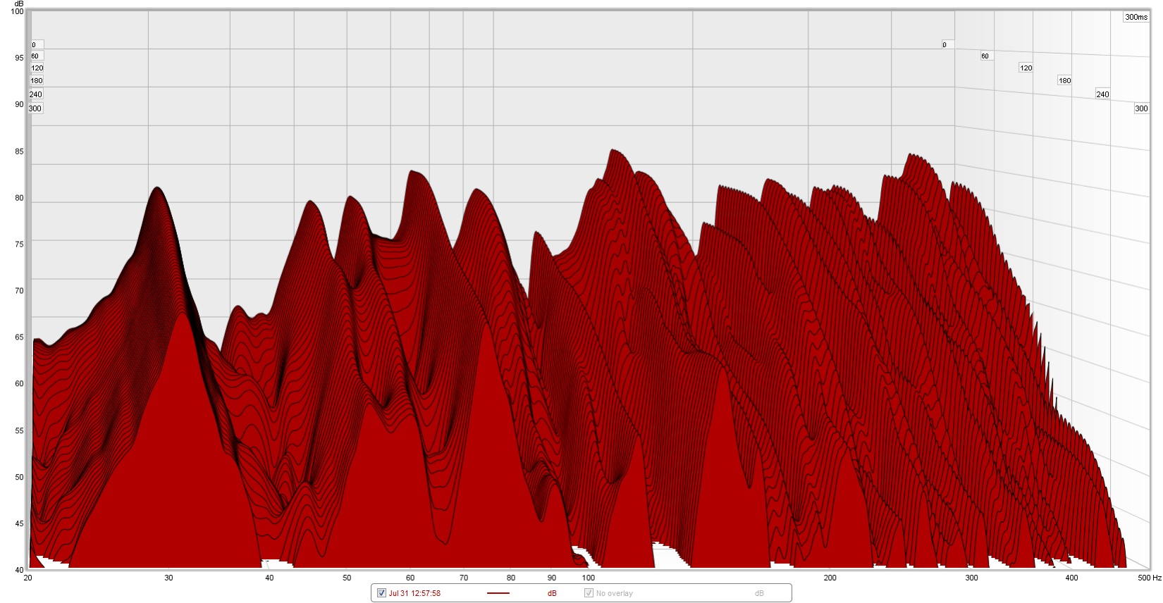

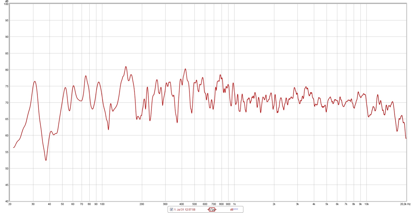

Hab vorhin mal die erste Messung gemacht, der Raum schweint schon extrem, aber seht selbst..
Nicht schimpfen wenn die Skalierung nicht passt, ist mein erstes Mal. :freak:

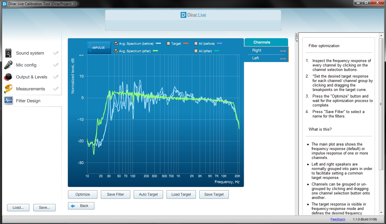

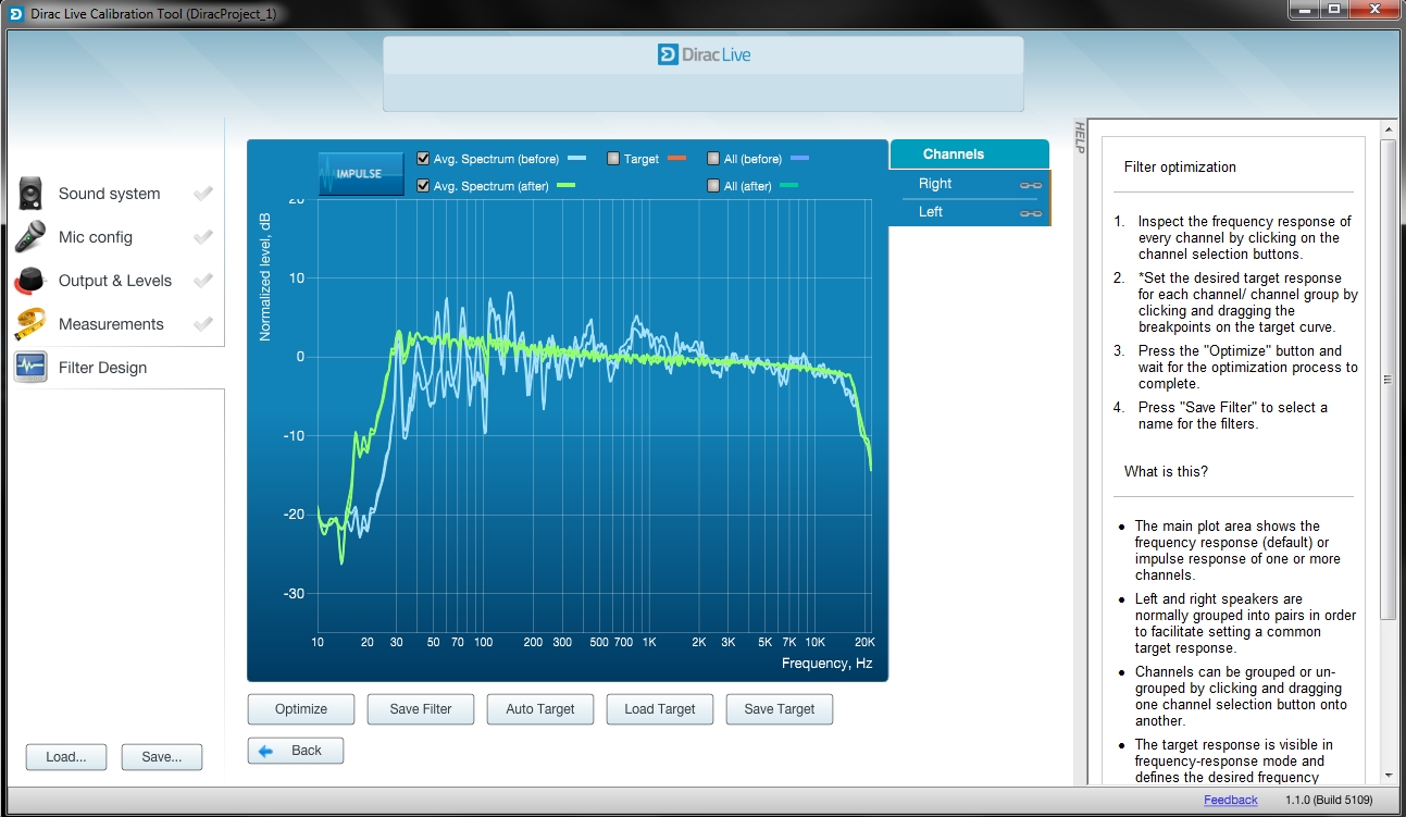

So, die Testversion ist installiert, die erste Messreihe ist fertig und grade läuft Tool...
Ich weiss nicht was ich sagen soll, es hört sich einfach verdammt geil an! :D
Gerade im Bassbereich, so sauber und trocken, einfach nur der Wahnsinn..
Am liebsten würde ich mir auf der Stelle so ne Kiste bestellen... :freak:
Ich weiss, es hört sich total überschwänglich und übertrieben an, aber dass der Unterschied so krass ist hätte ich nicht gedacht.
Hier noch die Messung und die Korrekturkurve von Dirac
wobei der Frequenzbereich gar nicht mal so extrem wichtig ist, meistens ist der Zeitbereich viel wichtiger (kannst du dir bei den Ergebnissen für die Impuls-Antwort angucken, sieht man aber nicht so viel).
