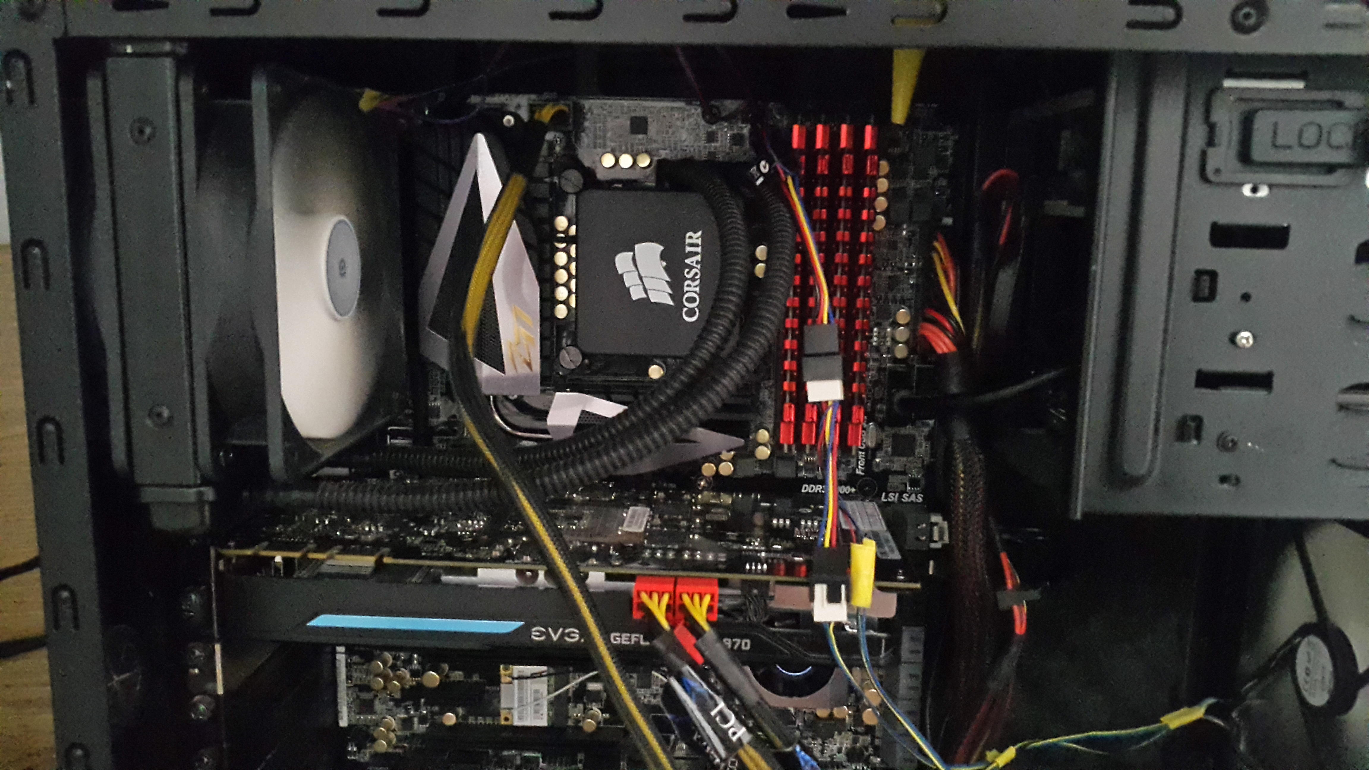

Hey ich hab auch ne H60, lass sie mit zwei artic f12 pwm mit pst laufen, bin super zufrieden(ist die günstigste leise variante), aber ich denke ein noctua reicht auch, der erzeugt glaub mehr statischen druck. falls dein radi hinten angebracht ist, solltest du folgendermaßen aufbauen. Gehäusewand - Lüfter - Radi und das ganze dann so, dass die Lüft aus dem Gehäuse gezogen wird.
MfG
PS: Das wichtigste um das ganze leise zu bekommen ist deine Lüftersteuerung, bis 1000rpm sind meine nicht hörbar danach schon, d.h. du solltest entweder eine max. drehzahl festlegen und mit leicht erhöhten temps leben oder du setzt deine targettemp etwas höher, damit die lüfter nicht so agresiv ran gehen.
So siehts bei mir aus^^

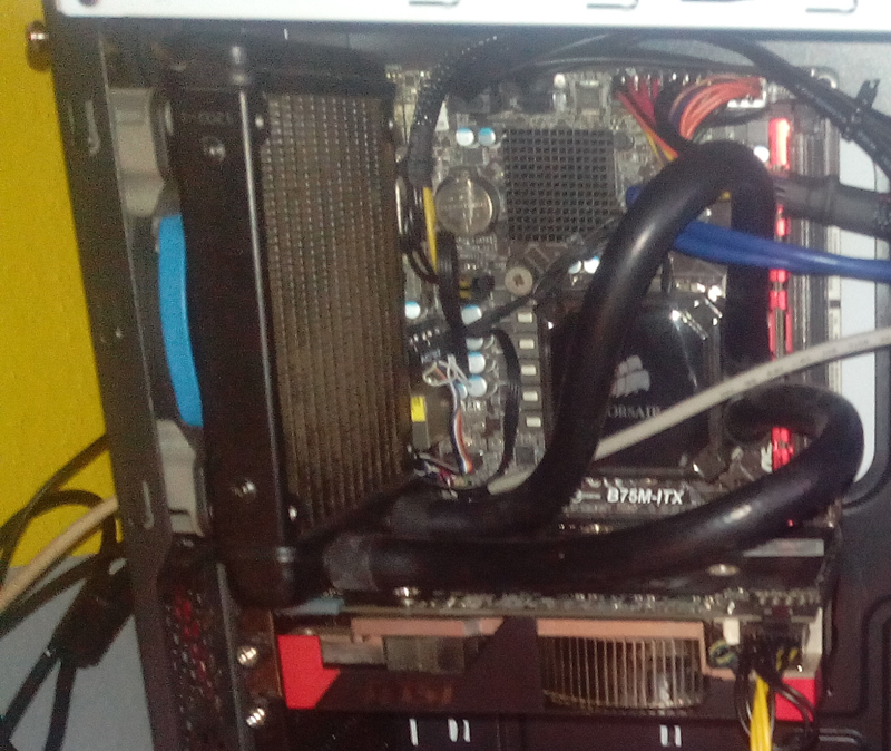

hallo bnoob,
ich habe auch eine H60(2nd) in meinen kleinen drin,
und dort habe ich diesen Lüfter von Corsair verbaut
und bin sehr zufrieden, ;-)

Gut, dann bin ich nicht der einzige mit dieser Anordnung :D
Hatte keinen Bock wegen dem einen 120er die 240er Radi Klappe meines Lian Li PC-10N einzubauen. und zur Front für die Ansaugung hat auch nicht geklappt.
