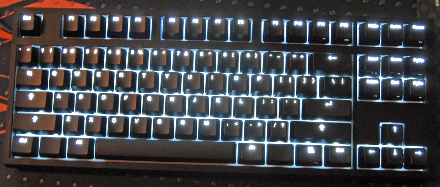

Nabend,
spontan fällt mir nur die Code von WASD ein, die haben ein wenig weiter gedacht, den Font minimal kleiner im Vergleich zu vielen anderen Mechas, aber die Doppelbeschriftung nebeneinander, was sehr gut funktioniert.
Das Bild anbei ist älter und Quali ist mies, aber gut zu sehen, dass es auch anders geht.
Gruß
