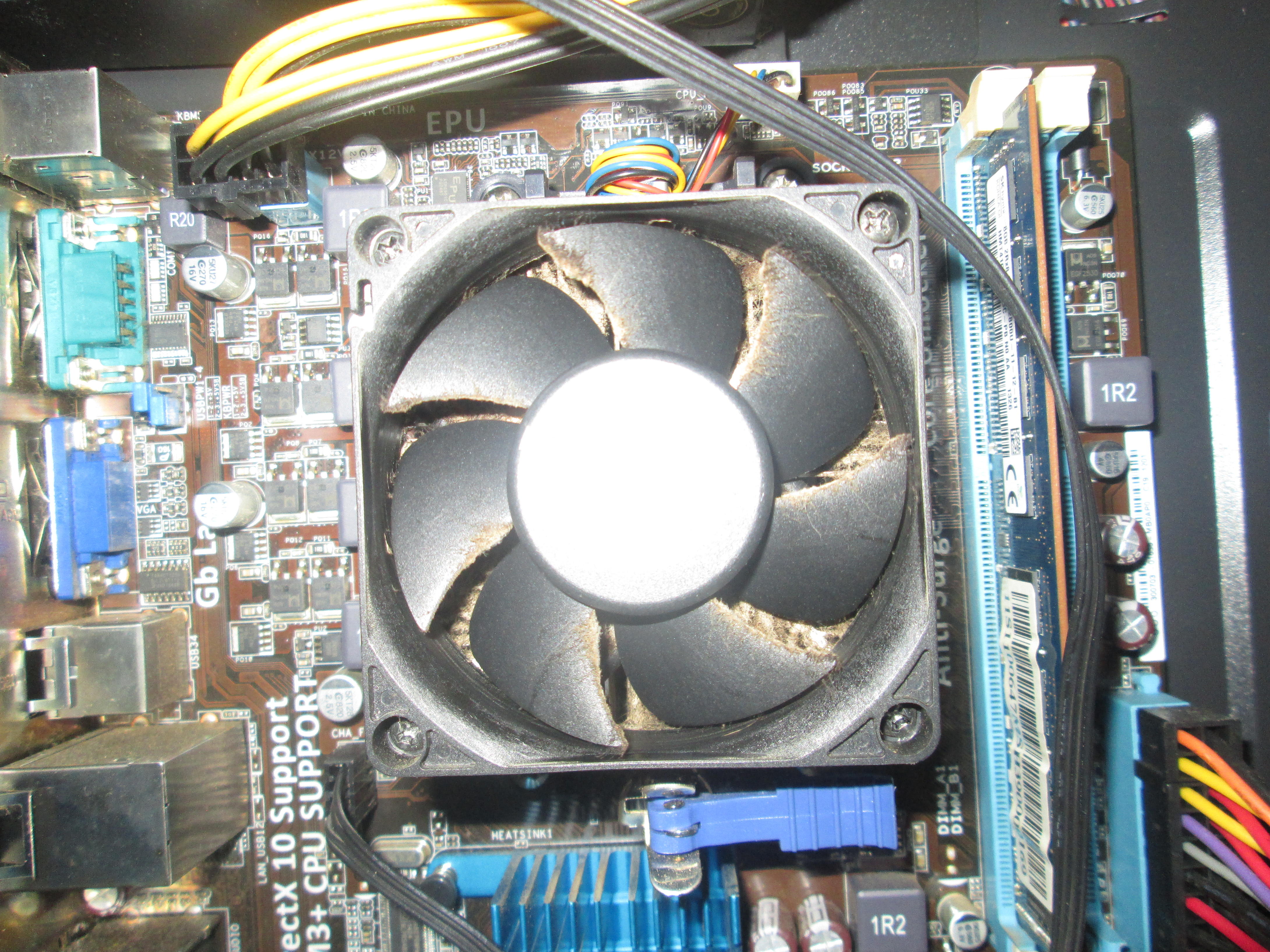

CPU ist mit dem Standardkühler ausgestattet, ist aber auch verstaubt.

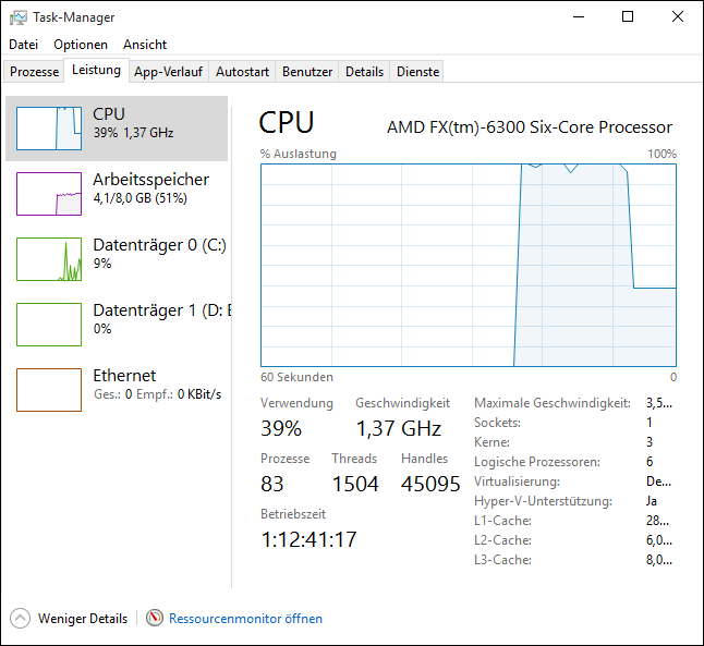

CPU Auslastung 100% (Benchmark) Temp: bis 63°C
CPU Auslastung 39% (Immernoch im benchmark) Temp: unter 45°C (da gebremst)
Foto des verstaubten Kühlers.

Ja reinige mal den Kühler.
Das Mainboard unterstützt nur bis 95W TDP CPUs, die Spannungswandler laufen also quasi am Limit.
Vielleicht sind die schon halb "ausgebrannt" oder bekommen durch den verstaubten Kühler zu wenig Luft ab.

wie kann man da ratlos sein ?
saubermachen !

ja liegt an deinem MoBo da die Spawas zu heiß werden und dann die CPU runter taktet.
Brauchst einen Top Blow Kühler so das die Spawas mit gekühlt werden.
Oder ein neues MB + Kühler.

APM im BIOS/UEFI ausstellen.
Ddurch taktet er nicht mehr hoch und runter bei Last, der Turbo wird zwar auch deaktiviert, aber eine konstante Taktzahl ist besser.
Habe nun den Kühler gereinigt und die Wärmeleitpaste gewechselt... (Die war schon vertrocknet)... Läuft wieder wunderbar. Danke für eure Hilfe! :daumen:
