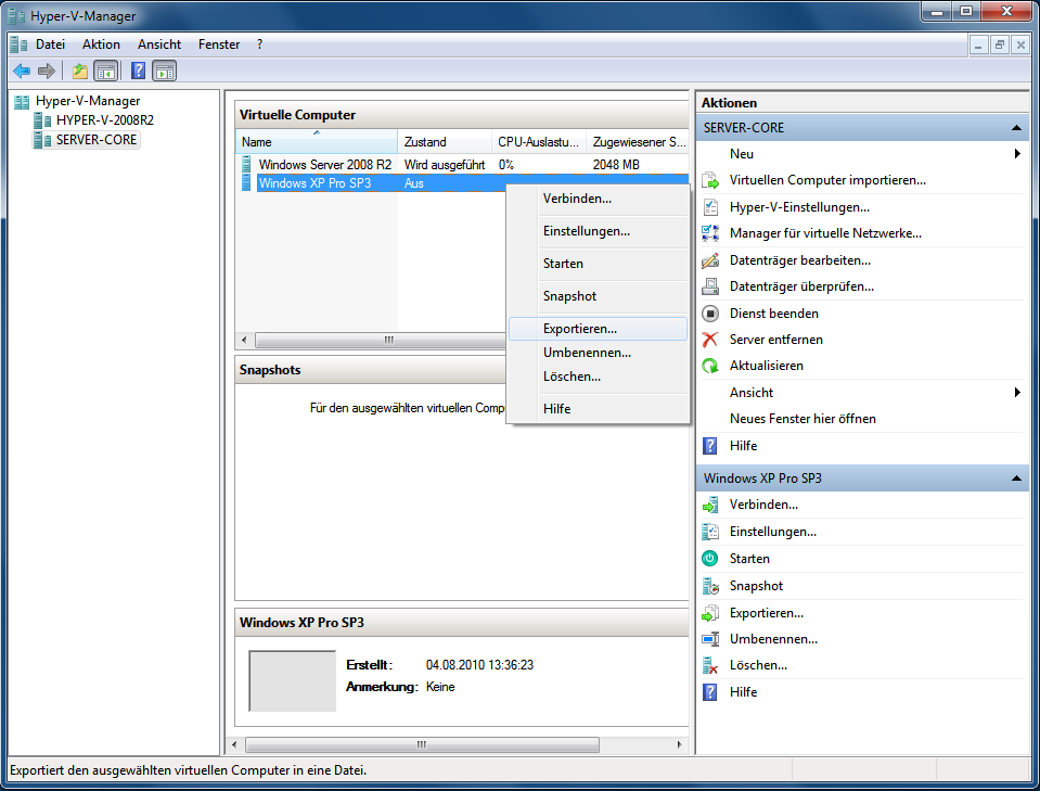

ich möchte meinen Rechner mit Windows 10 neuinstallieren und habe auf einer externen Festplatte noch unter Hyper V drei Virtuelle Maschinen eingerichtet. Wie kann ich diese Sichern und später unter Windows 10 wieder einbinden...?
Du kannst auch ohne Export die VHDs einfach wieder einbinden, die Config wird wohl nicht großartig kompliziert sein bei dir. Neuen vSwitch anlegen, fertig.
