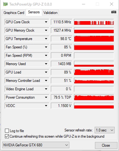

mir ist seit tagen aufgefallen, das meine grafikkarte sehr heiss wird beim zocken. Im moment spiele ich Archeage full settings und komme auf 99 load und 98° grad.
Ich finde das zu viel oder wie seht ihr das? Habe Win 10 x64 drauf. Mein Tower is ein LianLi Alu Big Tower, mit 4x 140mm lüftern.
Zimmer temperatur ist im moment 30° grad. Draussen ist es ja auch sehr heiss.
Ich weiss nicht warum diese so extrem heiß wird. Habe eich ein screen gemacht.
Wenn ich noch infos haben möchtet, fragt.
gruss

Die Temps sind an der maximalen Temperatur, die Nvidia angibt (98 Grad C). 99 wären noch im Bereich der Messungenauigkeit. Also die Temps wären noch in der Spezifikation und damit okay.

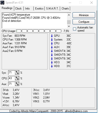

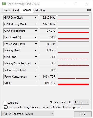

Hier mal ein screen im idle und von Speedfan

Speedfan ist nicht zuverlässig, um Temps anzuzeigen. Ich benutze hwmonitor oder die ASUS-Tools, die bei meinem Board dabei waren.

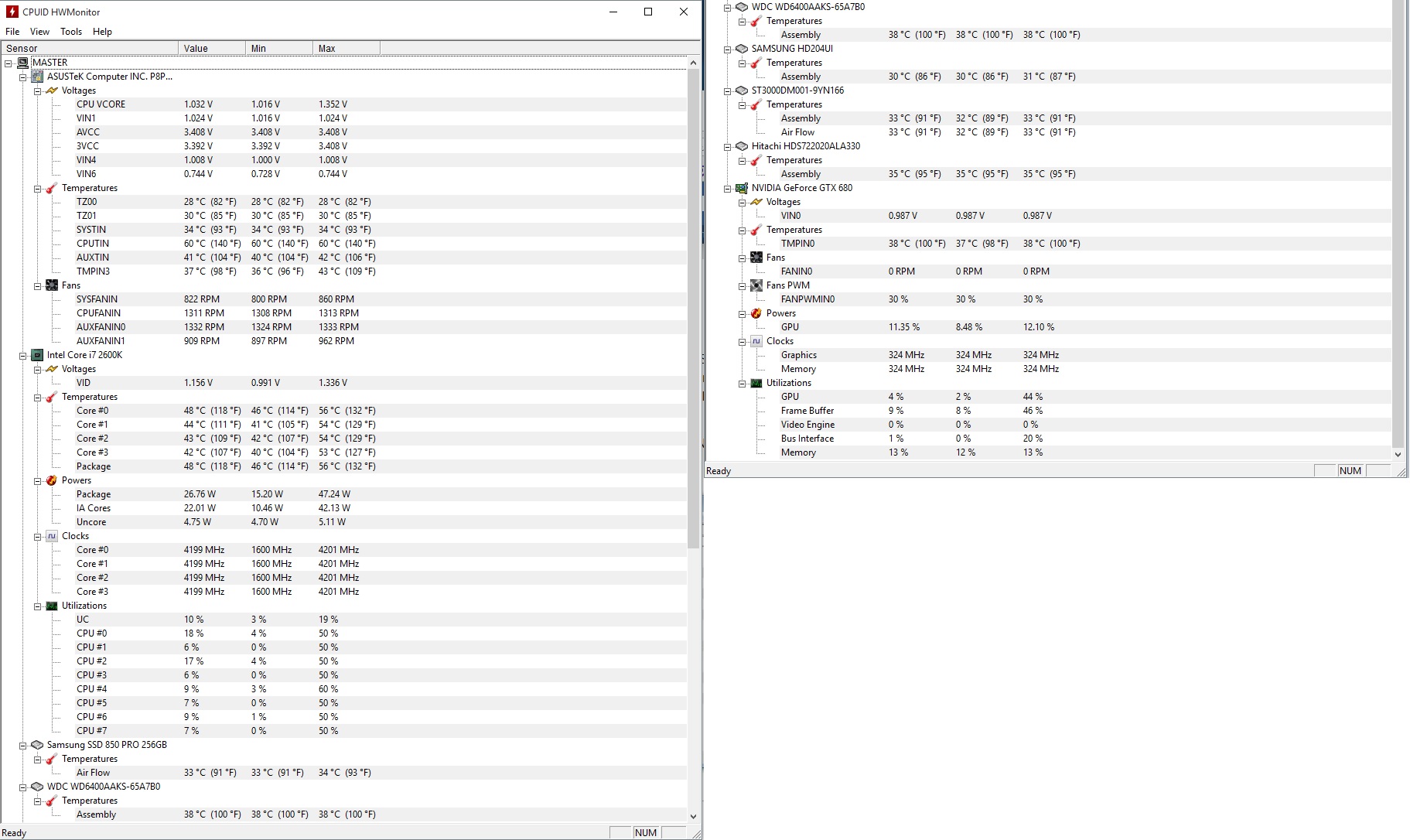

Hier nochmal ein screen mit hwmonitor im idle

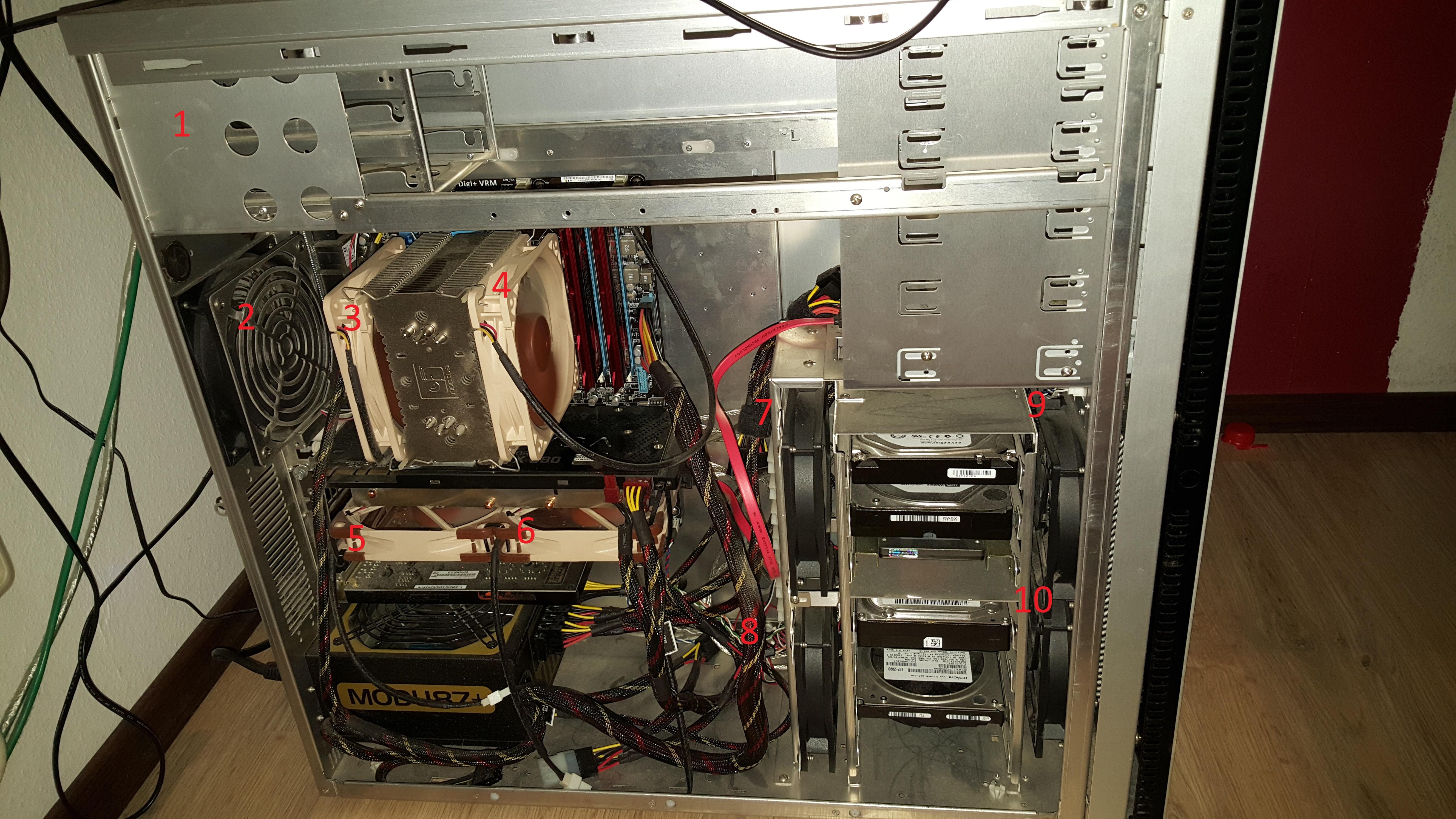

Evtl. wäre da ein Foto hilfreich von den Gehäuselüftern und dem aktuellen Zustand der Grafikkarte.
Du schreibst der Originalkühler ist nicht mehr auf der Karte.
Hast du da nur die Lüfter gegen die 140 mm Lüfter getauscht?
Was für ein Kühlkörper sitzt jetzt drauf, falls du den auch getauscht hast.
Wie und wo sind die vielen 140mm Lüfter angeschlossen?
Va. die, welche die Grafikkarte mit Luft versorgen sollen? Die 0 RPM im GPU-Z sind verständlich, da die 140mm Lüfter dann nicht an der Grafikkarte angeschlossen worden sind. Oder das Tachosignal nicht ausgelesen werden kann.
Hast das Gehäuse (welches genau) eine integrierte Lüftersteuerung? z.B. mit mehreren Stufen?
Laufen die Lüfter mittels Spannungsadapter mit 5V oder 7V direkt vom Netzteil? Dann wären diese Lüfter auch nicht steuerbar.
Wenn die Lüfter direkt am Mainboard hängen schaue im BIOS/Handbuch nach, wie du die Lüfter ansteuern kannst.
Hey Loboo,
hier ist ein foto von meinem Tower.
2,3,4,6 - am Mainboard
1,7,8,9,10 - am Netzteil
Mein gehäuse Lian Li PC-A71F Big Tower ohne Lüftersteuerung.
Die lüfter die ans Netzteil gehn, sind direkt mit an das Netzteil angschlossen, ohne Spannungsadapter v5/v7. Die lüfter die am Mainboard hängen auch ohne Spannungsadapter, die habe ich schon im Bios verändert und habe sie auf Turbo gestellt ,nur sehe ich da keine veränderung.
Auf der Grafikkarte ist der Lüfter 5/6 mit dem orginalem Kühler. Montiert. Habe da nur die lüfter getauscht, ja.
wenn du noch fragen hast, teile sie mir bitte mit.
