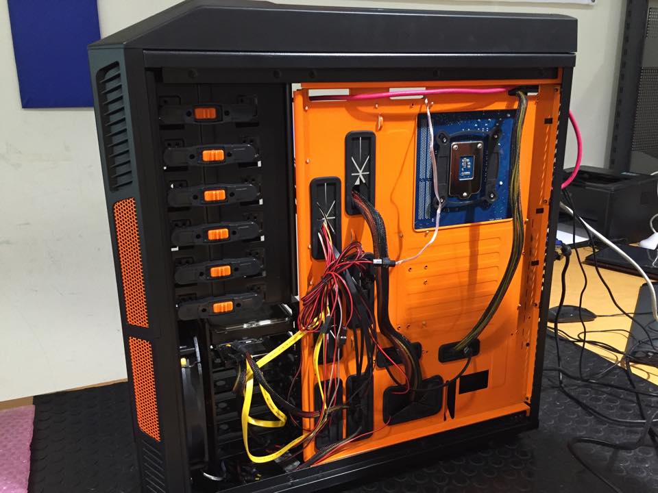

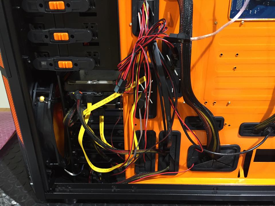

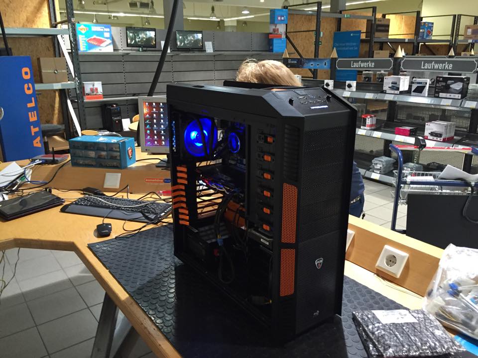

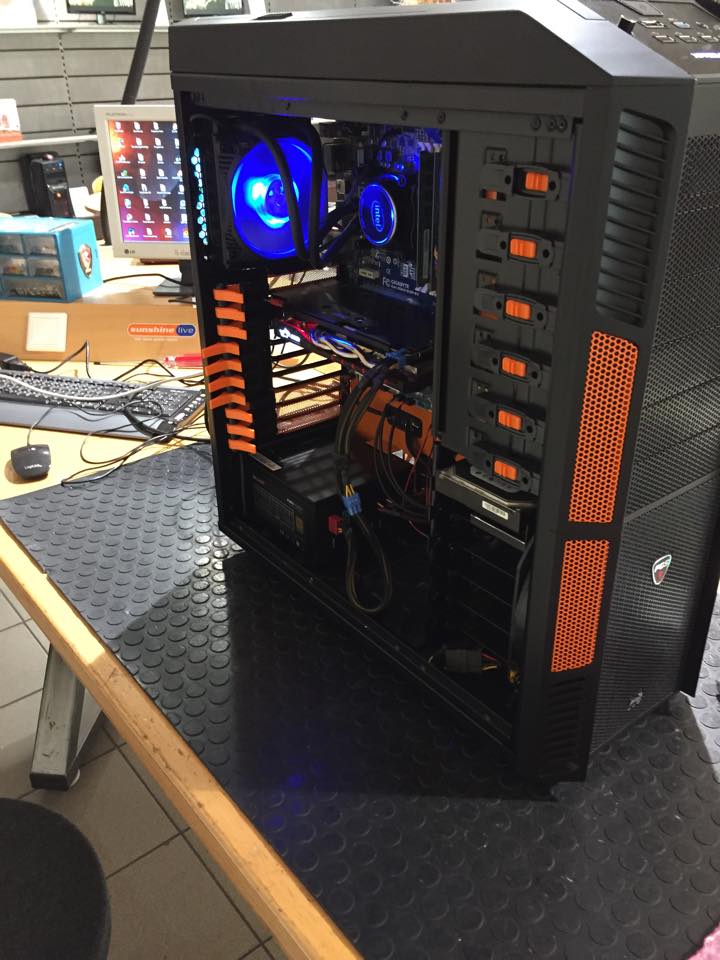

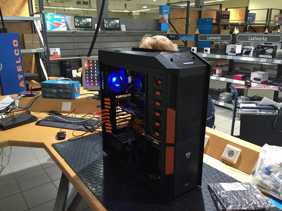

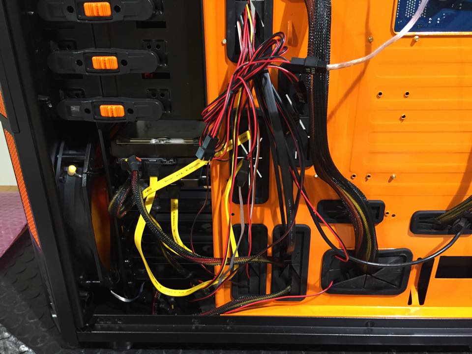

So ! Fehler gefunden war heut bei Atelco im Laden und hab dort mit Technikern zusammen mein Pc repariert!
Leck mich Fett...
1. Das Netzteil war defintiv Defekt!
- Merkt man daran ich hab weiße Leds im neuen Gehäuse die leuchten aber schon seitdem ich das teil angeschlossen hab Orange! Sprich überspannung! Und zwar gehörige!
2. D.h mein pc lief seit Monaten mit Überspannung!
-Graka hats dann auch noch zerschossen gestern Abend :-S
Das Motherboard und der Ram blieben zum glück verschont!
Jetzt kommt mir aber der Müll darf ein Netzteil soetwas machen ? Überspannung ausgeben ohne das man das irgendwie merkt !?
Irgendwo hätte doch mal ne Warnung kommen müssen..
Hab jetzt ne neue Graka gekauft und ein neues Netzteil.. alles Verkabelt und nun gehts ... aber Heilige scheiße.. das war ne Teure Geschichte die eigentlich nicht hätte sein müssen meines erachtens nach.. ! Sowas darf ein Netzteil nich bringen... es muss sich verdammt nochmal abschalten wenns Bullshit macht..
Falls noch iwer Fragen hat her damit.. ich werd jedem Helfen das, dass niemanden anderem Passiert..
Anbei! Das Personal und der Laden Atelco in Nürnberg, wahnsinns Leute da super!
