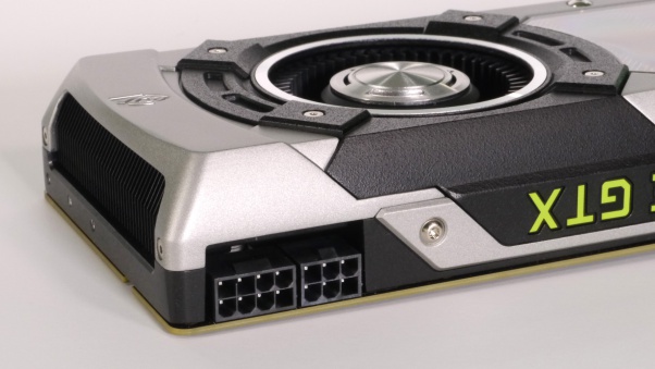

habe gerade neue Gradikkarte reingebaut eine 980ti
mein pc Startet jetzt so
einmal piept (test ton) monitor kriegt signall aber kein bild
gefollgt von 3 mal piepstöne in einen abstand von gefühlte ewigkeit 20 sec ca zwischen den tönen
nach dem 3 ton zeigt Login bildschirm
vorher kein bild , kein zugriff auf uefi (zumindest sehe ich nicht)
meine vermuttung Kabel zu alt habe ein DVI D single Link auf HDMI (lag beim monitor bei)
wer kennt das noch und Kann helfen ?
am treiber kann es nicht legen weil ich ja nicht mal ins bios kann

Geh in Bios und stell die Onboard Grafik auf disable bzw first boot auf PCI-E nicht auf IGD oder On board Grafik.
Grafikkarte auch mit Strom versorgt?
