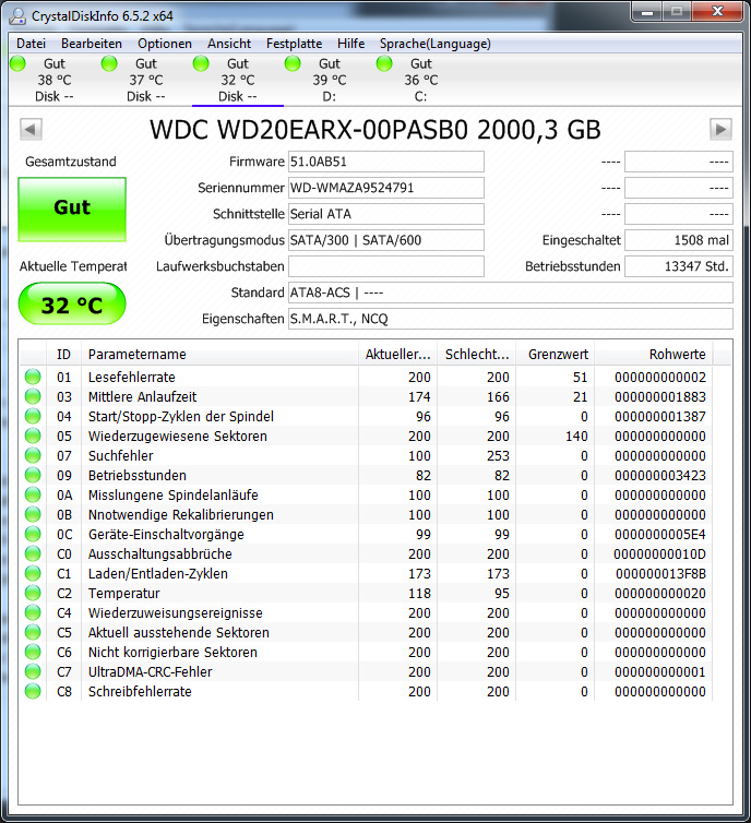

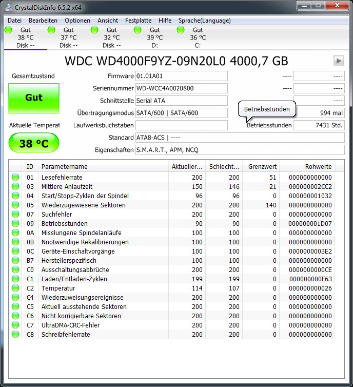

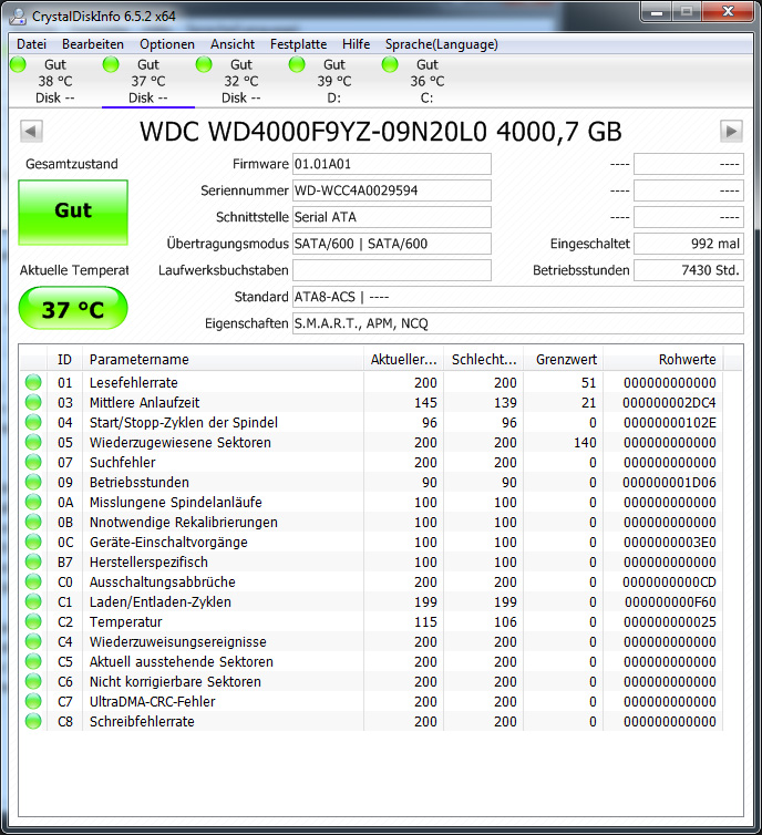

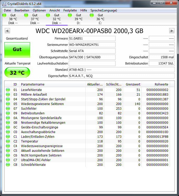

Poste doch mal die Screenshots von CrystalDiskInfo (die Portable Standard Edition reicht und ist frei von Werbung, einfach auf den Link der Portable klicken, warten bis die zip Datein automatisch downgeloaded wird, die zip speichern und irgendwohin komplett entpacken, dann DiskInfo.exe dort starten) für die Platten, ziehe aber bitte die Fenster soweit auf, dass alle Attribute und auch die Rohwerte vollständig sichtbar sind.

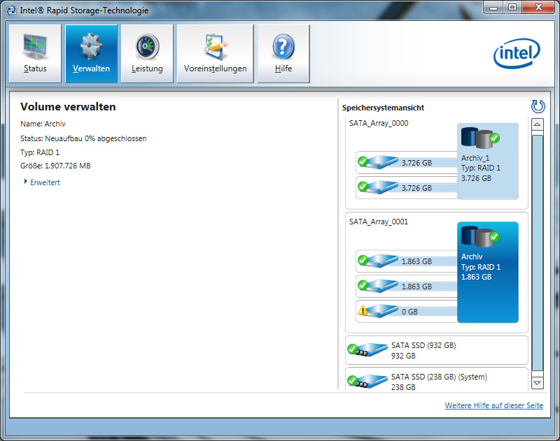

Gibt neue Infos - wenn ich das Volume Recovere wird bleiben die Daten erhalten. Er scheint das irgendwie im Controller zu mischen, dazu gleich mehr.
Der SATA Anschluss 5 - also der 6. Anschluss auf meinem Board macht diese seltsamen Effekte mit dem stehen bleibenden Post-Screen. Normal war dort immer mein DVD Laufwerk angeschlossen. Sobald ich dort eine Festplatte anschließe, hängt er ewigkeiten am Post-Screen, irgendwann geht's weiter - im BIOS zeigt er an, es wäre keine HDD erkannt. Alle anderen Anschlüsse sind sofort angezeigt. Bevor das Windows-Logo eingeblendet wird, hängt er nochmal 1-2min, dann blendet er das Logo ein und wartet wieder 1-2min. Dann geht's in den Desktop und siehe da - die Festplatte wird von Windows angezeigt - warum aber nicht im BIOS.
Im RAID-BIOS erkennt er alles sauber - undd as wird vor dem BIOS geladen
Nach aktivieren von FastBoot mit der Einstellung UltraFast (Gigabyte MoBo) scheint's aber zu gehen. Er hängt nicht und bootet ganz normal. Jetzt konnte ich wieder meine "heile" 2 TB mit der anderen alten verbinden und es steht wieder auf Rebuild. Zugriff auf die HDD im Windows habe ich. ALLERDINGS, Intel Rapid Storage zeigt mir jetzt statt 2 HDD's drei an - wobei die dritte mit 0GB angezeigt wird - die Seriennummer passt auf die neue HDD mit der ich beim ersten Mal den Rebuild probiert habe. Was mich wundert, das Recovern sollte doch eigentlich diese HDD wieder raus nehmen? Ich kann sie jedenfalls nicht wegnehmen... finde das noch etwas seltsam.
Ich habe auf der neuen 2 TB das saubere Backup. Soll ich den Rebuild mal abbrechen und alles neu einrichten, Array entfernen, etc und neu einrichten - wie erst geplant oder soll ich ihm nochmal zeit geben den Rebuild über Nacht zu probieren?
Intel und CrystalDiskInfo anbei.

Die Platte sind soweit gesund, die 2TB hat einen Ultra-DMA CRC Fehler, auch darauf ob sich der Rohwert von C7 bei der ändert, wenn ja muss das SATA Datenkabel auf korrekten Sitz geprüft und ggf. getauscht werden. Dann ist das eine Green, das ist keine HDD für RAIDs oder den Einsatz von 4 HDDs in einem Gehäuse, das sind einfache Desktopplatte, die haben keine Vibrationssensten, kein TLER, nichts was dafür wichtig wäre. Die Se ist als Enterprise Cloud Katagorie dagegen sehr viel besser dafür geeignet, die Red hätte es aber auch getan und wäre auch statt der Green die passende Wahl. Die Green kannst Du dann in USB Gehäuse packen und als Backupplatten nehmen.
Das RAID der 2TB scheint ja wieder in Ordnung zu sein, oder? Die dritte Platte ist wohl die alte, die hast Du wohl nicht entfernt. Mache aber erst das Backup, bevor Du da etwas dran änderst!
Jap, hat alles geklappt. Rebuild ist gelaufen, habe noch keinen Neustart gemacht... muss arbeiten -_- ;) Die dritte HDD ist jetzt bei intel verschwunden, schaut wieder normal aus.

100 dürfte der Aktuelle Wert sein, 10 der Grenzwert, aber die konkrete Anzahl steht im Rohwert, also in der rechten Spalte von CrystalDiskInfo. Zählerstände (und manchmal mehr als einer!) sind immer im Rohwert, der aktuelle Wert ist eine Interpretation des Controllers daraus, "zählt" von einem Ausgangswert (meist 100, 200 oder 253) runter und sollte der Grenzwert nicht erreichen oder gar unterschreiten. Der Schlechteste Wert sollte den tiefsten Stand anzeigen, den der Aktuelle Wert schon hatte. Ausnahmen bestätigen die Regel und sind leider häufig anzutreffen.
