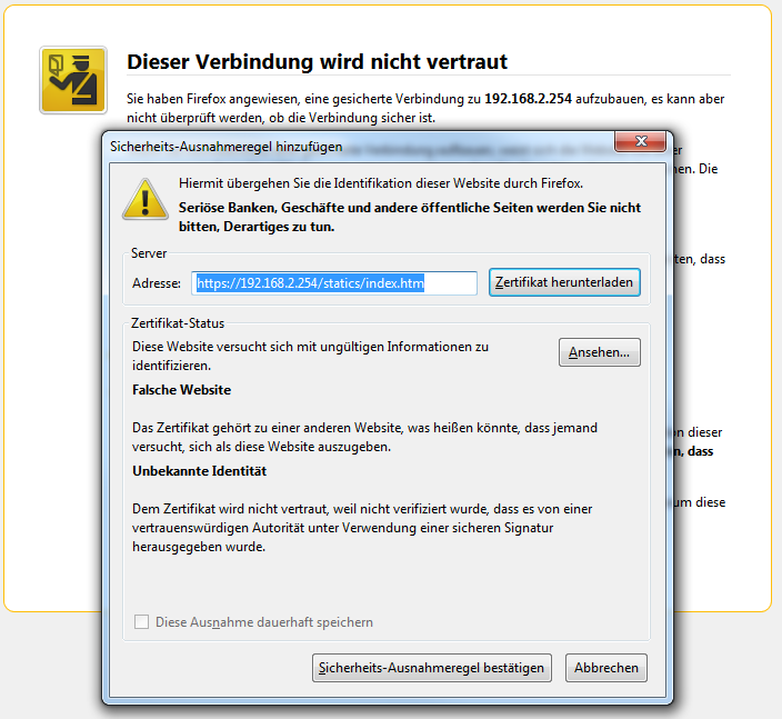

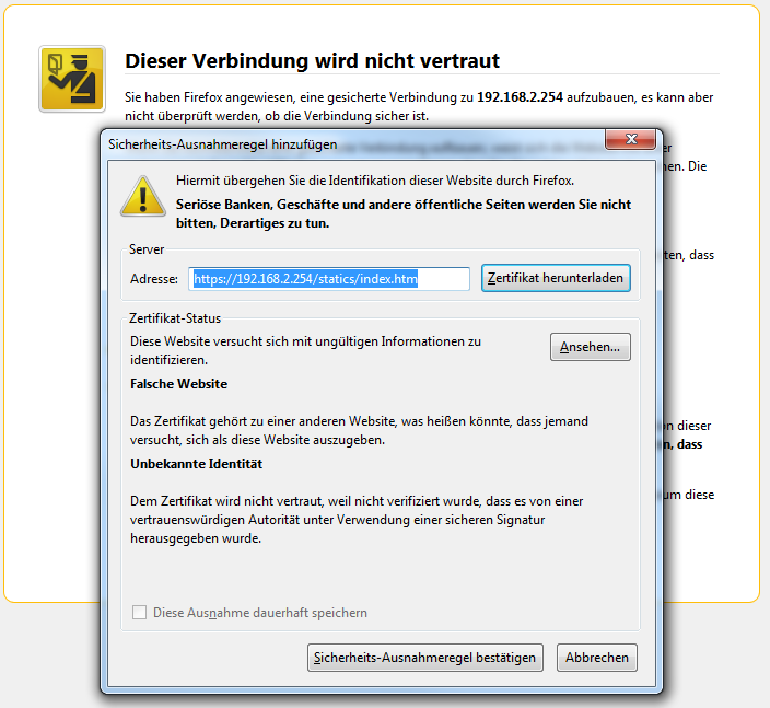

Permanent kann ich es leider nicht akzeptieren, da das Feld dafür ausgegraut ist:

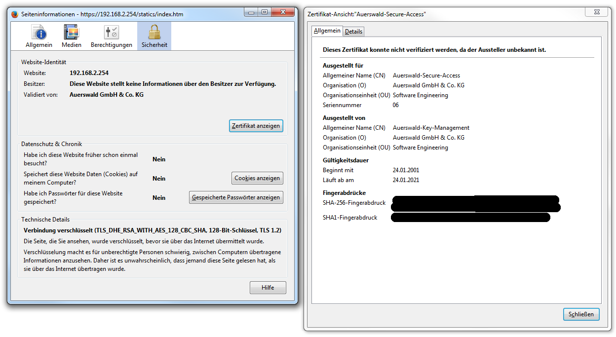

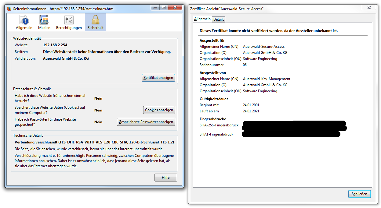

Das sehe ich nach einem Klick auf das Schlüsselsymbol:
